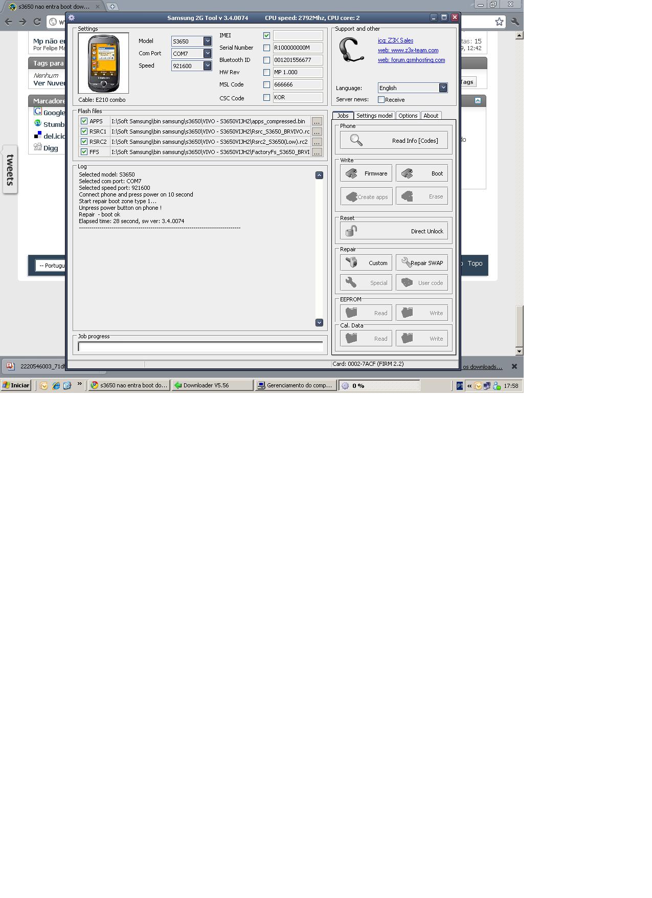

diegoeintel Postado Dezembro 28, 2010 Compartilhar Postado Dezembro 28, 2010 na z3x com cabo e210 combo, clica em (boot repair) depois conecta o cabo ao aparelho se segura a tecla power por 10 segundos, quando aparecer na tela (Unpress power button on phone !) solte o botão power, ai é só esperar, se não funcionar tente algumas vezes até ter resultado. Link para o comentário Compartilhar em outros sites More sharing options...

felixcelulares Postado Dezembro 14, 2011 Compartilhar Postado Dezembro 14, 2011 [ATTACH=CONFIG]16121[/ATTACH]na z3x com cabo e210 combo, clica em (boot repair) depois conecta o cabo ao aparelho se segura a tecla power por 10 segundos, quando aparecer na tela (Unpress power button on phone !) solte o botão power, ai é só esperar, se não funcionar tente algumas vezes até ter resultado. vlw Cara, Tava ate chorando aqui ja ..kkkkkkk pensando que iria pagar um corby novinho pro cliente tenteu umas 10 vezes, mais funciono... Link para o comentário Compartilhar em outros sites More sharing options...
