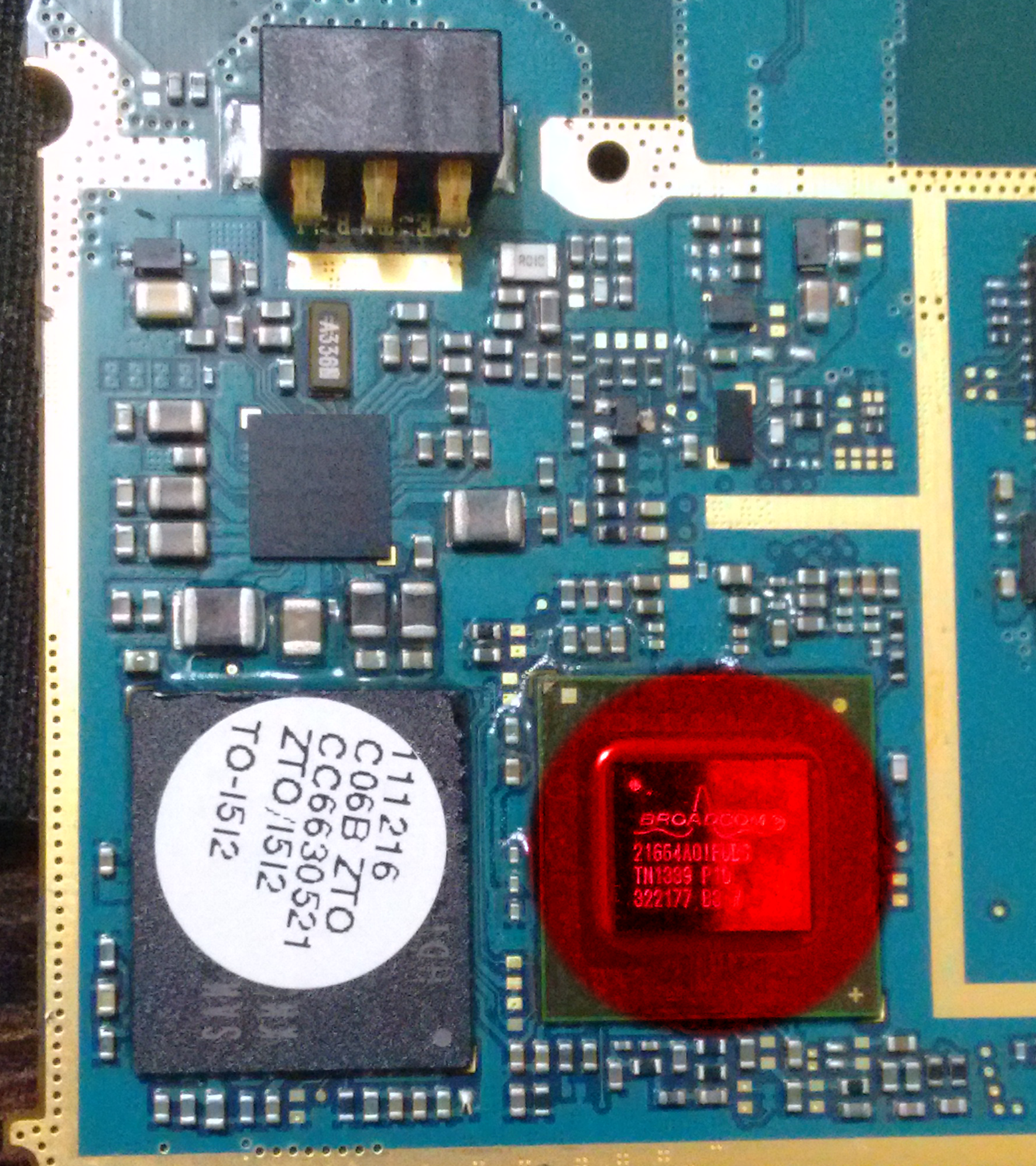

k10.assistencia Postado Novembro 25, 2015 Compartilhar Postado Novembro 25, 2015 Boa noite amigos! Peguei este aparelho com o seguinte problema (não mostra imagem e placa esquentando muito), testei com outro display que está bom, e mesmo assim não mostra a imagem, quando abri e liguei na fonte consome até 700A más não da imagem, notei que uma região está esquentando muito assim que aperta o Power (segue imagem com componente que mais esquenta em vermelho), alguém já pegou e resolveu algo assim, att Paulo ! Citar Link para o comentário Compartilhar em outros sites More sharing options...
luiz cell. Postado Novembro 25, 2015 Compartilhar Postado Novembro 25, 2015 Amigo esse o processador bga esse não troca ok. De um frase pode ser que volte ok. Citar Link para o comentário Compartilhar em outros sites More sharing options...
k10.assistencia Postado Novembro 26, 2015 Autor Compartilhar Postado Novembro 26, 2015 Ok Luiz valeu, não entendi o procedimento que posso tentar (de um frase)? Citar Link para o comentário Compartilhar em outros sites More sharing options...
moesio filho Postado Novembro 26, 2015 Compartilhar Postado Novembro 26, 2015 ok amigo primeiro tente fazer uma desoxidacao na placa de preferencia , água e sabão , tire a câmera fone e cubra microfone e depois um leve calo na placa.em caso não der certo. tente fazer rom dele se ele nao entra no modo downlond manual tente samsung 300k .primeiro vá no 4shered . arquivos, samsung 300k olha se ele entra no modo download, se em caso não der certo Adeus... Citar Link para o comentário Compartilhar em outros sites More sharing options...
k10.assistencia Postado Novembro 26, 2015 Autor Compartilhar Postado Novembro 26, 2015 Boa tarde Moesio, me tira uma dúvida, se ele está com este componente esquentando muito pode ser resolvido com software? Ele não está com oxidação, más vou tentar limpar, obrigado! Citar Link para o comentário Compartilhar em outros sites More sharing options...
k10.assistencia Postado Novembro 27, 2015 Autor Compartilhar Postado Novembro 27, 2015 Em 25/11/2015 21:59:52, luiz d disse: Amigo esse o processador bga esse não troca ok. De um frase pode ser que volte ok. ? Citar Link para o comentário Compartilhar em outros sites More sharing options...
