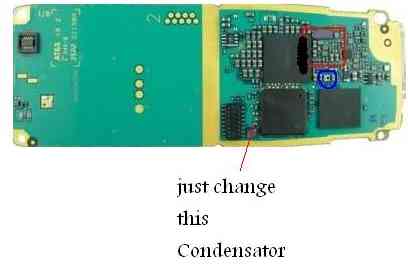

Vinicius Naibert Postado Outubro 8, 2010 Compartilhar Postado Outubro 8, 2010 Olha amigo, procurei e encontrei esse procedimento: P.S.:Não foi testado, execute por sua conta e risco! Link para o comentário Compartilhar em outros sites More sharing options...
Zaqueu Rocha Postado Outubro 8, 2010 Autor Compartilhar Postado Outubro 8, 2010 agradeco as amigos que acima colaboraram, fiz limpeza + desoxidacao + resolda = problema resolvido!!! "ultimate" Link para o comentário Compartilhar em outros sites More sharing options...
