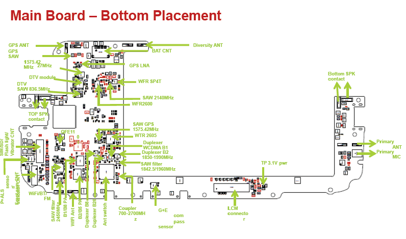

Maikondouglas Postado Junho 10, 2016 Compartilhar Postado Junho 10, 2016 Boa tarde pessoal, onde fica localizado a antena ou componente responsável pelo wi- fi do moto g2 grato. Citar Link para o comentário Compartilhar em outros sites More sharing options...
Guilherme Alcântara Postado Junho 15, 2016 Compartilhar Postado Junho 15, 2016 Em 10/06/2016 at 17:01, Maikondouglas disse: Boa tarde pessoal, onde fica localizado a antena ou componente responsável pelo wi- fi do moto g2 grato. Olá amigo, segue abaixo uma imagem pra te auxiliar marcelolucas, Vitormarquez, emersonhcr e 1 outro reagiu a isso 4 Citar Link para o comentário Compartilhar em outros sites More sharing options...
