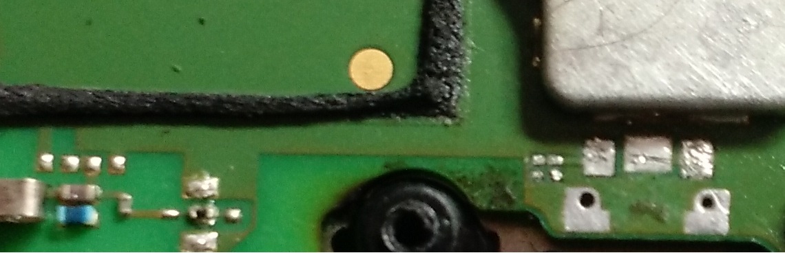

renato.macdias Postado Dezembro 2, 2015 Compartilhar Postado Dezembro 2, 2015 Boa tarde, meu amigos. Estou com esse moto g xt1033, onde foram perdidos dois componentes da trilha do botão power. Alguém teria alguma solução para um jumper? Desde já agradeço. Citar Link para o comentário Compartilhar em outros sites More sharing options...
Magoga Postado Dezembro 2, 2015 Compartilhar Postado Dezembro 2, 2015 Renato,,,aqui no fórum tem o diagrama deste modelo. Ve que componentes são e seu respectivos valores, dessa forma tu consegue retirar de qualquer placa. Acredito que estes ai se encontra na placa dos Lumias. Segue o manual postado pelo amigo Fabio Rufino. http://www.clangsm.com.br/topic/159-esquemas-elétricos-e-manuais-técnicos-motorola-gsm/?do=findComment&comment=346848 Flavio Rufino reagiu a isso 1 Citar Link para o comentário Compartilhar em outros sites More sharing options...
renato.macdias Postado Dezembro 2, 2015 Autor Compartilhar Postado Dezembro 2, 2015 Agora, Magoga disse: Renato,,,aqui no fórum tem o diagrama deste modelo. Ve que componentes são e seu respectivos valores, dessa forma tu consegue retirar de qualquer placa. Acredito que estes ai se encontra na placa dos Lumias. Boa tarde, meu amigo. Eu até encontrei em outros tópicos a solução do jumper, porém as imagens não estão abrindo. Qdo vc clica, a página recarrega, como é o caso aqui: http://www.clangsm.com.br/topic/65395-bot%C3%A3o-power-moto-g-xt1033/ Citar Link para o comentário Compartilhar em outros sites More sharing options...
ToninhoSantos Postado Dezembro 2, 2015 Compartilhar Postado Dezembro 2, 2015 Um eu sei que é um capacitor e não é necessário, o outro é um resistor e basta fazer um jumper, como não tenho uma placa aqui pra medir com um multimetro. Faça o seguinte: Primeiro coloque a chave no lugar e mantenha pressionada, e com uma pinça vai interligando os pontos até o aparelho ligar. Espero ter ajudado. Citar Link para o comentário Compartilhar em outros sites More sharing options...
Ecardoso3 Postado Dezembro 2, 2015 Compartilhar Postado Dezembro 2, 2015 (editado) Coloca uma tecla nova e faz o seguinte jumper, ja fiz em vários e funciona ! http://www.clangsm.com.br/topic/98548-guia-de-reparo-para-motorola/?do=findComment&comment=353746 Editado Dezembro 2, 2015 por Flavio Rufino® Melhorias renato.macdias e fagnerw reagiu a isso 2 Citar Link para o comentário Compartilhar em outros sites More sharing options...
renato.macdias Postado Dezembro 2, 2015 Autor Compartilhar Postado Dezembro 2, 2015 Obrigado a todos! Funcionou perfeitamente!!! Citar Link para o comentário Compartilhar em outros sites More sharing options...

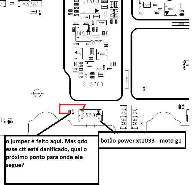

renato.macdias Postado Dezembro 10, 2015 Autor Compartilhar Postado Dezembro 10, 2015 Bom dia a todos. Poderiam me dar mais essa ajuda no Moto G 1? Citar Link para o comentário Compartilhar em outros sites More sharing options...
Flavio Rufino Postado Dezembro 10, 2015 Compartilhar Postado Dezembro 10, 2015 (editado) Olá, Quando este ponto,está danificado o próximo jumper a fazer e este. Faça um jumper do botão "S5580" ao componente "R2060" Editado Dezembro 10, 2015 por Flavio Rufino® renato.macdias reagiu a isso 1 Citar Link para o comentário Compartilhar em outros sites More sharing options...
