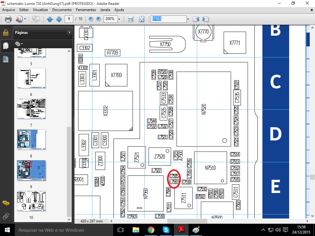

vande1985 Postado Dezembro 24, 2015 Autor Compartilhar Postado Dezembro 24, 2015 Está circulado em vermelho onde o conector estava, só q tá faltando um PAD, por isso preciso de um jumper ou alguma solução! Segue a foto! Link da imagem http://s1141.photobucket.com/user/vande1985/media/IMG_5379.jpg.html Citar Link para o comentário Compartilhar em outros sites More sharing options...

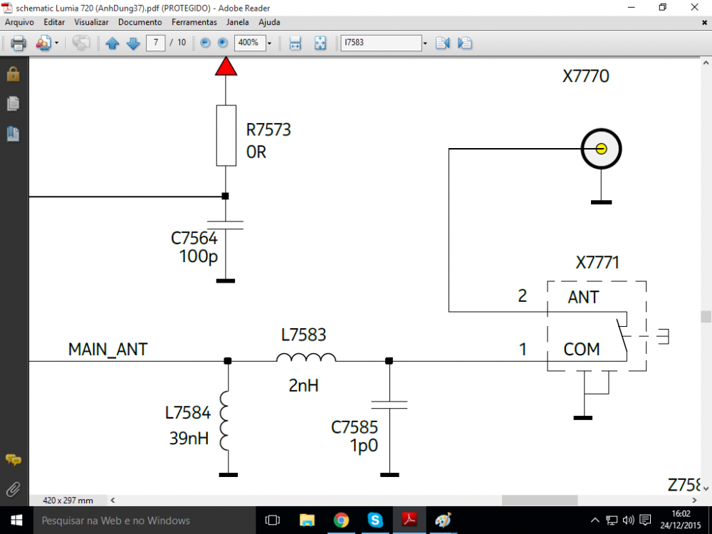

Ralyson Christian Postado Dezembro 24, 2015 Compartilhar Postado Dezembro 24, 2015 Aqui está o esquema da antena Agora tenta puxar o jump da antena pra um desses dois componentes pra ver se da certo vande1985 e Rangelsd reagiu a isso 2 Citar Link para o comentário Compartilhar em outros sites More sharing options...
