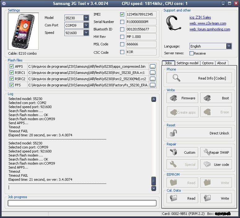

Sensey Postado Fevereiro 1, 2011 Compartilhar Postado Fevereiro 1, 2011 Galera to tentando passar uma flesh mas para nao porcegui,segue a baixo o printe....onde est errando? Citar Link para o comentário Compartilhar em outros sites More sharing options...
hwilian Postado Fevereiro 15, 2011 Compartilhar Postado Fevereiro 15, 2011 Galera to tentando passar uma flesh mas para nao porcegui,segue a baixo o printe....onde est errando?[ATTACH=CONFIG]16920[/ATTACH] Amigo como o Sr. Vinicius falou, o melhor processo pra flash nesses aparelhos é o Multiloader. Citar Link para o comentário Compartilhar em outros sites More sharing options...
