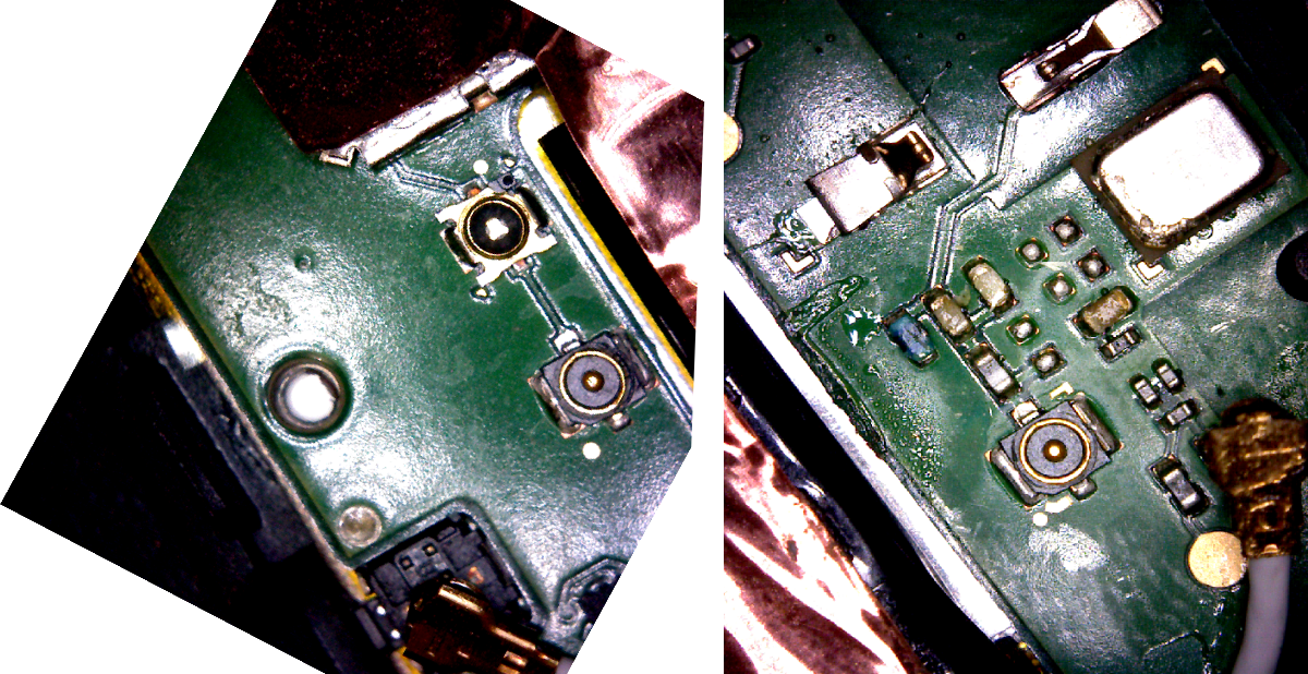

k10.assistencia Postado Janeiro 27, 2016 Postado Janeiro 27, 2016 Boa tarde David, Estou com o mesmo modelo de moto G 2a geração, com o mesmo problema (reconhece os chips, más não da o sinal das operadoras), o cliente falou que ficou assim depois de cair na água, limpei placa más não consegui ainda, tinha pouca oxidação, segue foto ampliada da placa desse aparelho, pois não entendi direito o Jump feito, aguardo, att Paulo relocel e sostelecell 13 reagiu a isso 2 Citar

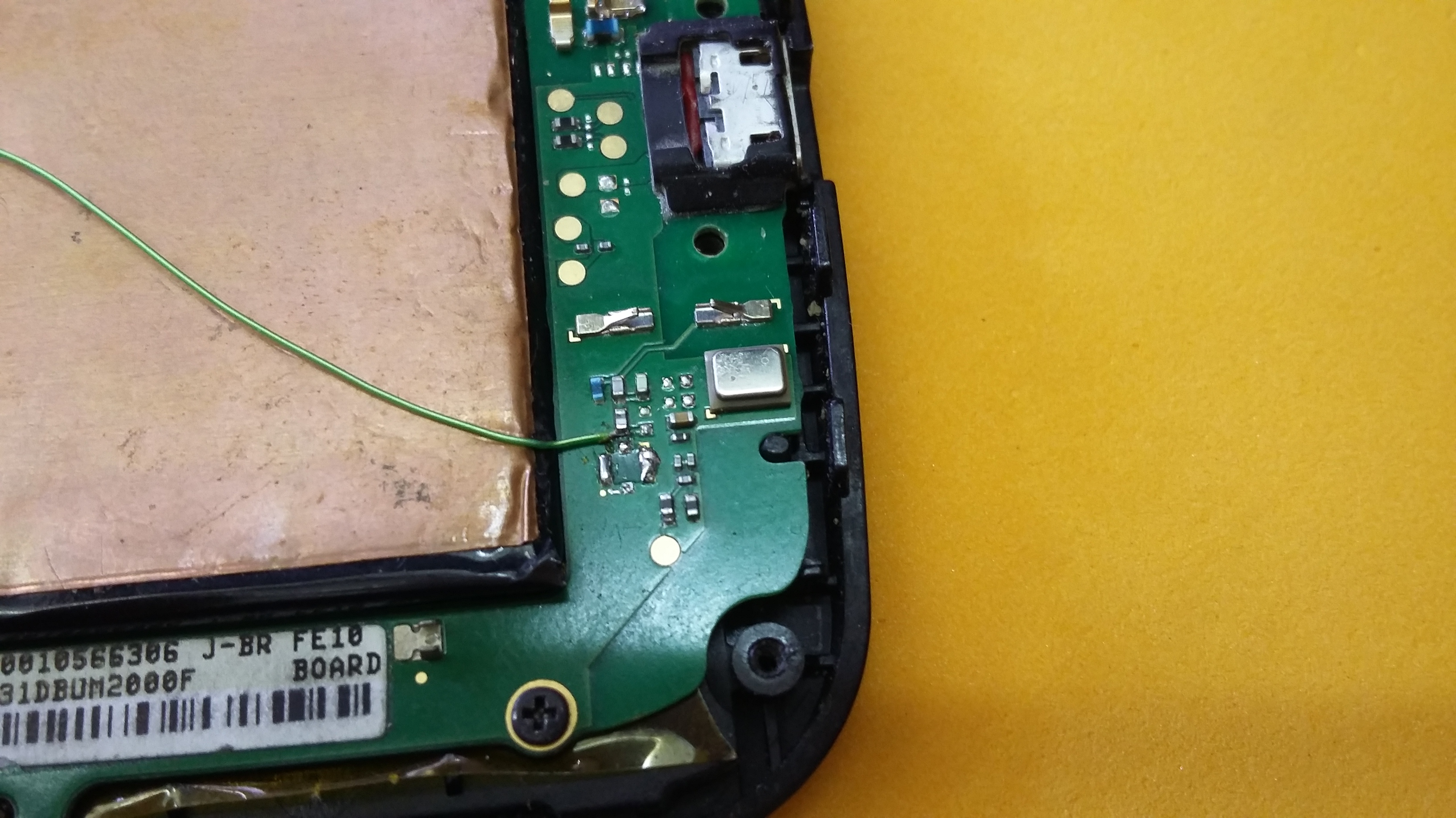

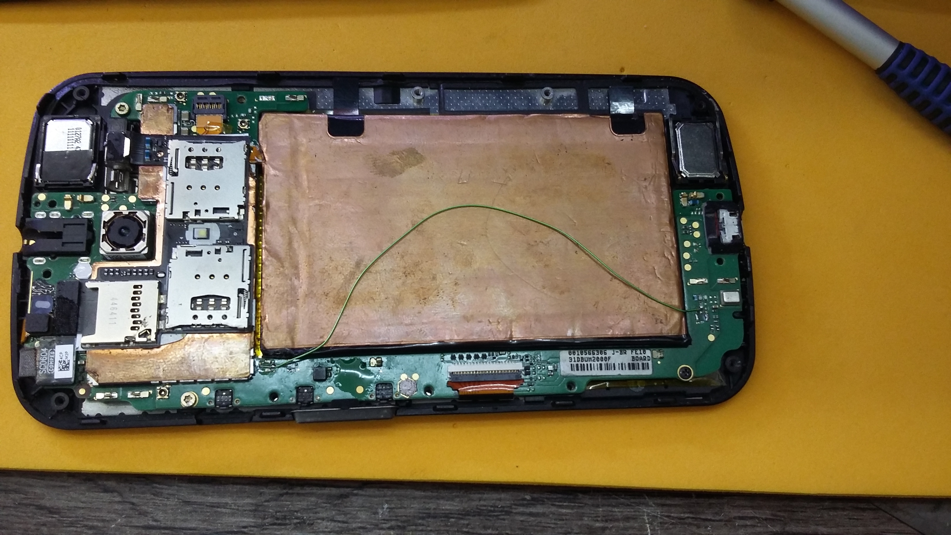

Maikon Santos Postado Janeiro 28, 2016 Postado Janeiro 28, 2016 6 horas atrás, k10.assistencia disse: ??? caro colega as imagens estão de formas claras e bem nítidas , analise com calma o setor responsável pelo sinal do aparelho, verás que o reparo é simples ,ao invés do cabo original plugado ao conector, é feito a retirada do mesmo logo procede o jump com um fio esmaltado anderson teles reagiu a isso 1 Citar
k10.assistencia Postado Janeiro 29, 2016 Postado Janeiro 29, 2016 Boa noite Maikon, consegui resolver, no meu caso só com a troca do cabo da antena por um outro (que peguei de um celular réplica quebrado) voltou o sinal!!! Agradeço sua ajuda, obrigado! Att Paulo! Citar
