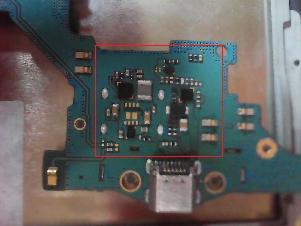

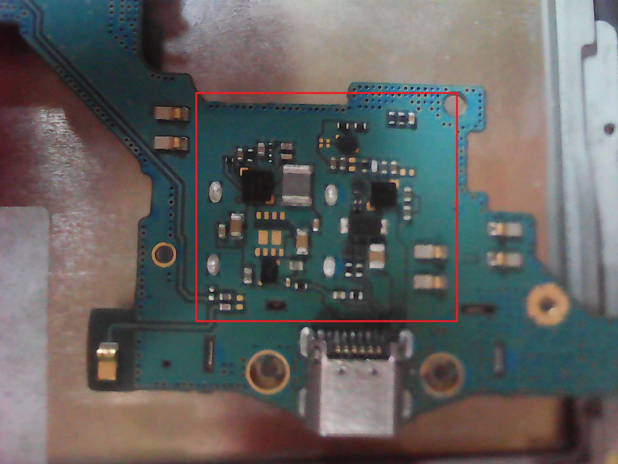

paulosales Postado Janeiro 4, 2016 Compartilhar Postado Janeiro 4, 2016 Olá amigos, estou com um Tab 3 P3200 que esta em curto e não carrega, gostaria de saber se alguém tem alguma sugestão para resolver o problema. Desde já agradeço muito pela força!!! Citar Link para o comentário Compartilhar em outros sites More sharing options...
MicroSoldagem Postado Janeiro 4, 2016 Compartilhar Postado Janeiro 4, 2016 Olá, Verifique qual componente está aquecendo. O procedimento é ressolda e se não resolver, troca do componente. Caso não tenha outra placa identica para arrancar componentes, utilize o esquema elétrico e ache o componente em outra placa paulosales reagiu a isso 1 Citar Link para o comentário Compartilhar em outros sites More sharing options...
