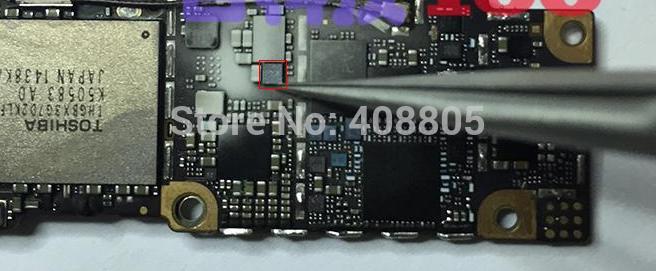

Magoga Postado Janeiro 21, 2016 Compartilhar Postado Janeiro 21, 2016 Pode mandar uma foto da placa onde tem aquele CI grande escrito Toshiba em cima? Vou circular o CI responsável pela carga. Andre Bordonalli reagiu a isso 1 Citar Link para o comentário Compartilhar em outros sites More sharing options...
Andre Bordonalli Postado Janeiro 21, 2016 Autor Compartilhar Postado Janeiro 21, 2016 Vou desmontar e t mando obrigado por enquanto Citar Link para o comentário Compartilhar em outros sites More sharing options...

William Ferreira Postado Maio 19, 2016 Compartilhar Postado Maio 19, 2016 Espero que ajude amigos,façam uma ressolda no componente marcado,ci controlador do usb. Leandro Decol reagiu a isso 1 Citar Link para o comentário Compartilhar em outros sites More sharing options...
Devanir Postado Maio 19, 2016 Compartilhar Postado Maio 19, 2016 Na minha opinião é o U1700(U2)IC , como de costume no iphone 5 e 5s .... segue um vídeo do DEEP FIX que na minha opinião o cara é bom de mais !! https://www.youtube.com/watch?v=GF56GsF36pg Leandro Decol e Cassiojr reagiu a isso 1 1 Citar Link para o comentário Compartilhar em outros sites More sharing options...
