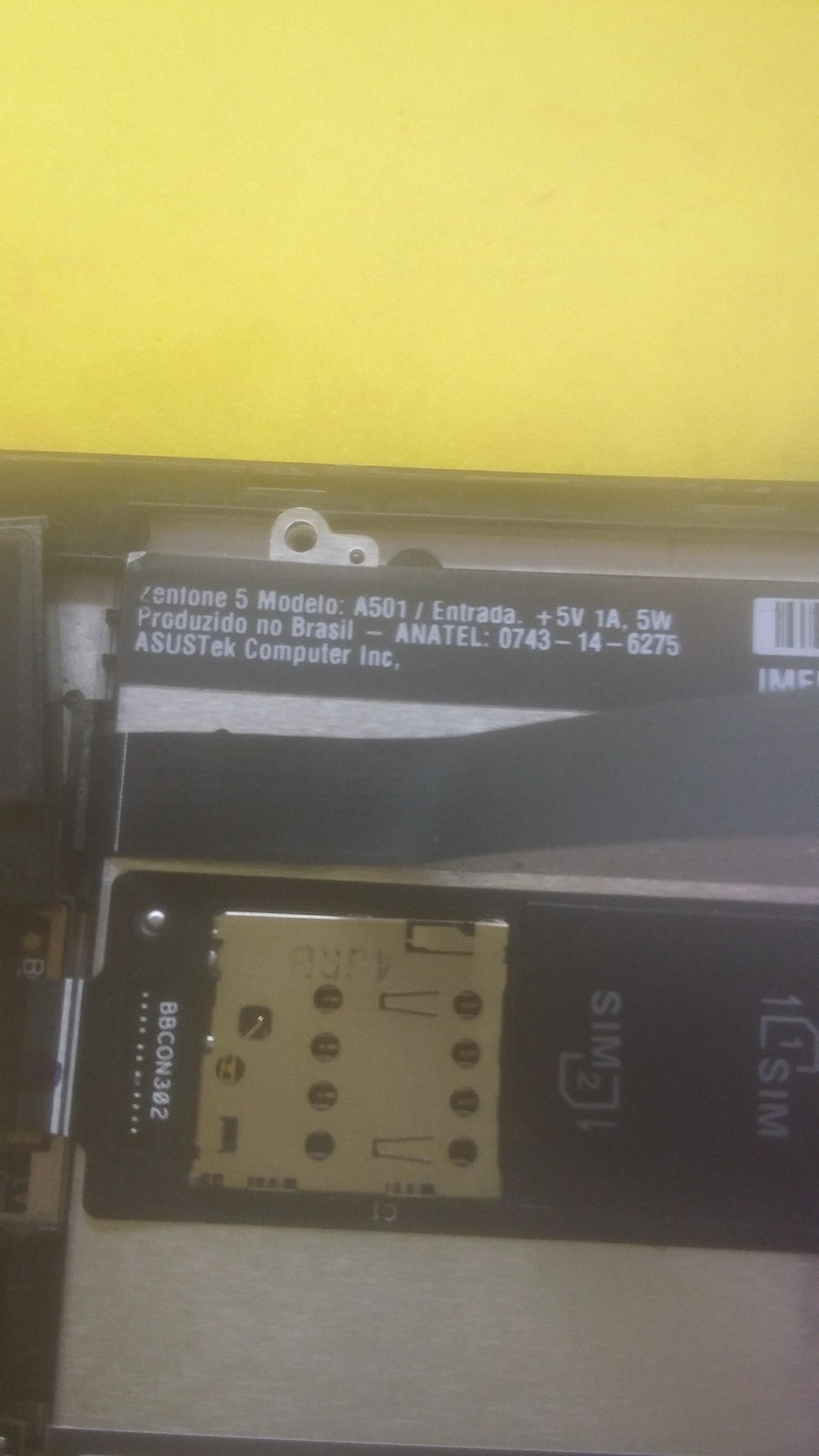

Breno Rodrigues Postado Janeiro 22, 2016 Compartilhar Postado Janeiro 22, 2016 (editado) Postar somente soluções de Hardware,imagens de Jumps ou componentes para Asus Mensagens fora desses padrões seram EXCLUÌDAS sem prévio AVISO. Vamos manter este Fórum 100%ORGANIZADO. Zenfone 5 Campainha Zenfone 5 microfone possível solução Editado Janeiro 22, 2016 por Breno Rodrigues Renaldo Leite reagiu a isso 1 Citar Link para o comentário Compartilhar em outros sites More sharing options...

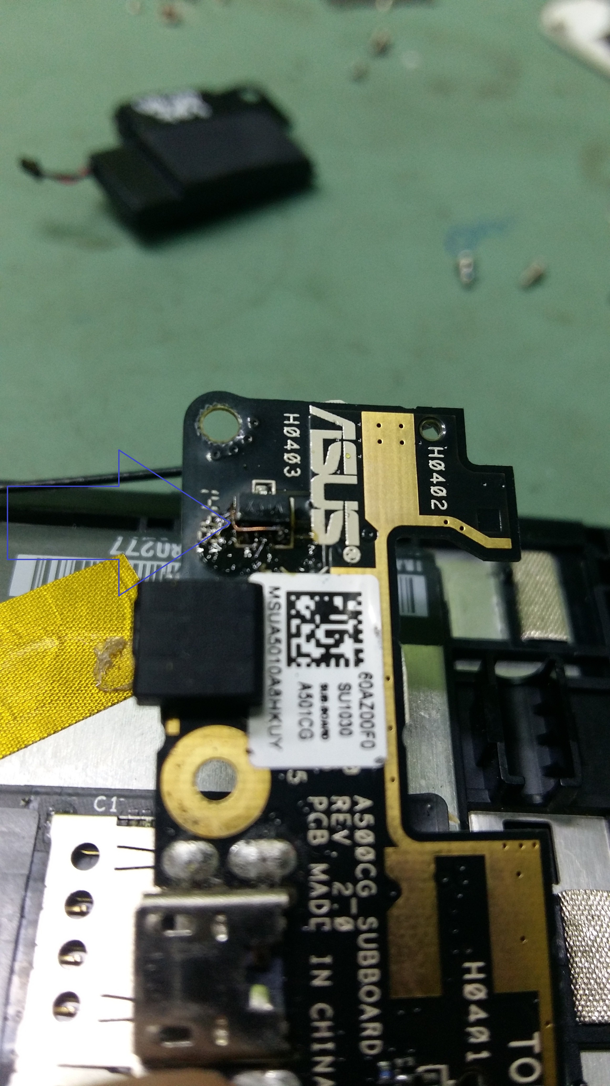

Ivan kern nunes Postado Maio 7, 2016 Compartilhar Postado Maio 7, 2016 solução microfone ASUS ZENFONE 5 ,usar o microfone do nokia lumia 520,feito e testado por mim reparo 100%. ronaldo brito, SARTEL ELETRONICOS, Anderson Vieira e 1 outro reagiu a isso 4 Citar Link para o comentário Compartilhar em outros sites More sharing options...

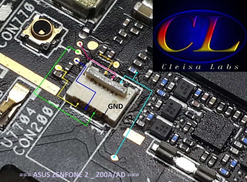

Ivan kern nunes Postado Julho 9, 2017 Compartilhar Postado Julho 9, 2017 Asus zenfone 2 z00ad touchscreen felipemoto reagiu a isso 1 Citar Link para o comentário Compartilhar em outros sites More sharing options...

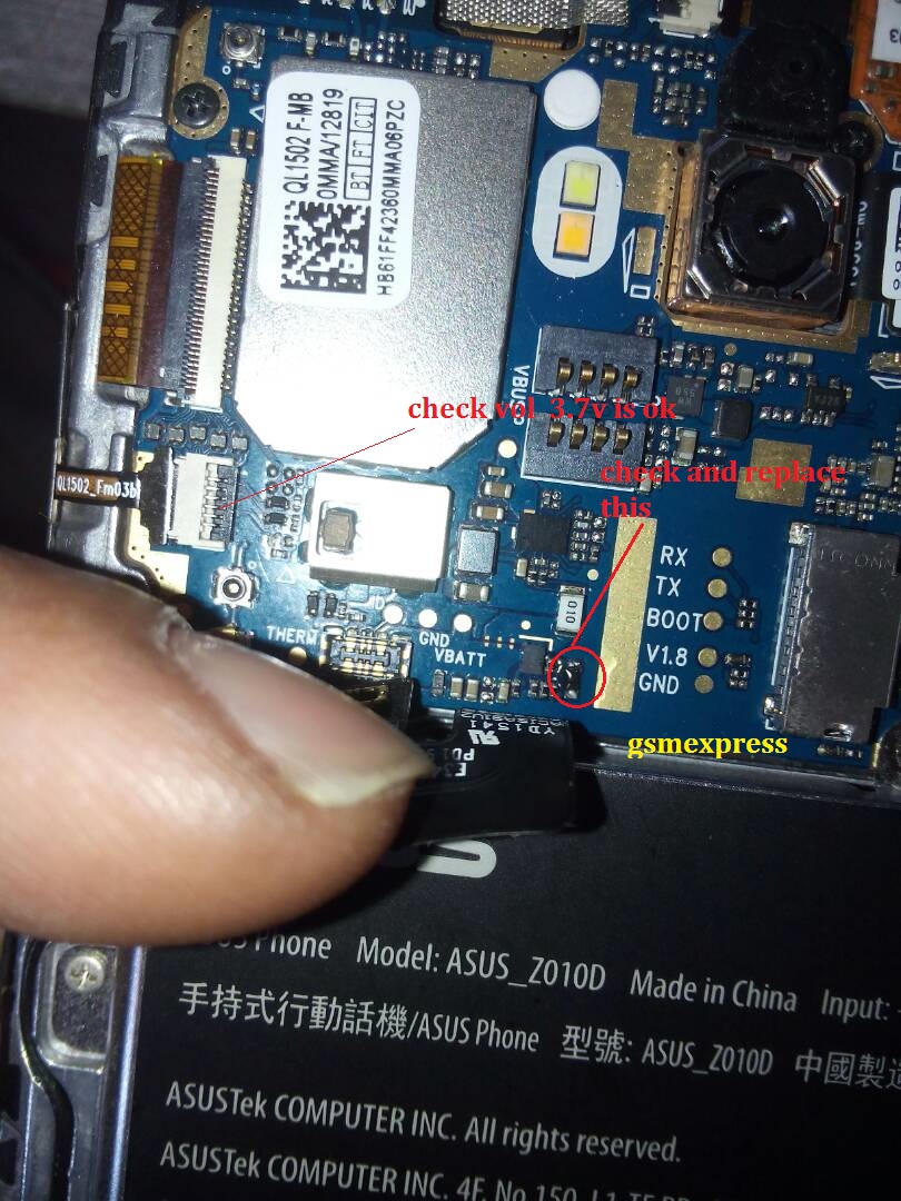

Ivan kern nunes Postado Julho 9, 2017 Compartilhar Postado Julho 9, 2017 Asus zenfone max z010d solução no power . Citar Link para o comentário Compartilhar em outros sites More sharing options...

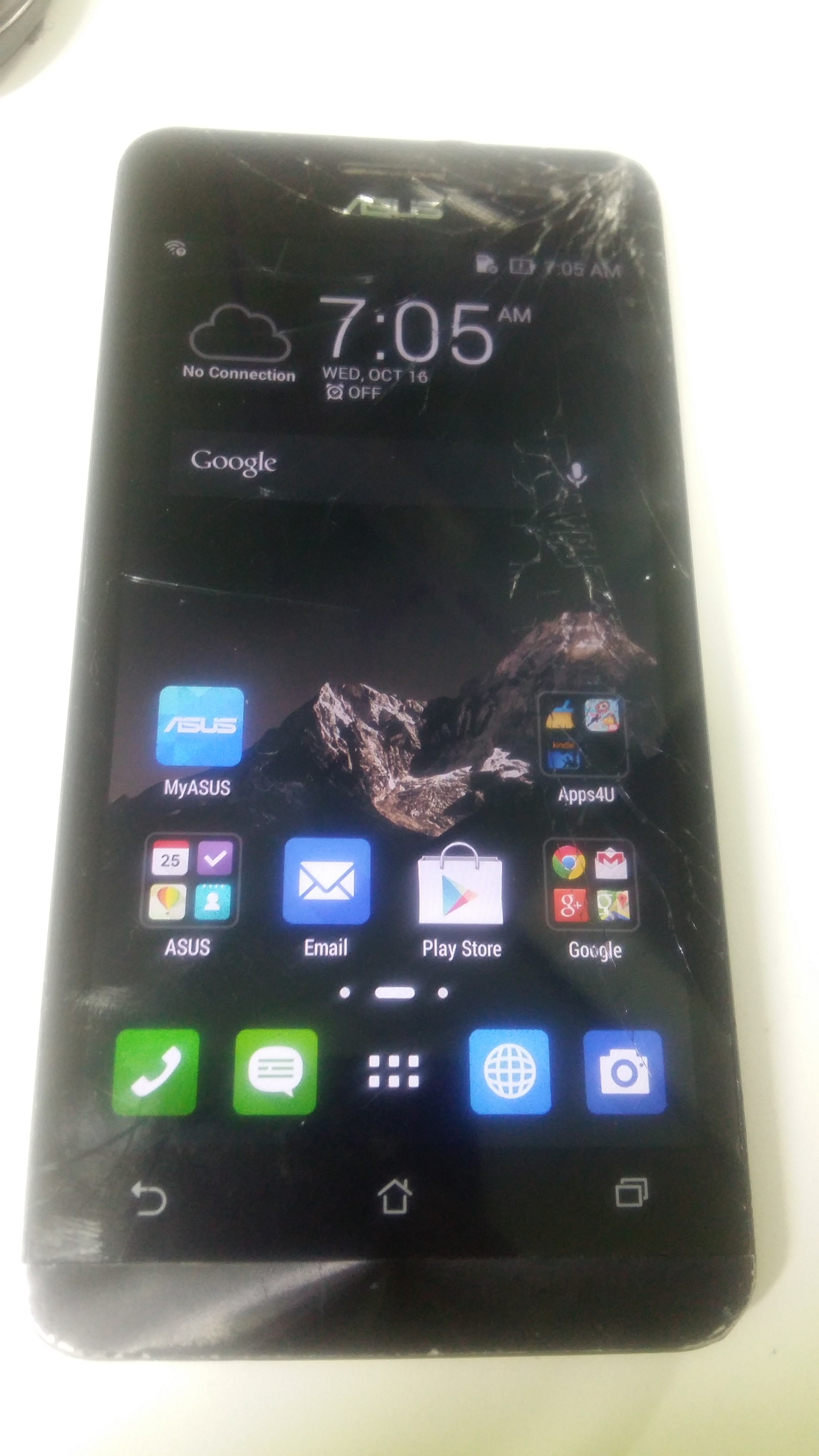

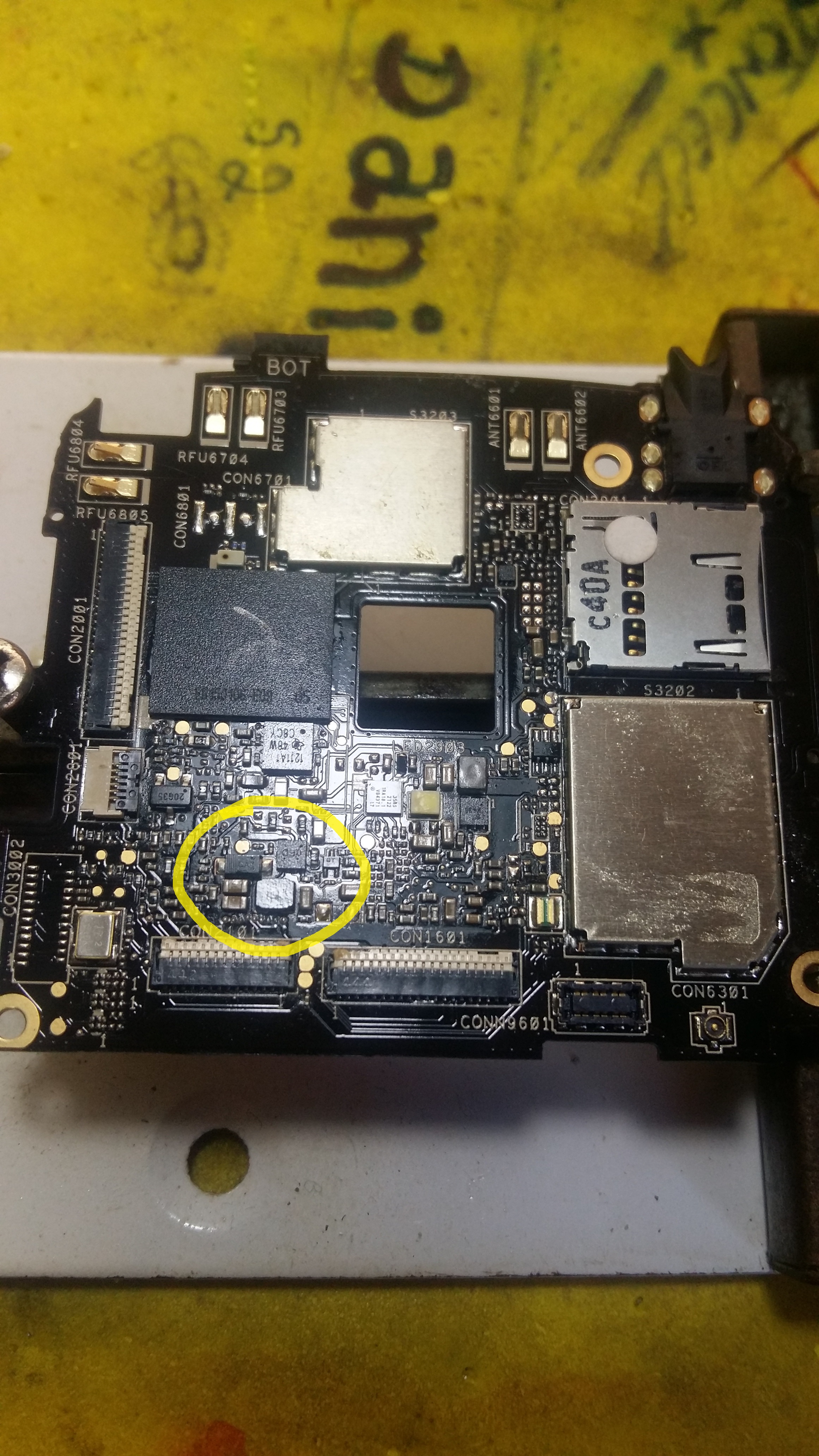

Cleyton Moreira Postado Julho 9, 2017 Compartilhar Postado Julho 9, 2017 zen fone 5 nao dava imagem ( resoldar essa região) Ivan kern nunes reagiu a isso 1 Citar Link para o comentário Compartilhar em outros sites More sharing options...

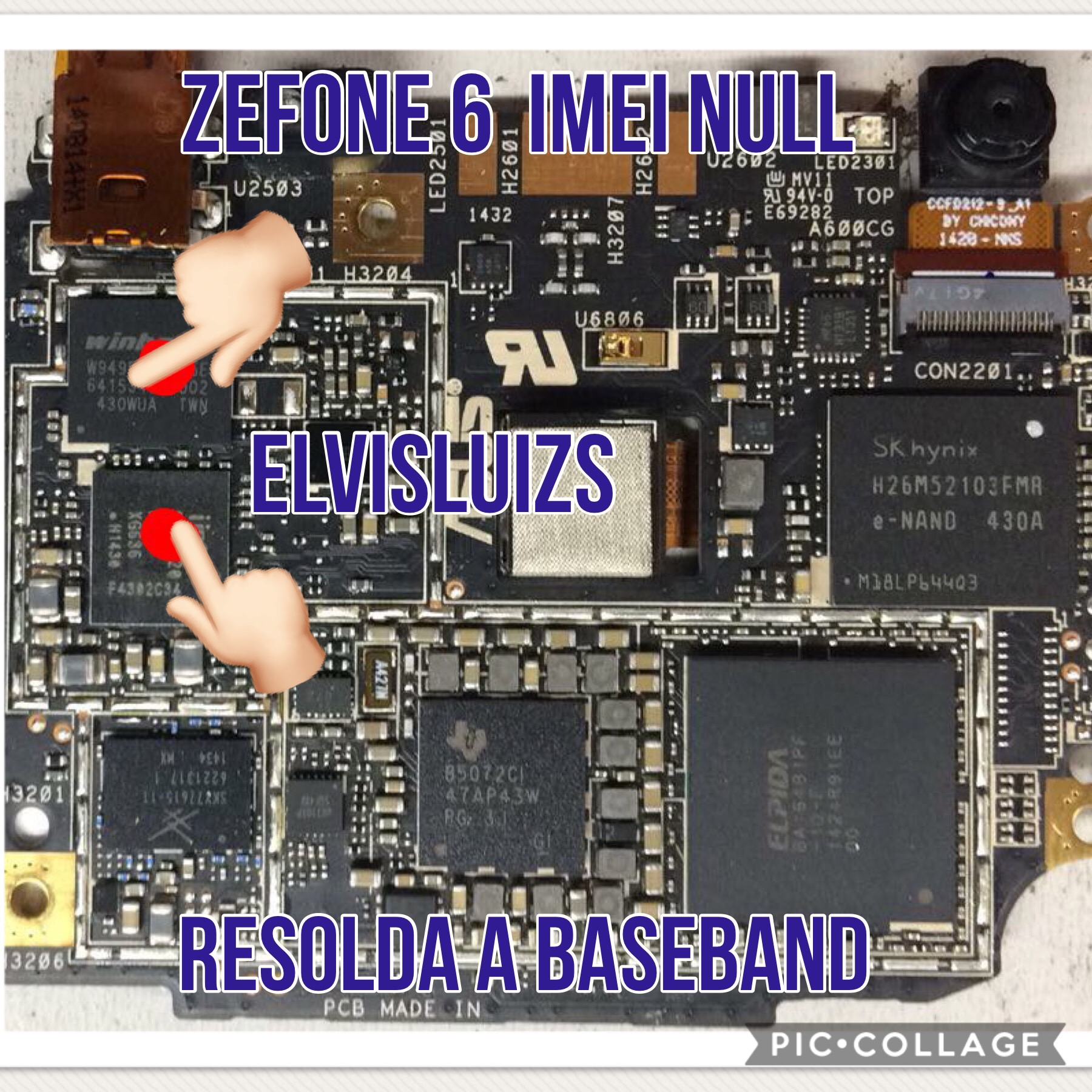

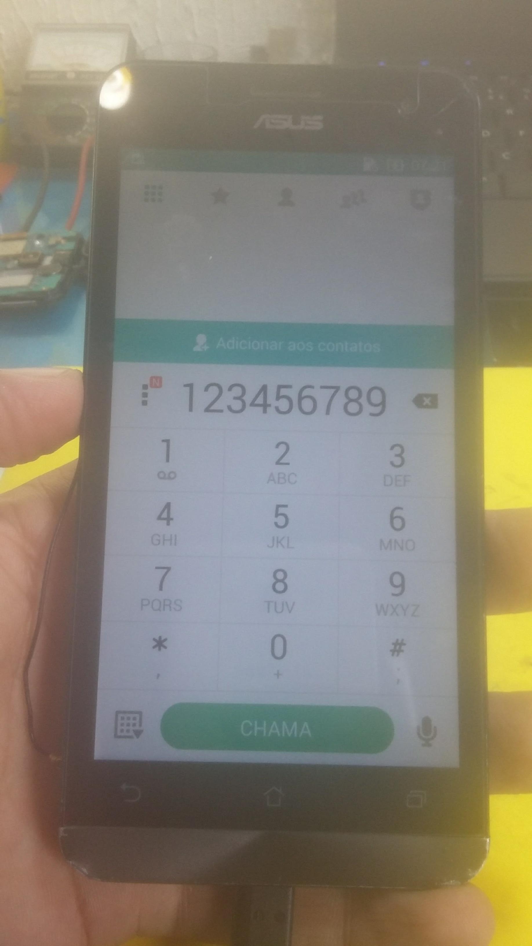

ElvisLuizS Postado Julho 11, 2017 Compartilhar Postado Julho 11, 2017 Zefone 6 imei null quando não é software ... Anderson Vieira e Cleyton Moreira reagiu a isso 2 Citar Link para o comentário Compartilhar em outros sites More sharing options...

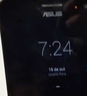

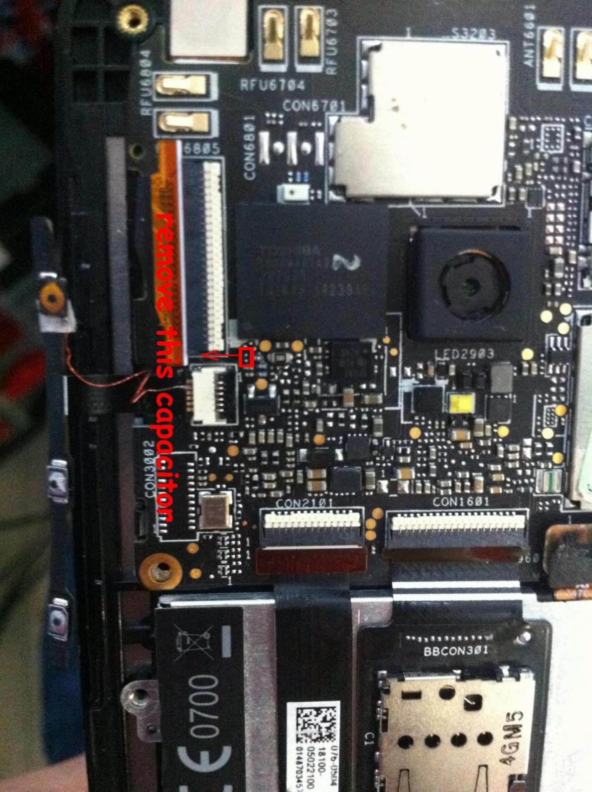

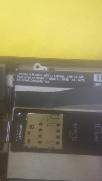

Kleber Almeida Postado Setembro 24, 2017 Compartilhar Postado Setembro 24, 2017 Zenfone 5 A501 travado na tela de bloqueio faça o jump ou troque o transistor Cristiano de Moraes, William Ferreira e Cleyton Moreira reagiu a isso 3 Citar Link para o comentário Compartilhar em outros sites More sharing options...

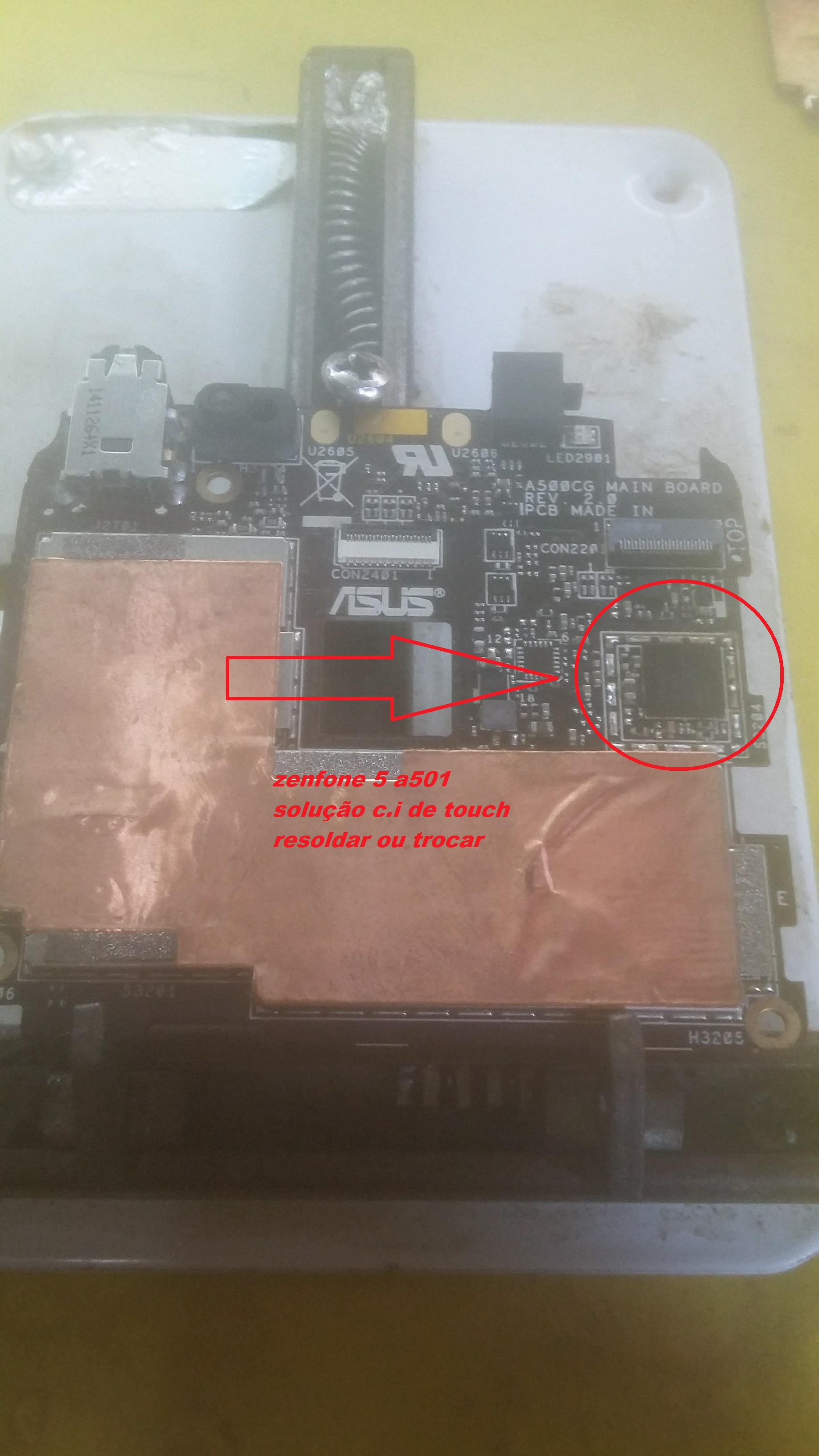

Cleyton Moreira Postado Dezembro 2, 2017 Compartilhar Postado Dezembro 2, 2017 solução touch inoperante asus a501 resoldar ou trocar, no meu caso uma resolda resolveu !!! Citar Link para o comentário Compartilhar em outros sites More sharing options...

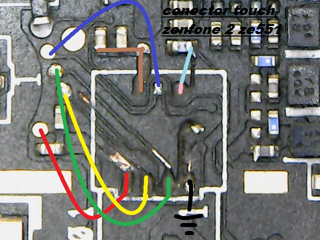

Cleyton Moreira Postado Dezembro 20, 2017 Compartilhar Postado Dezembro 20, 2017 asus zenfone 2 ZE551 caminhos do conector de touch macelular e Felipe pereira da silva reagiu a isso 2 Citar Link para o comentário Compartilhar em outros sites More sharing options...
