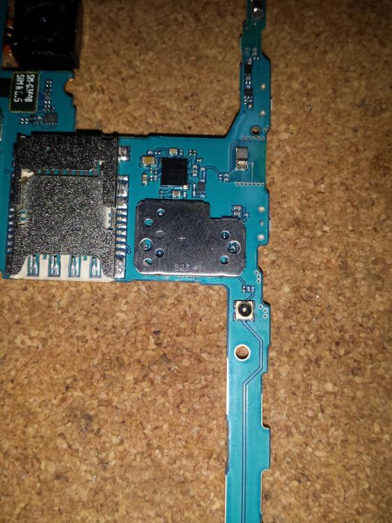

mazetti Postado Janeiro 29, 2016 Compartilhar Postado Janeiro 29, 2016 Ola estou com um samsung g360 troquei o Display dele, pegou normal reconheceu o chip normal o cliente levou, e volto no dia seguinte e não reconhece mais o chip oque faço ? já fiz os reparos basicos e não resolveu Link para o comentário Compartilhar em outros sites More sharing options...
Aldinei Jose Postado Janeiro 29, 2016 Compartilhar Postado Janeiro 29, 2016 ja verificou se nao ha algum conector do slot amassado ou mesmo quebrado? ja passou uma firmware ou mesmo deu um hard reset ? mazetti reagiu a isso 1 Link para o comentário Compartilhar em outros sites More sharing options...
mazetti Postado Janeiro 29, 2016 Autor Compartilhar Postado Janeiro 29, 2016 Oi muito obrigado consegui fazer funcionar... O hard reset fez voltar vlw.. Link para o comentário Compartilhar em outros sites More sharing options...
