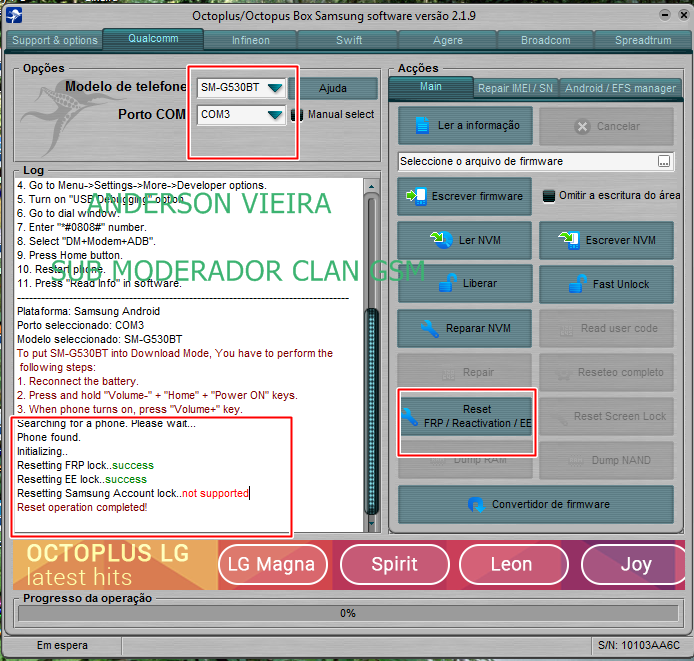

Este é um post popular. Anderson Vieira Postado Fevereiro 2, 2016 Este é um post popular. Compartilhar Postado Fevereiro 2, 2016 Bom dia galéra,gostaria de deixar uma dica aqui a todos,entrou um sansung G531BT aqui ontem pra remoção da conta accont porem ele não ia pelo bypass não entrava nas opções então fui tentar com a ocotoplus porem não tinha o modelo G531BT apenas o G530BT então usei este modelo e foi de boa ele deu erro mas removel a senha.fica ai a dica caso alguem pegue algo parecido como o meu.. Bom trabalho a todos.. Ed_Marcos, Aldinei Jose, Reginaldo almeida e 3 outros reagiu a isso 6 Citar Link para o comentário Compartilhar em outros sites More sharing options...
