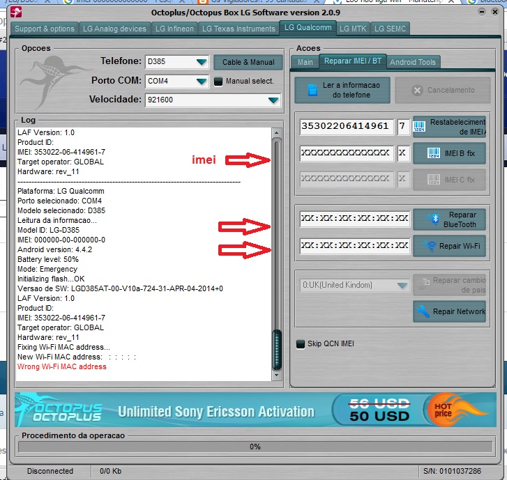

paulosales Postado Fevereiro 11, 2016 Compartilhar Postado Fevereiro 11, 2016 Olá amigos estou com um L80 D385 que não conecta o wifi, eu uso uma octopus box e ao fazer a leitura o emei 2 aparece com uma sequencia de zeros e o 1 aparece normal. O wifi e Bluetooth também estão zerados. desde já agradeço muito pela ajuda Citar Link para o comentário Compartilhar em outros sites More sharing options...
paulosales Postado Fevereiro 11, 2016 Autor Compartilhar Postado Fevereiro 11, 2016 Alguém com alguma dica, desde já agradeço muito! Citar Link para o comentário Compartilhar em outros sites More sharing options...
Ralyson Christian Postado Fevereiro 11, 2016 Compartilhar Postado Fevereiro 11, 2016 Bom dia amigo, já resolvi um assim simplesmente fazendo a atualização via octoplus, faça isso e posta resultados. paulosales reagiu a isso 1 Citar Link para o comentário Compartilhar em outros sites More sharing options...
paulosales Postado Fevereiro 13, 2016 Autor Compartilhar Postado Fevereiro 13, 2016 Muito obrigado amigo Ralyson problema resolvido. Citar Link para o comentário Compartilhar em outros sites More sharing options...
