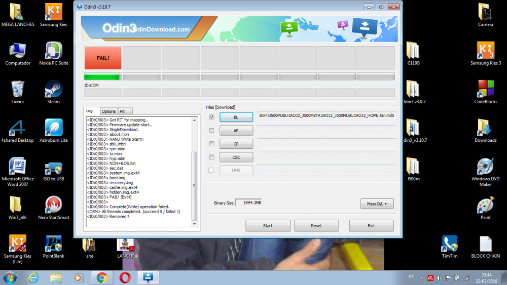

neryrosario Postado Fevereiro 22, 2016 Compartilhar Postado Fevereiro 22, 2016 bom dia pessoal!! estou com um galaxy j5 sm-j500m baixei a rom original dele na summobile e tento instalar pelo odin mas da erro ja peguei aqui mesmo no forum a pit dele mas continua dando erro. alguem pode me ajudar??? pesquisei no forum mas nao encontrei . ID:0/003> Added!! <OSM> Enter CS for MD5.. <OSM> Check MD5.. Do not unplug the cable.. <OSM> Please wait.. <OSM> J500MUBU1AOJ2_J500MZTA1AOJ2_J500MUBU1AOJ2_HOME.tar.md5 is valid. <OSM> Checking MD5 finished Sucessfully.. <OSM> Leave CS.. <ID:0/003> Odin v.3 engine (ID:3).. <ID:0/003> File analysis.. <ID:0/003> SetupConnection.. <ID:0/003> Initialzation.. <ID:0/003> Set PIT file.. <ID:0/003> DO NOT TURN OFF TARGET!! <ID:0/003> Get PIT for mapping.. <ID:0/003> Firmware update start.. <ID:0/003> aboot.mbn <ID:0/003> NAND Write Start!! <ID:0/003> sbl1.mbn <ID:0/003> rpm.mbn <ID:0/003> tz.mbn <ID:0/003> hyp.mbn <ID:0/003> NON-HLOS.bin <ID:0/003> sec.dat <ID:0/003> system.img.ext4 <ID:0/003> boot.img <ID:0/003> recovery.img <ID:0/003> cache.img.ext4 <ID:0/003> hidden.img.ext4 <ID:0/003> FAIL! (Ext4) <OSM> All threads completed. (succeed 0 / failed 1) Link para o comentário Compartilhar em outros sites More sharing options...

neryrosario Postado Fevereiro 23, 2016 Autor Compartilhar Postado Fevereiro 23, 2016 deu a mesma coisa...anexo tela Link para o comentário Compartilhar em outros sites More sharing options...

Paulo Yih Postado Fevereiro 25, 2016 Compartilhar Postado Fevereiro 25, 2016 Você tentou passar o flash colocando a firmware no campo AP, pelo seu print no Odin colocou a flash no BL está errado, o certo é no AP. Link para o comentário Compartilhar em outros sites More sharing options...

ElvisLuizS Postado Março 1, 2016 Compartilhar Postado Março 1, 2016 Logico que dará erro, Está instalando uma firmware completa " home " em bootloader. quando utilizar firmware completa instala pelo ( AP ou PDA ). se não extraia a firmware pelo 7zip , e compacta em 4 arquivos.. e instale normal, ou apenas as partes que você quer fazer a correção dos dados corrompido . MOTACELULAR2, Kaif, magiver e 1 outro reagiu a isso 4 Link para o comentário Compartilhar em outros sites More sharing options...
