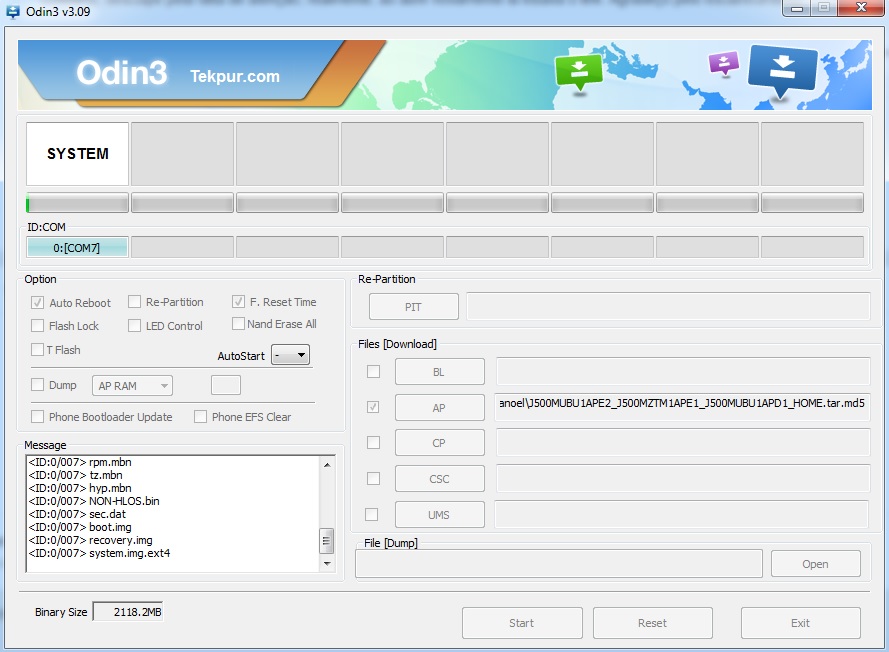

Olá! Estou com esse problema e já tentei de tudo! Ele simplesmente trava no inicio em algum arquivo e nunca sai disso aí. Kies da erro e Odin da erro, já tentei várias roms e versões do odim e não consigo, alguem pode ajudar?

Flashrom123, aqui sempre resolvo com essa firmware: http://www.clangsm.com.br/topic/104337-sm-j500m-fail-no-odin-não-completa-a-instalação/?do=findComment&comment=357993

Olá! Estou com o mesmo problema que o FlashRom123 e gostaria de saber se conseguiram resolver o problema? Já fiz o procedimento de utilizar versão antigas do odin, já tentei com umas 7 Rom´s diferentes e até agora nada. Para no <ID:0/003> system.img.ext4 e não sai disso.
Resolvi o meu problema da seguinte maneira.
utilizei a rom J500MUBU1AOJ1_J500MZTO1AOJ3_ZTO com o odin 3.10.7, apos reiniciar ele ficou com loop infinito, ai fiz hard reset e voltou a funcionar, quanto a conta google fiz o procedimento com o cabo otg, pois esta verão mais antiga permite, espero ter ajudado.
