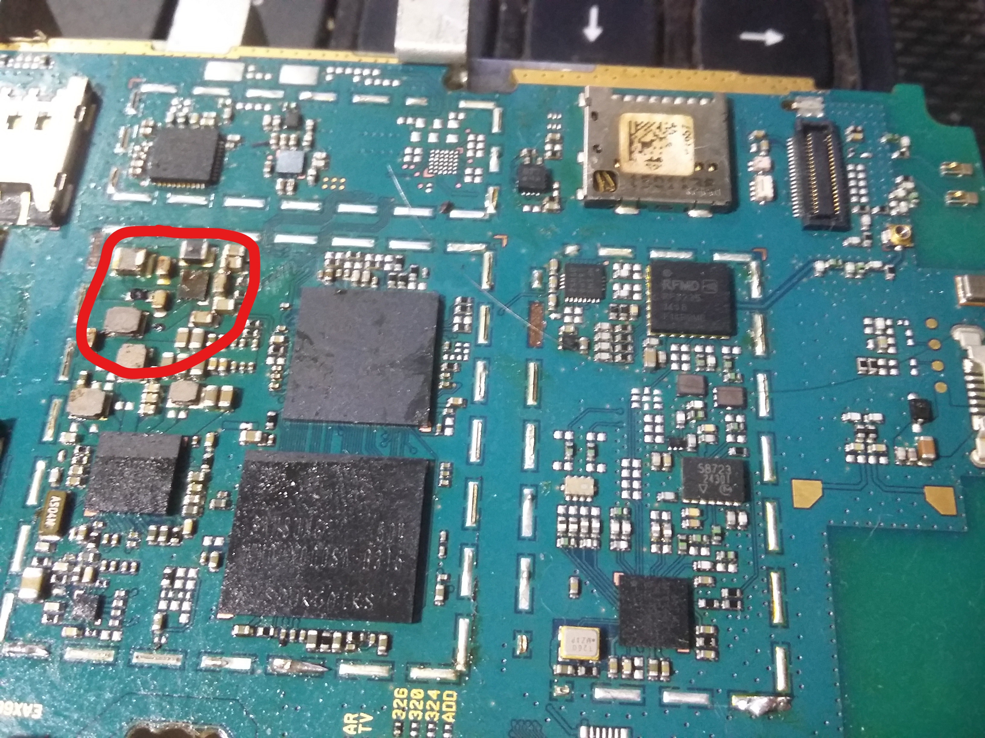

jonascell Postado Junho 7, 2017 Compartilhar Postado Junho 7, 2017 olá revivendo este tópico, quando se troca a frontal e mesmo assim ainda fica sem brilho. Dá pra ver as coisas bem apagadinhas, e não encontrei o Esquema elétrico desse atc. Citar Link para o comentário Compartilhar em outros sites More sharing options...
Andre Bordonalli Postado Junho 7, 2017 Compartilhar Postado Junho 7, 2017 Em 07/06/2017 em 04:25, jonascell disse: olá revivendo este tópico, quando se troca a frontal e mesmo assim ainda fica sem brilho. Dá pra ver as coisas bem apagadinhas, e não encontrei o Esquema elétrico desse atc. Expand bom dia verifique circuito de backlight se nao souber onde fica,me manda uma foto da placa nítida e sem blindagens q tento te ajudar bom trabalho Anderson Vieira e Guilherme Alcântara reagiu a isso 2 Citar Link para o comentário Compartilhar em outros sites More sharing options...
jonascell Postado Junho 9, 2017 Compartilhar Postado Junho 9, 2017 Em 07/06/2017 em 11:50, Andre Bordonalli disse: bom dia verifique circuito de backlight se nao souber onde fica,me manda uma foto da placa nítida e sem blindagens q tento te ajudar bom trabalho Expand olá amigo esta aí as fotos que você pediu, espero que possa me ajudar. pois não encontrei de forma alguma o Esquema elétrico deste aparelho. Citar Link para o comentário Compartilhar em outros sites More sharing options...
Andre Bordonalli Postado Junho 9, 2017 Compartilhar Postado Junho 9, 2017 bom dia amigo nao tenho manual esse atc mas muito provavel q o circuito backlight seja ai como marcado na foto note q tem um diodo em paralelo com o IC note q foi bem aquecido essa regiao primeiro passo faça um reflow nesse IC,se tiver outro troque troque o diodo tbem bom trabalho Citar Link para o comentário Compartilhar em outros sites More sharing options...
