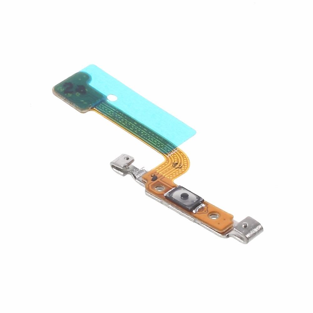

Guilherme Alcântara Postado Fevereiro 23, 2016 Autor Compartilhar Postado Fevereiro 23, 2016 4 minutos atrás, Anderson Vieira disse: ja peguei casos aqui que apenas trocando a chave power ja resolvel, troca ai e fas os teste.. Ah blz Obrigado anderson, pode me mandar uma foto dessa chave power só pra eu ter certeza de onde é? ?? Citar Link para o comentário Compartilhar em outros sites More sharing options...
Anderson Vieira Postado Fevereiro 23, 2016 Compartilhar Postado Fevereiro 23, 2016 Aqui a imagem: Guilherme Alcântara reagiu a isso 1 Citar Link para o comentário Compartilhar em outros sites More sharing options...
