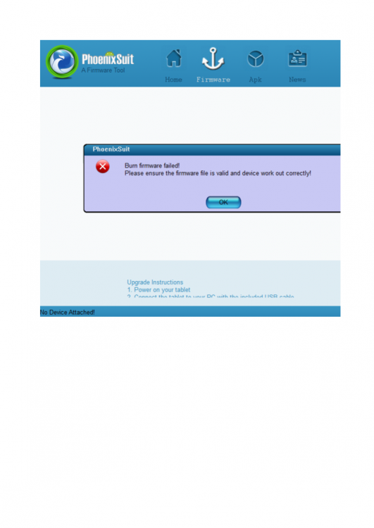

andrecel Postado Fevereiro 26, 2016 Autor Postado Fevereiro 26, 2016 ary obrigado baixei o arquivo porem estou com esse erro: Citar
andrecel Postado Fevereiro 26, 2016 Autor Postado Fevereiro 26, 2016 depois de muito tentar consegui passar a flash porem agora o tablet fica com a tela escura. passei varias versoes e nada. Citar
