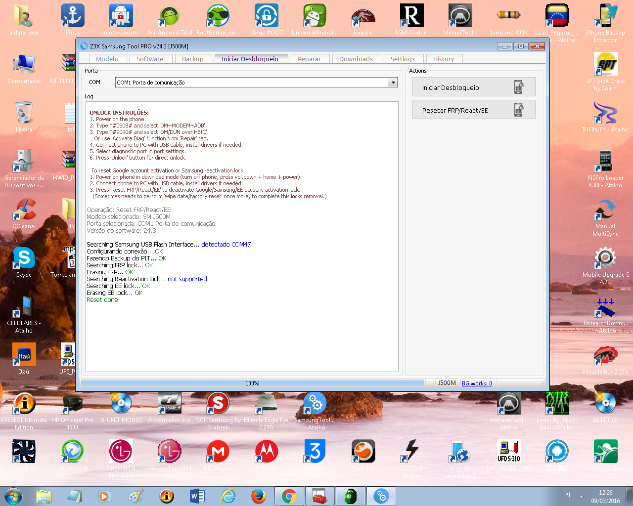

Aldinei Jose Postado Março 10, 2016 Compartilhar Postado Março 10, 2016 olhem o print acima acabei de desbloquear um j500m pela z3x e so fazer da maneira correta edsoncel99 reagiu a isso 1 Citar Link para o comentário Compartilhar em outros sites More sharing options...
