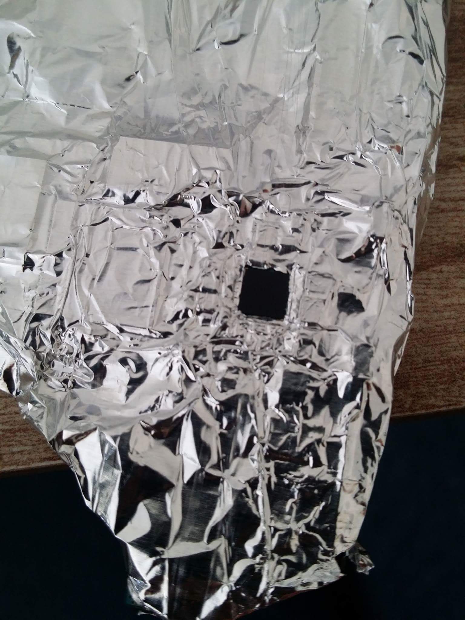

Como a placa não iniciava e o consumo na fonte era baixissimo (0,01 A), fui por eliminação, retirei todos os componentes conectaveis, porém mesmo assim não achava o defeito.
Porém percebi que quando apertava o power o consumo subia (0,07 A) e fixava nisso, usando um termômetro encontrei um componente a 52 graus.
Não consegui tirar a foto dele sem a carcaça, mas peguei no google, retirei a blindagem e resoldei, também não consegui encontrar o manual técnico, era um componente com um pequeno X desenhado, provavelmente de rede.
Fiz um reflow, limpei e lavei a placa, pronto. Componente frio e placa ligando, consumo na inicialização de 0,168A e em standby 0,0 A.
