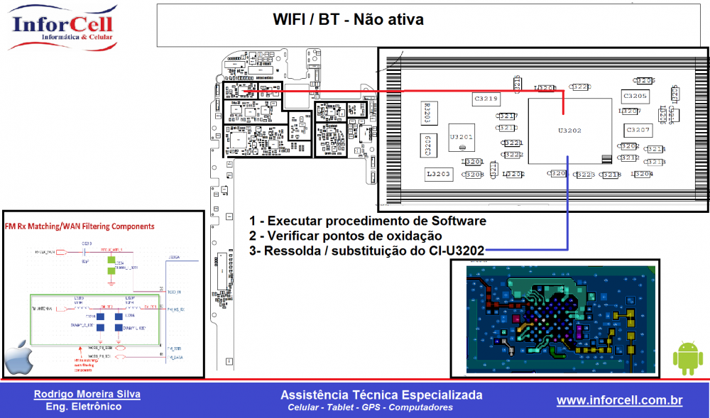

Vamos por partes....porque o amigo trocou flex do sim card???
Se seu problema tiver no wi fi ressolde ou troque o CI responsavel pelo wi fi (posição U3202)
Baixe o esquema aqui no forum
Bom trabalho

Desculpe a demora a postar resposta. Já fiz o reflow do C.I. porém não adiantou. O problema meus amigos não é "não ativar". Ele ativa o wifi, porém, não localiza nenhuma rede, fica buscando eternamente e não localiza. ja peguei a placa e coloquei em outro aparelho e ficou da mesma forma. coloquei outra placa com todos os componentes deste aparelho (antena, conector do sim card, e tudo mais) e funcionou normalmente, portanto a falha tá na placa. Grato pela atenção.

amigo boa tarde
claro q o problema é na placa
falei acima o CI responsavel pelo wi fi
e o amigo infocell postou parte do diagrama
não tem erro,troca o CI que citamos
bom trabalho
bom trabalho
Blz, vou procurar o CI. Eu tenho o esquema e já fiz reflow nesse CI. Só fiquei na dúvida de ser ele ou não pelo fato do wifi estar ativando. Mas obrigado. Vou procurar uma placa pra tirar o CI e colocar nela. dps posto o resultado.
Link para o comentário
  • 2 meses depois...
Olá amigos, desculpe a demora pra retornar, vida corrida afinal de contas. Passando só pra informar que solucionei o problema. O que resolveu foi a substituição do U3201 no esquema acima, WiFi Ant SAW filter 2450MHz, amplificador de sinal. Agradeço a atenção de todos e mais uma vez, desculpe a demora pra retornar.
