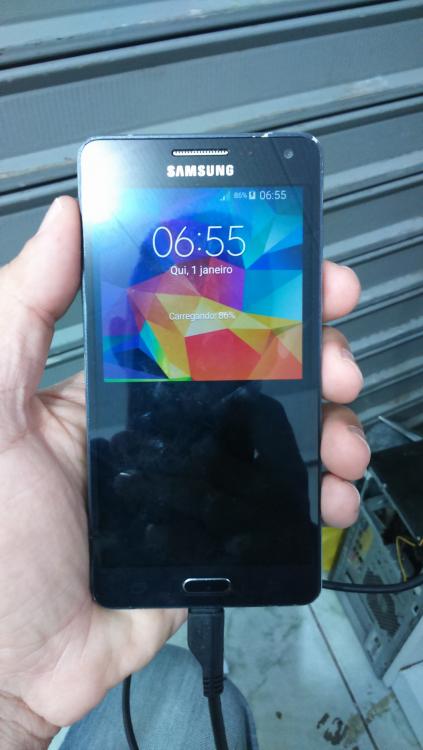

thiagoAlmeida Postado Março 23, 2016 Compartilhar Postado Março 23, 2016 Boa tarde a todos, chegou na minha assistência um celular galaxy a500m, com a tela pela metade, de inicio pensei que fosse o display, mas troquei o mesmo e o defeito persistiu, então resolvi fazer o software, pois o touch funciona perfeitamente so não aparece as funçoes, faz fiz varias vezes com varios arquivos diferentes, inclusive com android 5.0.2 e nada, tenho z3x e ocptous. alguem pode me ajudar? segue anexo. Citar Link para o comentário Compartilhar em outros sites More sharing options...

Este é um post popular. fabiogs27 Postado Junho 17, 2016 Este é um post popular. Compartilhar Postado Junho 17, 2016 Isso é problema no sensor de contato da capa flip cover....é só trocar a placa onde esta o conector de carga que resolve o problema. Valeu!! Canal youtube: Eletrotec Cell josiel Barros, Leandro Decol, tec.cel e 2 outros reagiu a isso 5 Citar Link para o comentário Compartilhar em outros sites More sharing options...
dynho Postado Junho 20, 2016 Compartilhar Postado Junho 20, 2016 observa o conector do flex de carga dele se estiver com mal contato ou desconectado causa esse problema na tela quebrei a cabeça aqui com um na mesma situação, faz o teste e posta o resultado.. wapcom e tec.cel reagiu a isso 1 1 Citar Link para o comentário Compartilhar em outros sites More sharing options...
Rafael Tavares Postado Setembro 9, 2016 Compartilhar Postado Setembro 9, 2016 Realmnete e o flex conector de carga , no canto direito ha um sensor magnético que entende que a capa flip cover esta fexada . Ralize a reconecção do cabo flex ou substitua. wapcom e guifgodoy reagiu a isso 2 Citar Link para o comentário Compartilhar em outros sites More sharing options...
