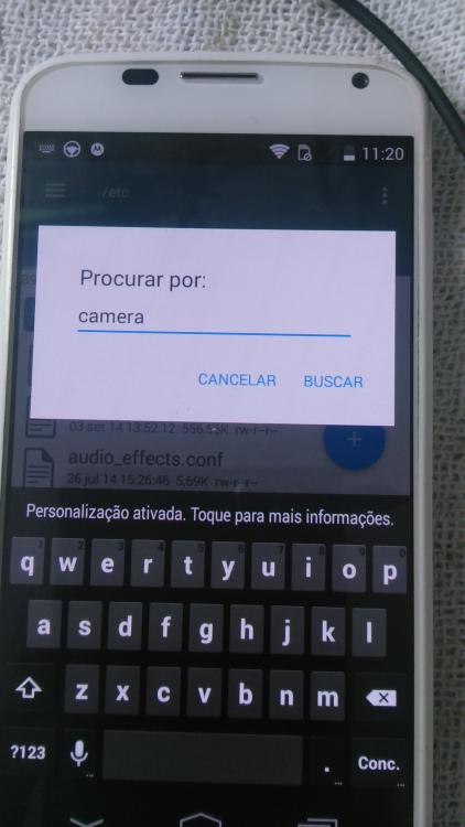

bl.cell Postado Março 26, 2016 Compartilhar Postado Março 26, 2016 ae galera! nao condenem a placa principal galera!! isso dai nao eh problema em camera e nem em placa principal pessoal! prestem atençao... android tem a base linux! e se tem permissoes para se executar o hardware do celular! isso nada menos é que a permissao da camera frontal esta desativada galera! façam isso aqui que vcs irao resolver qualquer motorola com esse problema! exitem 2 modos de reparo! 1º modo = vcs façam o downgrade do aparelho para o android 4.4.4 e depois atualiza ele ate a ultima versao que está disponivel pelo proprio celular la nas opçoes de atualizações! eu ja arrumei aqui assim! 2º modo = se vc nao quiser fazer o downgrade e atualizar tudo denovo; o celular precisa estar com "root" para poder liberar a permissao de hardware da camera frontal para funcionar! façam assim: estando com acesso root vc precisa usar um app como o "root explorer" para poder modificar os arquivos dentro do sistema do android! abrindo o root explorer vc procura pela pasta "etc" e dentro dessa pasta vcs vao na pesquisa e digitem camera! vai aparece alguns arquivos de permissao e procurem o da camera frontal; vai estar escrito com algo assim: /etc/permissions/android.hardware.camera.front.xml se nao tiver assim o caminho procurem pelo camera.front.xml ou algo parecido, pq pode mudar para cada modelo de celular!! abra esse arquivo e apague todo o conteúdo que estiver ai! e agora colem "todo esse texto que irei deixar para vcs baixarem"!! depois salvem o arquivo e reiniciem o celular! pronto a camera frontal vai voltar a funcionar! parem de condenar a placa pessoal! arrumem assim e façam dinheiro pra assistencia de vcs! estudem linux para reparar esses problemas! vlw pessoal! segue arquivo em anexo para vcs copiarem! TEXTO PARA COPIAR.txt emersonhcr e Mariner Cell reagiu a isso 2 Citar Link para o comentário Compartilhar em outros sites More sharing options...

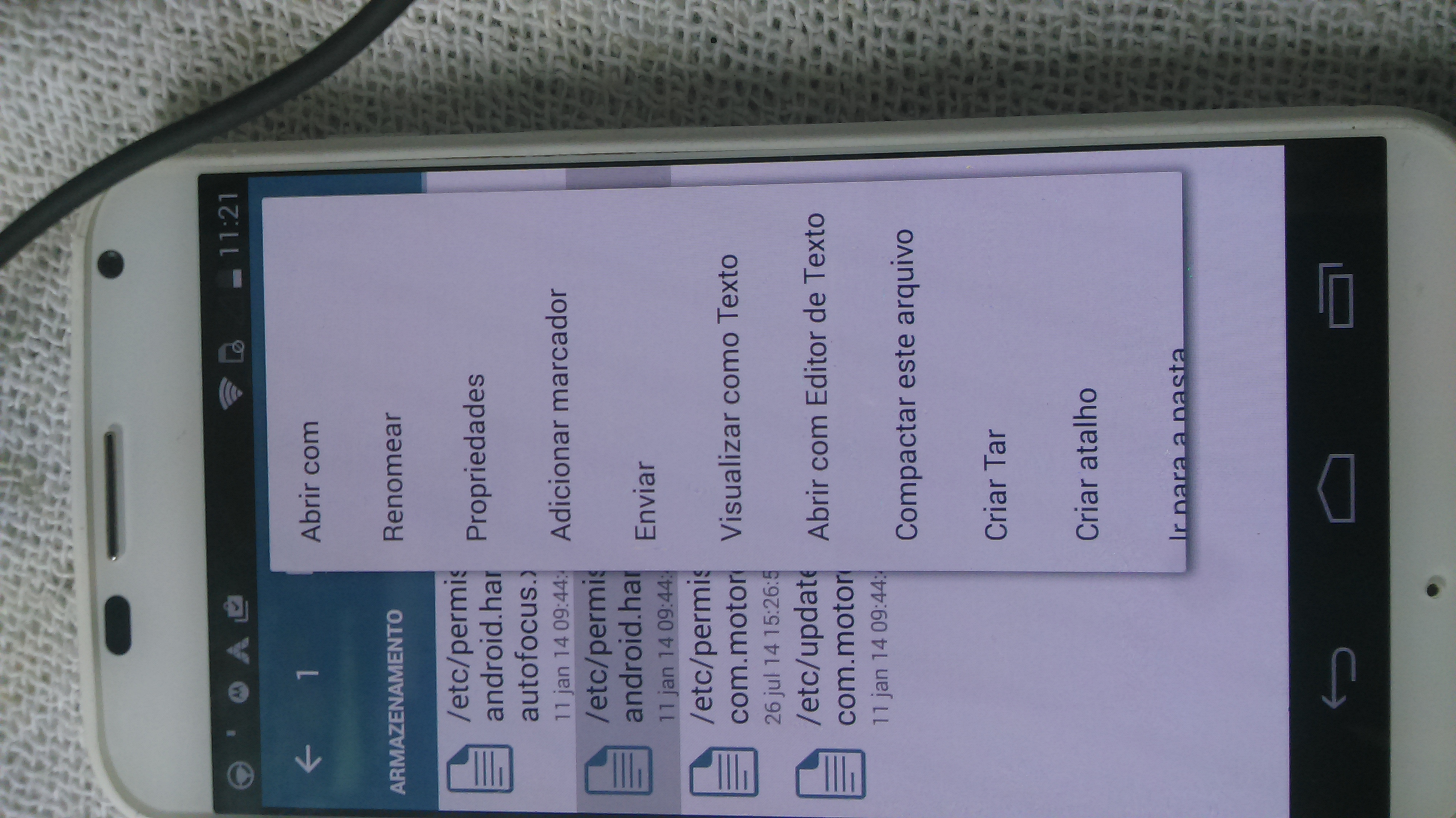

jonesteixeira Postado Março 26, 2016 Autor Compartilhar Postado Março 26, 2016 entao amigo, como eu faço para apagar o conteudo, ele nao da opçao para apagar o conteudo da pasta da camerafrontal? Citar Link para o comentário Compartilhar em outros sites More sharing options...
bl.cell Postado Março 26, 2016 Compartilhar Postado Março 26, 2016 37 minutos atrás, jonesteixeira disse: entao amigo, como eu faço para apagar o conteudo, ele nao da opçao para apagar o conteudo da pasta da camerafrontal? kra pra fazer isso o celular precisa estar com "root"! leia com atençao o q escrevi la em cima q vc arruma! vlw Citar Link para o comentário Compartilhar em outros sites More sharing options...

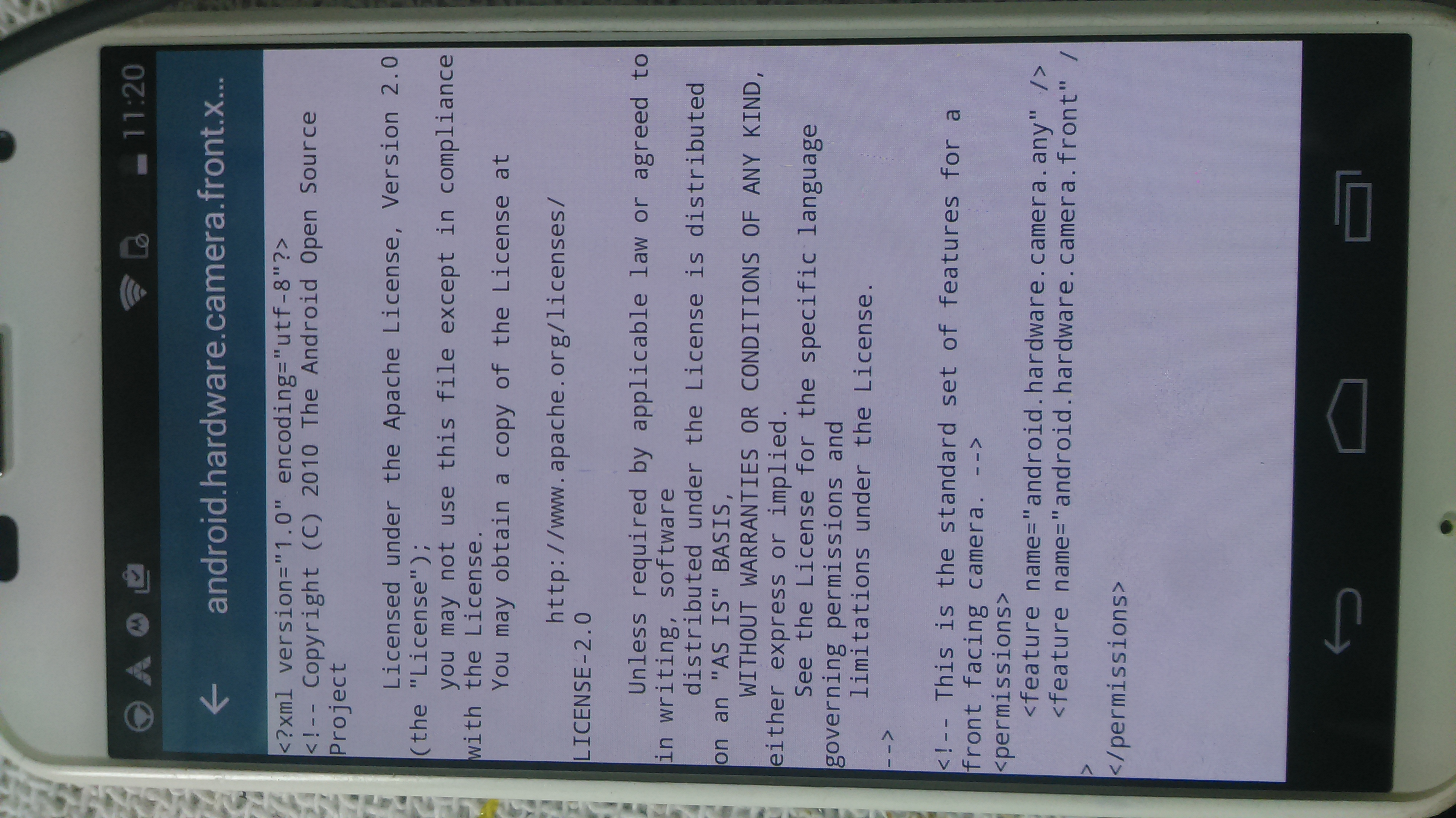

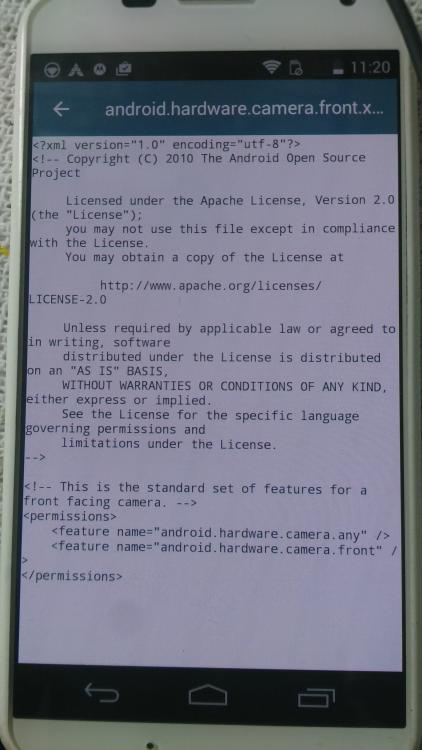

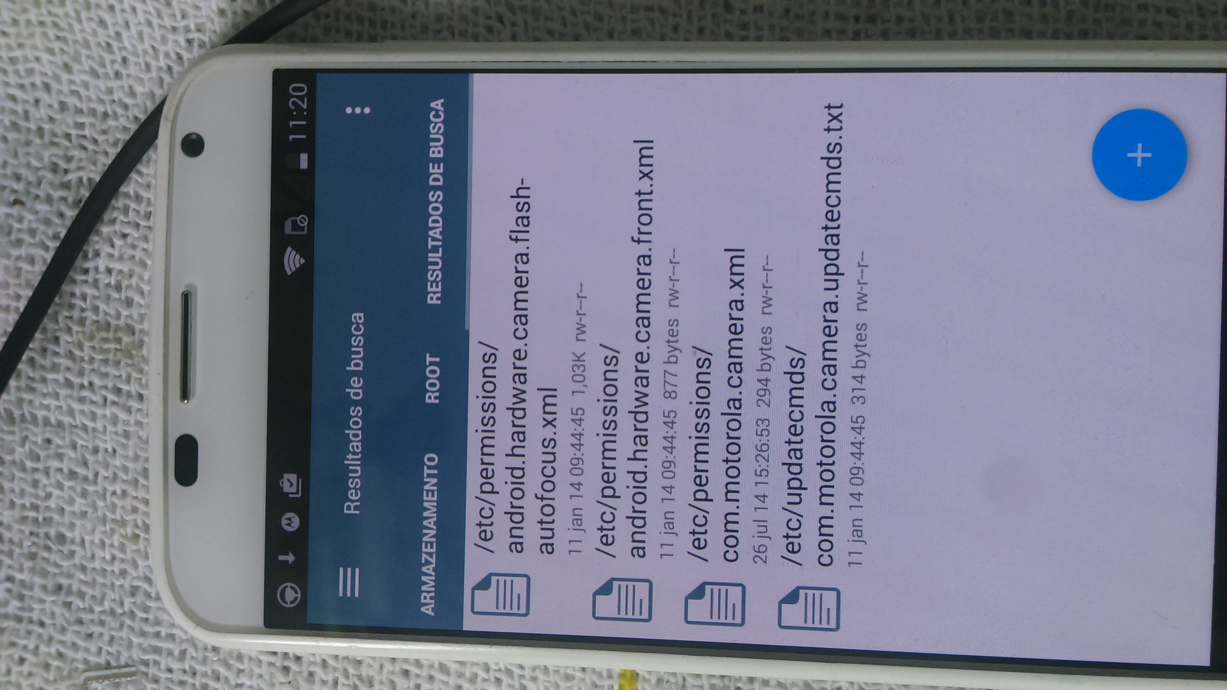

jonesteixeira Postado Março 26, 2016 Autor Compartilhar Postado Março 26, 2016 esta com root amigo, fiz tudo certinho na opçao 2 que vc deu,achei a pasta ETC, busquei a camera , apareceu . /etc/permissions/android.hardware.camera.front.xml mas quando abro ele nao opçao de apagar Citar Link para o comentário Compartilhar em outros sites More sharing options...
jonesteixeira Postado Março 26, 2016 Autor Compartilhar Postado Março 26, 2016 abri ele na opçao de ¨abrir com editor de texto¨ mas ai entra em uma pasta vazia Citar Link para o comentário Compartilhar em outros sites More sharing options...

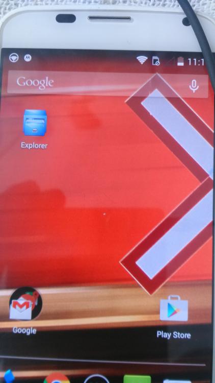

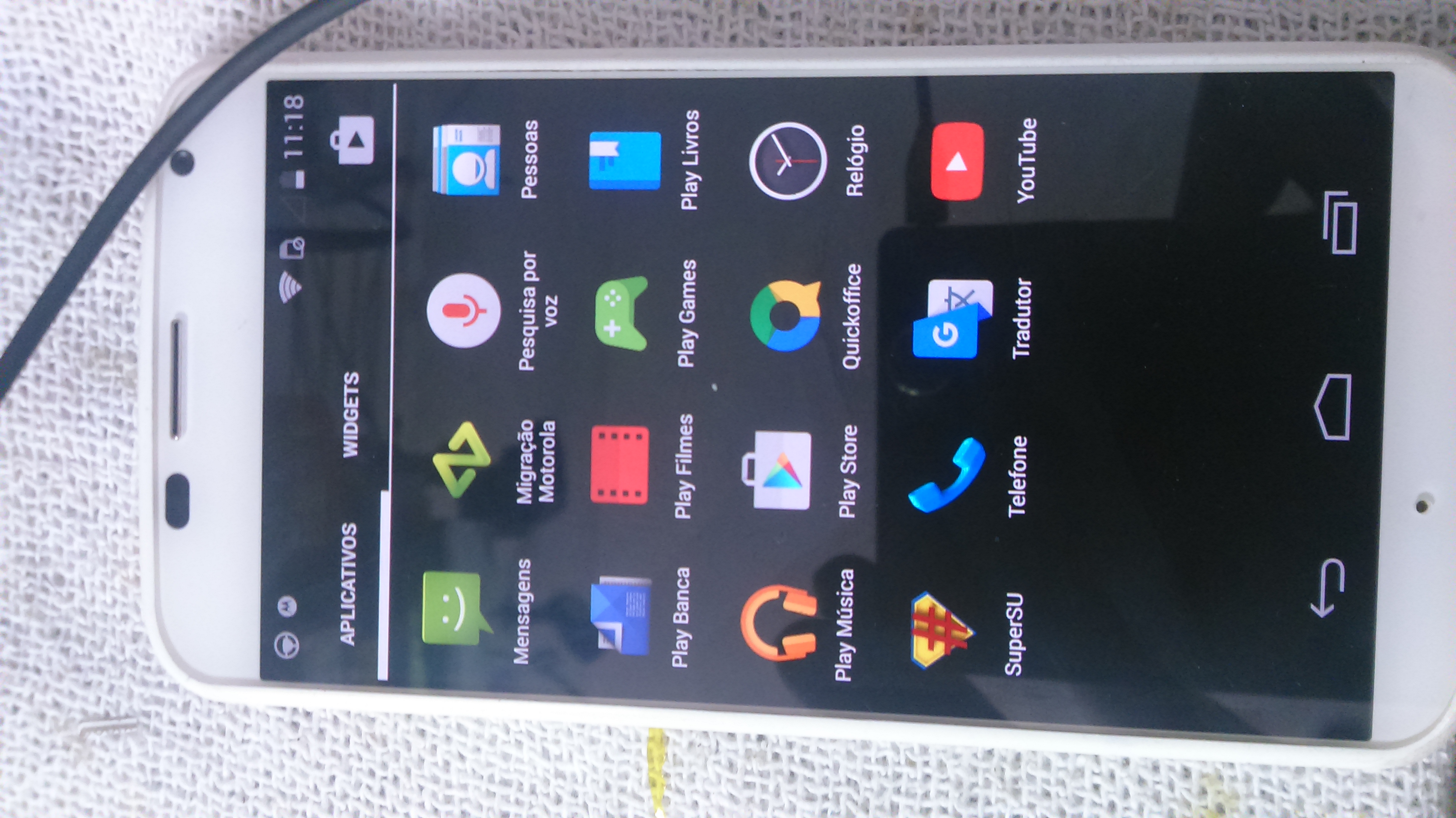

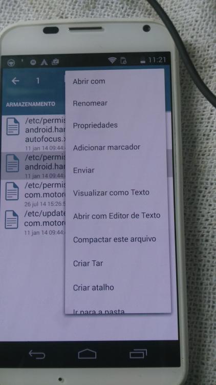

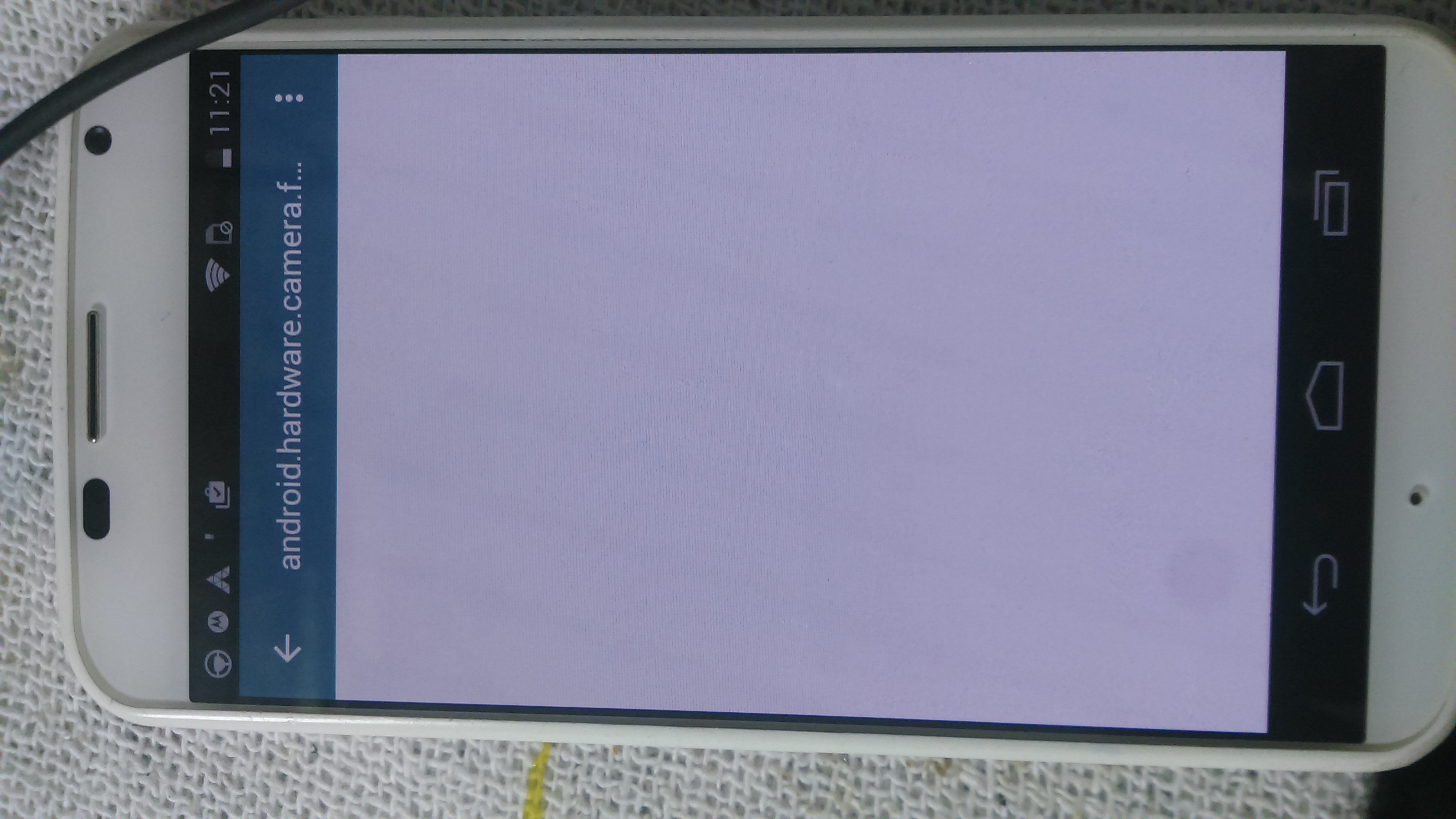

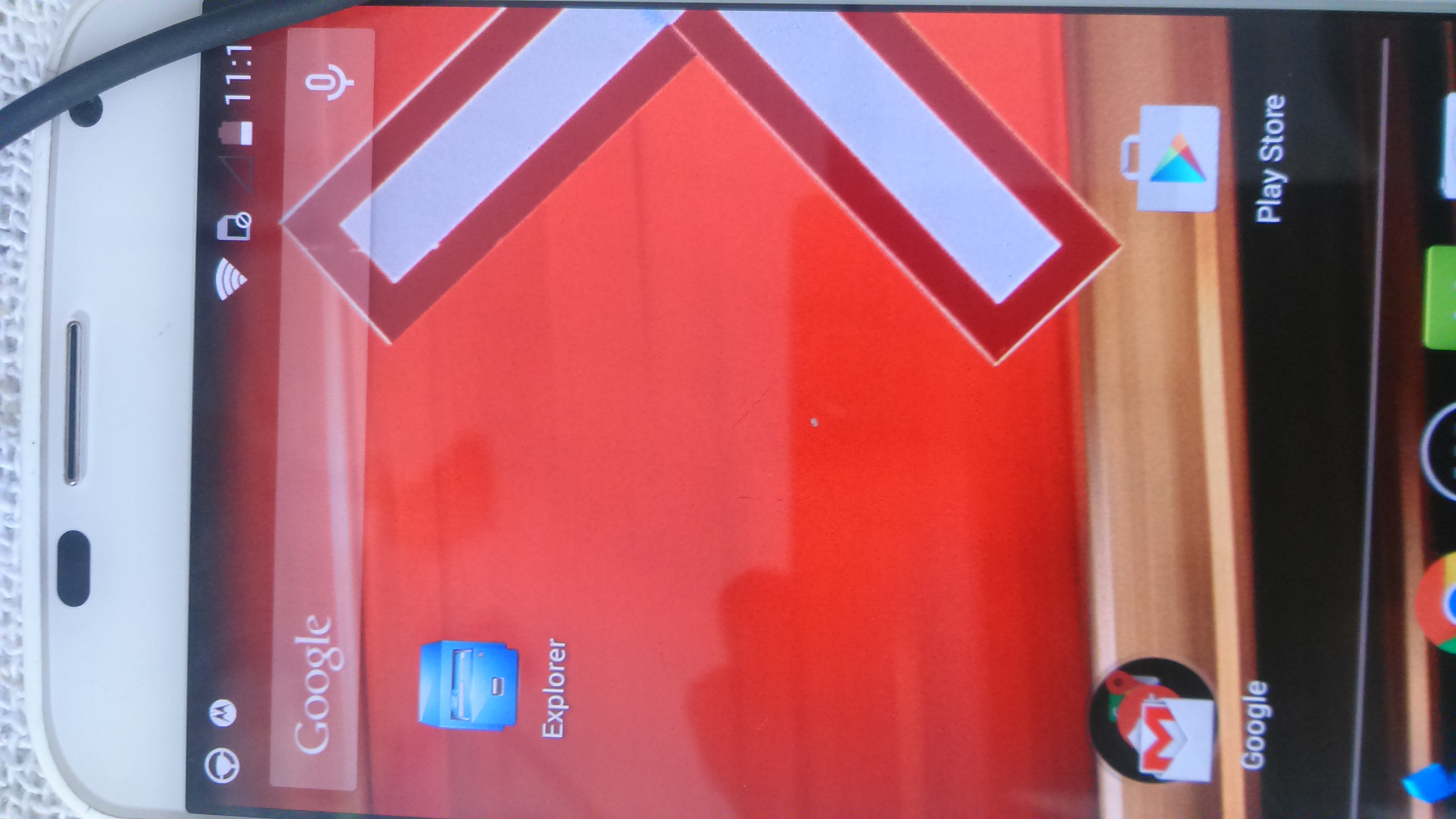

jonesteixeira Postado Março 28, 2016 Autor Compartilhar Postado Março 28, 2016 entao amigo segue abaixo as imagens, veja o ha de errado ? Citar Link para o comentário Compartilhar em outros sites More sharing options...
jonesteixeira Postado Março 28, 2016 Autor Compartilhar Postado Março 28, 2016 nao da a opçao de apagar o que tem dentro da pasta, ela abre normal consigo , mas nem tem com apagar, a unica opçao seria abrir com editor mas quando abre com ele a pasta abre em branco Citar Link para o comentário Compartilhar em outros sites More sharing options...
bl.cell Postado Março 28, 2016 Compartilhar Postado Março 28, 2016 4 horas atrás, jonesteixeira disse: nao da a opçao de apagar o que tem dentro da pasta, ela abre normal consigo , mas nem tem com apagar, a unica opçao seria abrir com editor mas quando abre com ele a pasta abre em branco claro kra!! presta atençao! ja escrevi ali 2 vezes e vc nao entendeu... presta atençao! oia ai na sua segunda foto! o app ai ta escrito oq??? "explorer" num ta explorer?? oia la bem!!! oia q q eu falei la em cima; tem q ser um app explorador que da acesso root! ou seja! tem q ser o "root explorer" e nao esse "explorer" q vc ta usando! se vc usar algum app que seja "root explorer" vai aparecer normal pra vc digitar! pq pra vc digitar nesse arquivo tem q ser usuario root! se vc tentar abrir ele sem ser root nao pega! baixa ai! olha bem tem q ser "root explorer"! manba bala ae que volta a funfar vlw! Citar Link para o comentário Compartilhar em outros sites More sharing options...
