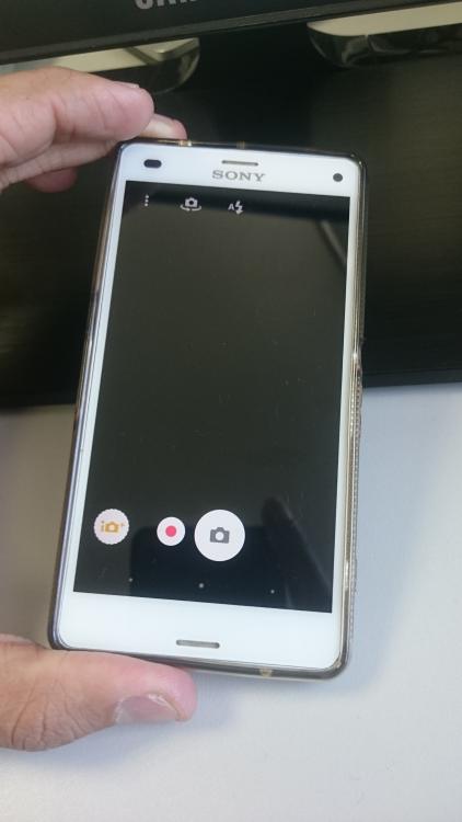

Marquindaserra Postado Março 28, 2016 Postado Março 28, 2016 Boa tarde, Alguém já passou por problemas com a câmera traseira do z3 compact, ela abre normal sem erro mais fica com a tela toda preta sem imagem nenhuma, a frontal funciona normalmente, procedimentos adotados: -Troca da câmera -Atualização do SO -Hard Reset -Instalação de aplicativos de câmera de terceiros Nada funcionou, alguma sugestão? Citar
William Ferreira Postado Março 28, 2016 Postado Março 28, 2016 Verifique se não esta faltando componentes na região do conector da camera na placa. Marquindaserra reagiu a isso 1 Citar

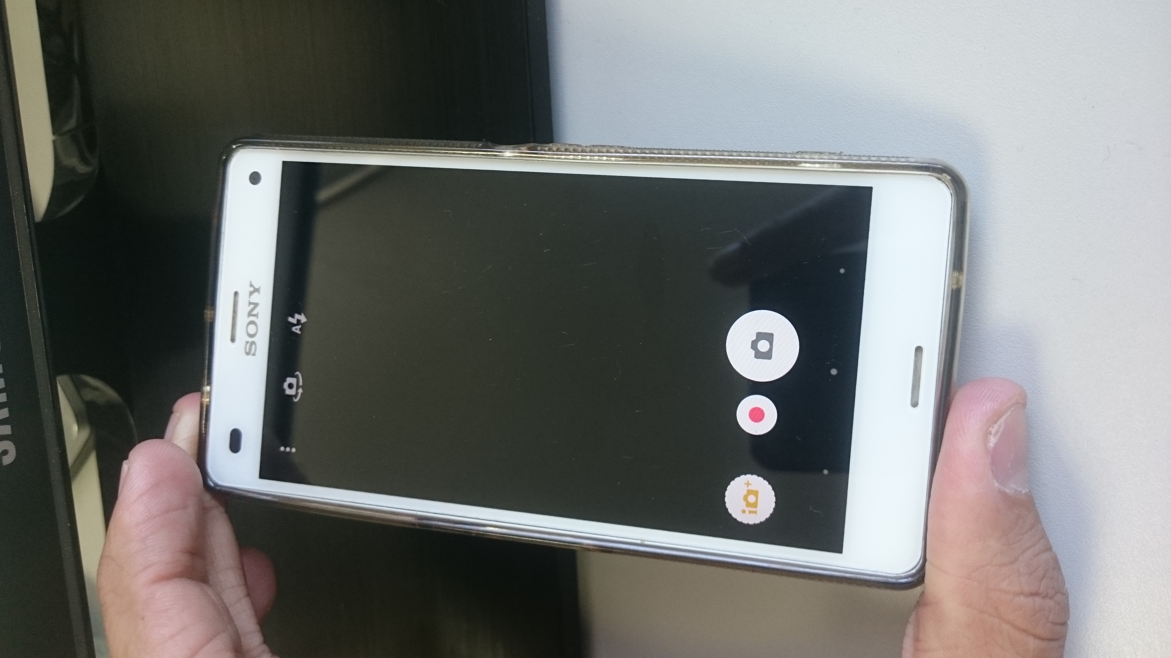

Marquindaserra Postado Março 28, 2016 Autor Postado Março 28, 2016 Agora, William Ferreira disse: Verifique se não esta faltando componentes na região do conector da camera na placa. Já comparei com outra placa e não percebi diferença nenhuma, os componentes nos mesmos lugares. Segue imagem do celular no modo câmera traseira, não apresenta nenhum erro. Citar
