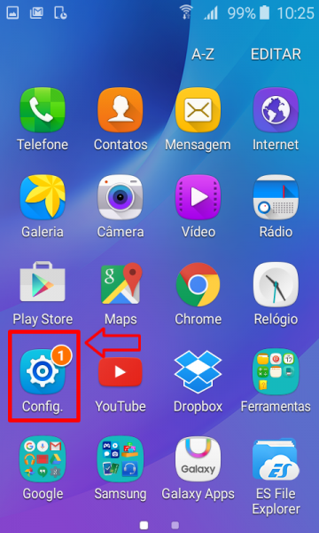

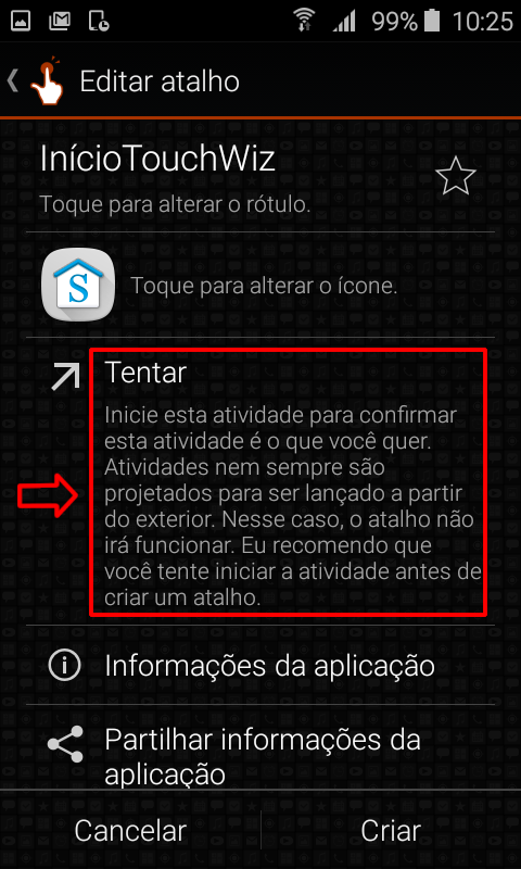

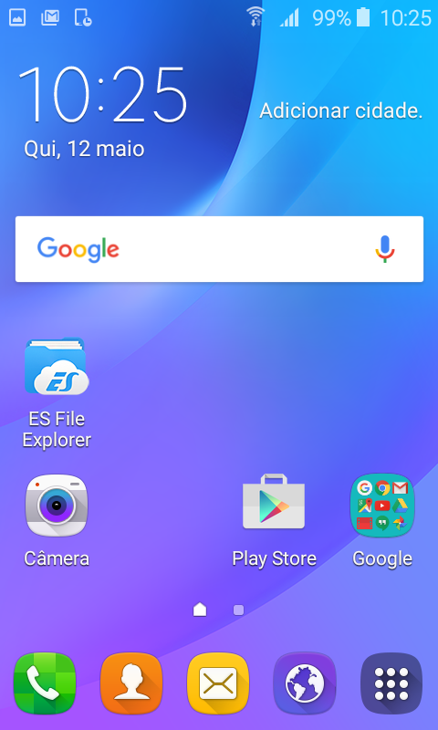

Este é um post popular. ramboo Postado Maio 11, 2016 Este é um post popular. Compartilhar Postado Maio 11, 2016 (editado) Bom amigos Boa noite Consegui Desbloquear meu j1 modelo 2016 (SM-J120H) vou tentar fazer um tuto simples porem funcional.. Antes de Seguir esse tuto de Desbloqueio instale a Room correta Via odin para quem não souber só olhar algum video no tube ensinando instalar Room stock via odin muito facil vamos baixar oque Vamos precisar: Room Certa que Abre com SideSync: http://dl.sammobile.com/PllbQyErLD1VLzU2SzcjRUZYISk9PEQpNS9dKCk8JloOARlJUyA5RS9fV0c7UlNCQVlZQFNJEgkJHQBNSV5RTEZfXkE./J120HXXU0APA8_J120HZTO0APA8_ZTO.zip Driver para o pc reconhecer o cel: http://developer.samsung.com/board/download.do?bdId=T000000117&attachId=0000000003 SideSync app download page:http://www.samsung.com/us/sidesync/ link do app que acessa atalhos do cel remotamente : https://goo.gl/93nCX5 link do video tutorial para desbloqueio do cel : https://www.youtube.com/watch?v=IJZ74XwarxIl vc vão fazer exatamente como ele esta ensinando nesse video quando vcs chegar nessa parte ===> seguindo o passo a passo do video podem parar de seguir o video e seguir exatamente oque vou ensinar aqui ou se preferir continue seguindo o video se der certo ai...pois aqui não deu e tive que fazer um pouco diferente..vc vão fazer o seguinte: 1° Vão Rolar a lista até achar o Icone "Inicio TouchWiz" como na imagem e Clique. 2° Agora Clique no segundo icone como mostra a imagem. 3° Agora na tela que se abre Clique em Tentar eee 4°sera levado para area de trabalho do smart uhulllll 5° Clique em Configuração 6° Clique em Backup e Redefinir 7° Clique em restaurar padrão de Fabrica 8° Clique em zerar dispositivo espere terminar e corra para o abraço ! Creditos do video: https://www.youtube.com/channel/UCLs00d597J_INsaswnBljjQ Editado Setembro 26, 2016 por Cristiano de Moraes William Alcantara, fabiorsouza12, pienegondacarlos e 4 outros reagiu a isso 7 Link para o comentário Compartilhar em outros sites More sharing options...
