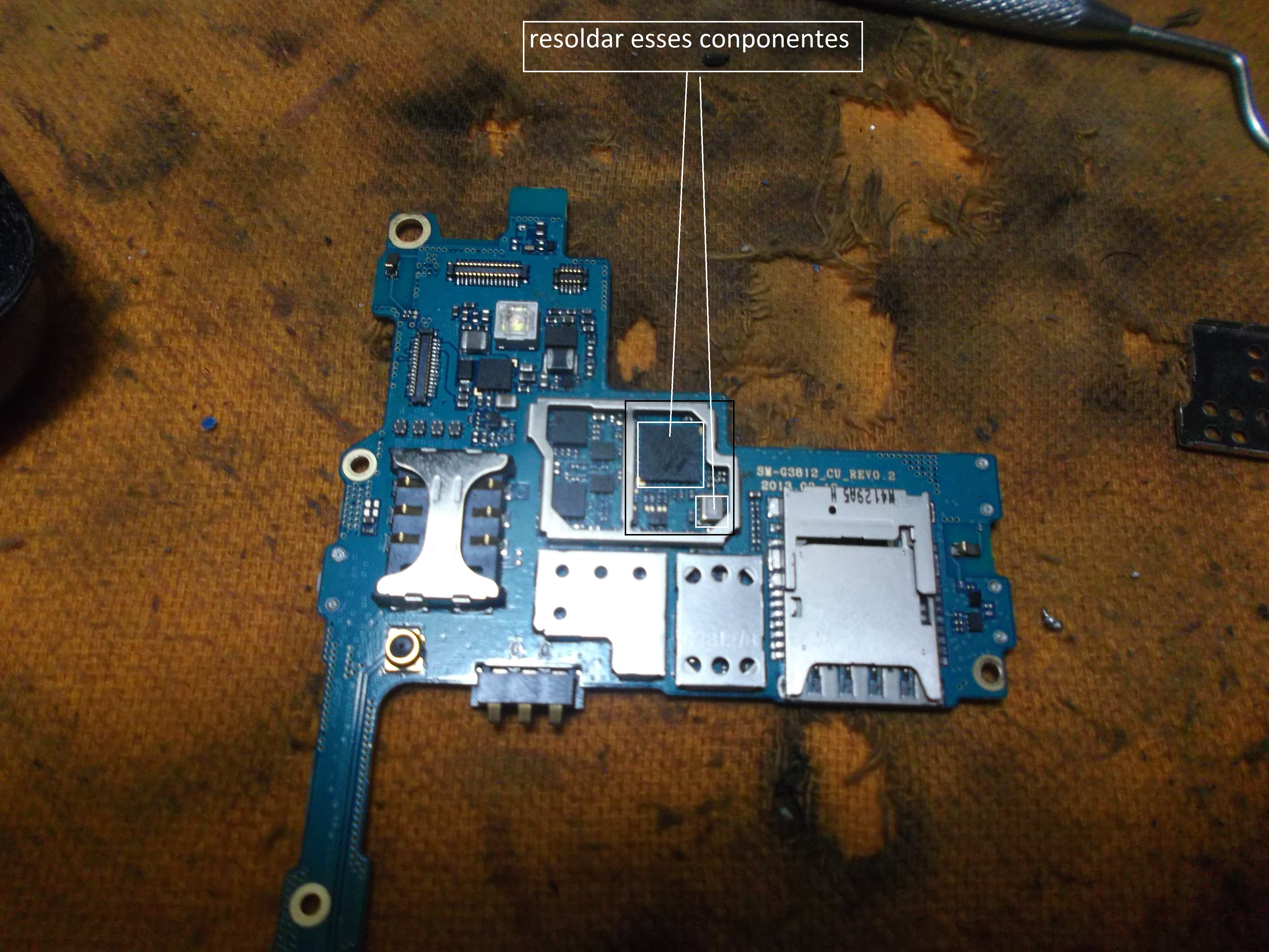

Reginaldo almeida Postado Março 29, 2016 Compartilhar Postado Março 29, 2016 só completando o que nosso amigo Ivan postou acima ...... carlos uelton gonçalves, Ivan kern nunes, Guilherme Alcântara e 1 outro reagiu a isso 4 Citar Link para o comentário Compartilhar em outros sites More sharing options...

Ivan kern nunes Postado Março 30, 2016 Compartilhar Postado Março 30, 2016 amigo,verifique se perto do ci do wifi não possui um cristal oscilador,se possui faça uma ressolda no mesmo e se não resolver faça a substituição por outro de mesma equivalência,pois o cristal pode estar danificado o que ocasiona este erro. Guilherme Alcântara reagiu a isso 1 Citar Link para o comentário Compartilhar em outros sites More sharing options...
Xandy Santos Postado Janeiro 16, 2017 Compartilhar Postado Janeiro 16, 2017 Boa tarde, eu peguei um aparelho com esse mesmo problema e consegui resolver ressoldando os dois componentes citados acima Reginaldo almeida reagiu a isso 1 Citar Link para o comentário Compartilhar em outros sites More sharing options...
hamilton comando Postado Fevereiro 8, 2017 Compartilhar Postado Fevereiro 8, 2017 no meu caso deu certo,top! Citar Link para o comentário Compartilhar em outros sites More sharing options...
