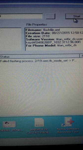

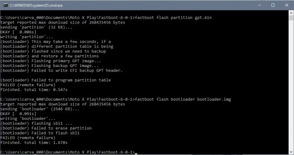

Beleza Pessoal? Estou com o mesmo problema do luizmiguelfco em um XT1563, dono tentou fazer a atualização da 5.1.1 para 6.0 e durante o processo o aparelho desligou e desde então só fica em modo fastboot, não Starta, não aceita Flashear nenhuma Rom, Bricked mesmo.
Não sei se estou usando a rom correta, preciso de uma ajuda pra tentar achar essa rom respectiva ao aparelho de versão igual ou superior, pra poder tentar instalar ela no aparelho, pra todas que tentei aparece o Erro : FAILED <remote failure>.
Ao consultar qual a versão instalada no aparelho obtive o seguinte:
(bootloader) sku: XT1563
(bootloader) max-sparse-size: 268435456
(bootloader) current-time: "Sun Sep  4 22:11:49 UTC 2016"
(bootloader) ro.build.fingerprint[0]: motorola/lux_retla_ds/lux_uds:6.0.
(bootloader) ro.build.fingerprint[1]: 1/MPD24.107-52/36:user/release-key
(bootloader) ro.build.fingerprint[2]: s
(bootloader) ro.build.version.full[0]: Blur_Version.24.61.52.lux_retla_d
(bootloader) ro.build.version.full[1]: s.retla.en.01
(bootloader) ro.build.version.qcom[0]: AU_LINUX_ANDROID_LA.BR.1.1.3_RB1.
(bootloader) ro.build.version.qcom[1]: 05.01.00.032.015
(bootloader) version-baseband[0]: M8936_2020632.44.03.21.57R LUX_LATAM_D
Desde já obrigado e um grande Abraço!

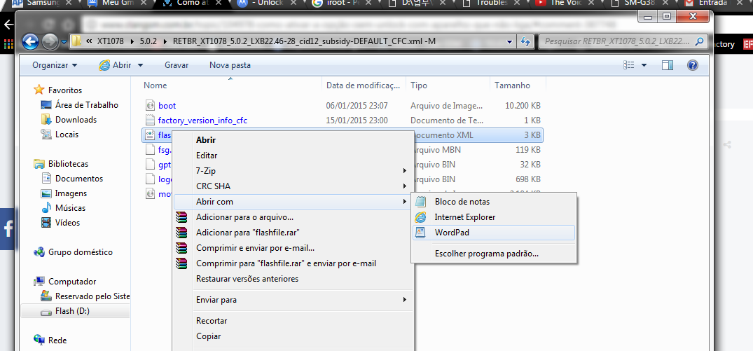

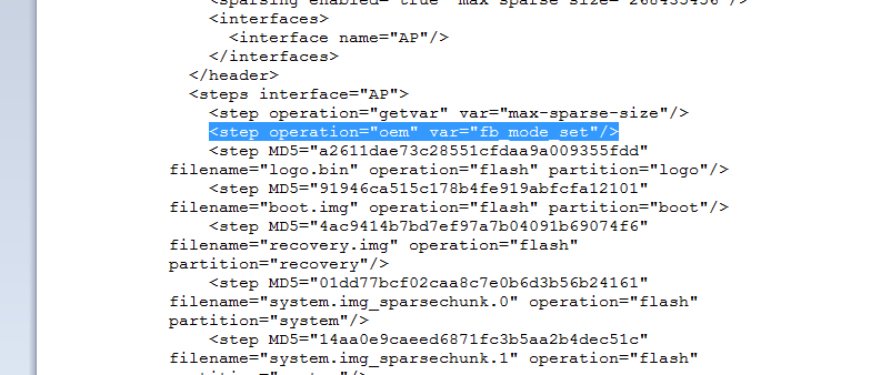

Consegui arrumar esse aparelho Xt1621 que estava como os de vocês. Dia 21/12/2017 as 00:10 o celular voltou a reviver, espero que possa ajudar a vocês. como citado a baixo, aparece varios erros durante a atualização mais funciona corretamente.
bom eu estava com esse erro da footo, ele nem ligava no começo do problema vendo diversos  videos consegui liga, ae ficou desse jeito em fastboot tentei diversos comandos diversas room mas nada dava certo pareciaa que nao tinha mais o que fazer com o aparelho, nao sei o porque do modelo xt1626 e estão difícil resolver em alguns sites li que nao tinha mais jeito que ja era pro celular kkk.... então a unica room que deu certo e consegui foi essa http://gestyy.com/wez9Bm baixe instale o abd http://gestyy.com/wexuc0 e extraia os arquivos da room onde o abd foi innstalado igual a foto, com tudo na mmesma pasta voce iira  abrir o oem lock com usb  conectado no meu apareceu alguns erro mas no final ira reinicia  e seu celular sera recuperado . lembrando  abra o arquivo oem lock e so, nao precisa abra janela de comando nem nada
