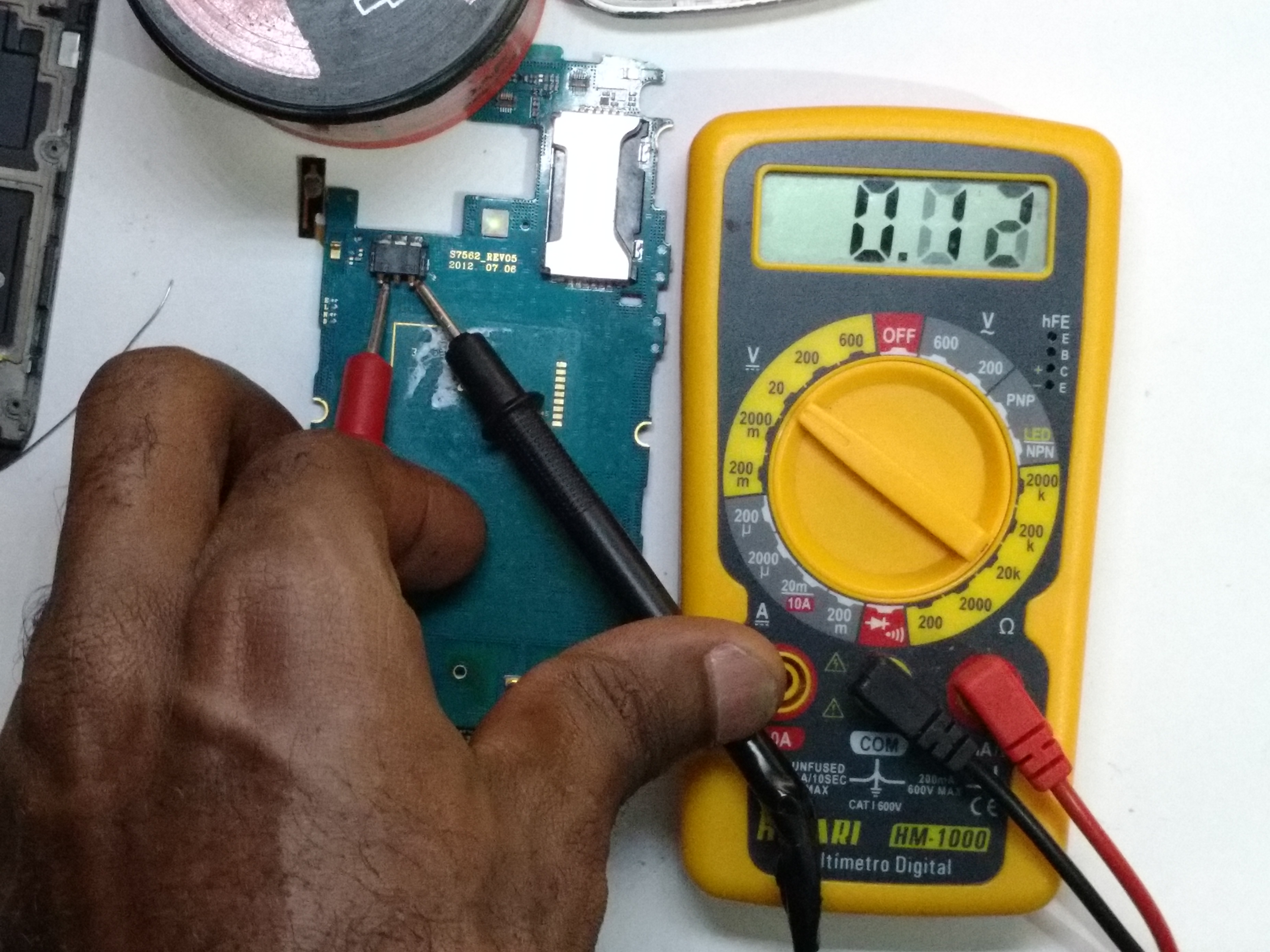

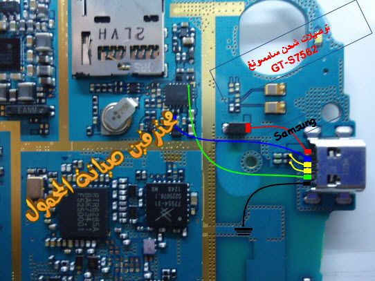

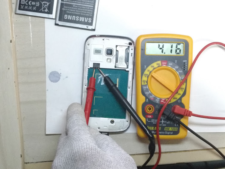

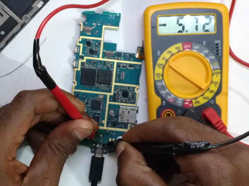

Cassiojr Postado Março 30, 2016 Compartilhar Postado Março 30, 2016 Boa tarde a todos!! Gostaria de saber se tem alguém já teve esse problema e como conseguiu resolver. Troquei o conector de carga até aí normal medir tá passando carga pelo conector mas não chega a carga o suficiente para carregar bateria Link para o comentário Compartilhar em outros sites More sharing options...
Aldinei Jose Postado Março 31, 2016 Compartilhar Postado Março 31, 2016 faça uma boa limpeza com ultra som no alcool isopropilico e tente de novo Cassiojr reagiu a isso 1 Link para o comentário Compartilhar em outros sites More sharing options...
Cassiojr Postado Março 31, 2016 Autor Compartilhar Postado Março 31, 2016 Problema resolvido Valeu amigos pela ajuda !! edson celular reagiu a isso 1 Link para o comentário Compartilhar em outros sites More sharing options...
