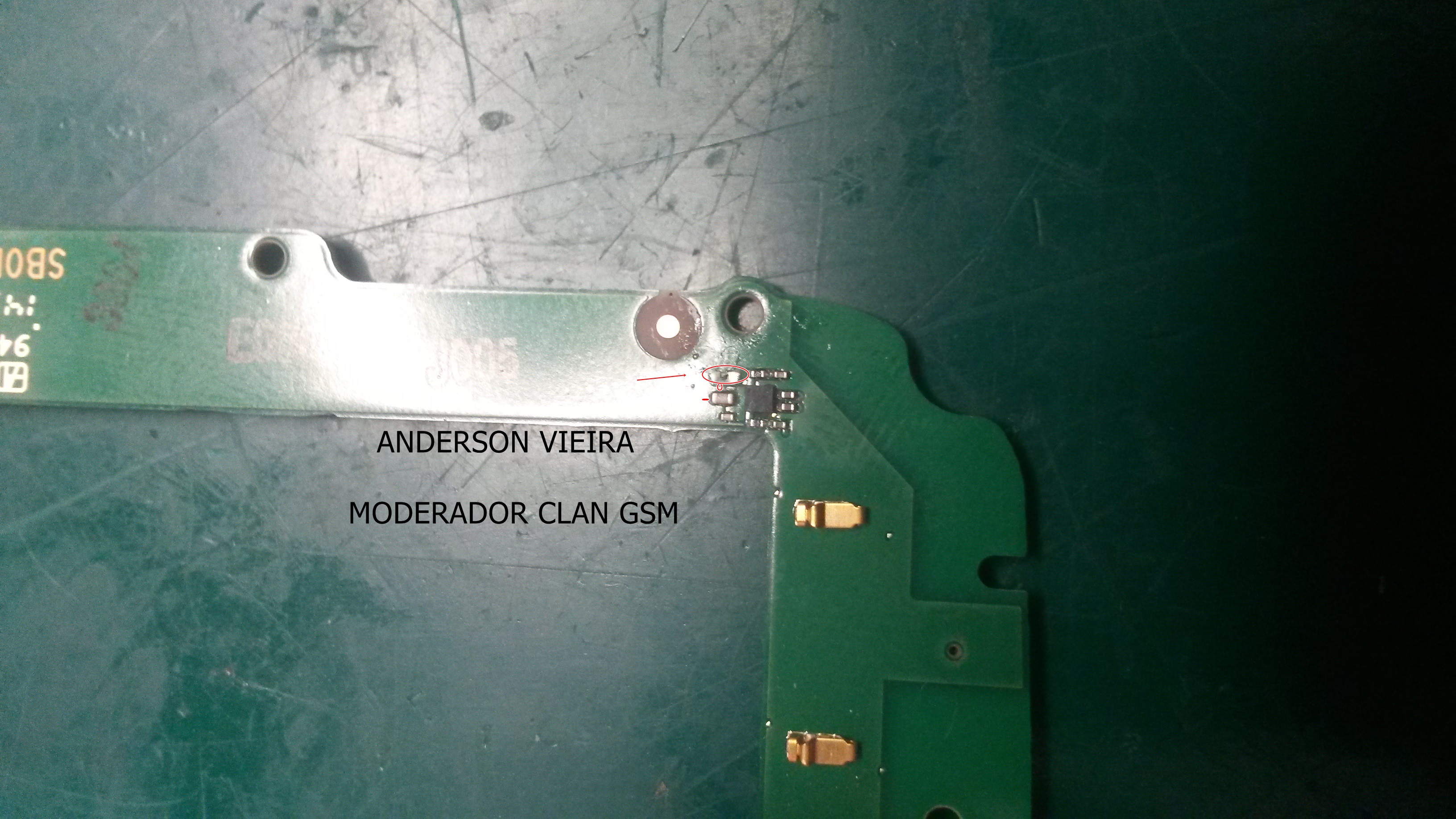

rmrenato Postado Março 31, 2016 Compartilhar Postado Março 31, 2016 olá pessoal já peguei vários moto g2 que não liga e a placa está em curto mas não acho o defeito, alguém sabe o que geralmente estraga nessas placas ? lexmobile reagiu a isso 1 Link para o comentário Compartilhar em outros sites More sharing options...
Este é um post popular. Anderson Vieira Postado Março 31, 2016 Este é um post popular. Compartilhar Postado Março 31, 2016 Ola,acabei de fazer um aqui apenas fis a troca deste componente marcado e deu certo.. Imagem lexmobile, bd boy, buccini e 5 outros reagiu a isso 8 Link para o comentário Compartilhar em outros sites More sharing options...
rmrenato Postado Março 31, 2016 Autor Compartilhar Postado Março 31, 2016 valeu Anderson pela dica, mas fiz a troca no meu aparelho e não resolveu continua igual Link para o comentário Compartilhar em outros sites More sharing options...
gleysinho cell Postado Março 31, 2016 Compartilhar Postado Março 31, 2016 retira a peça sitada na imagem do amigo Anderson e testa pra ver se esta em curto ainda. casso não esteja o aparelho só não funcionara o viva- voz Anderson Vieira reagiu a isso 1 Link para o comentário Compartilhar em outros sites More sharing options...
rmrenato Postado Março 31, 2016 Autor Compartilhar Postado Março 31, 2016 já fiz esse teste mas sem o componente ainda fica em curto Link para o comentário Compartilhar em outros sites More sharing options...
Cleyton Moreira Postado Março 31, 2016 Compartilhar Postado Março 31, 2016 voce verificou se ha algum componente esquentando ? Link para o comentário Compartilhar em outros sites More sharing options...
Danilo T Silva Postado Abril 4, 2016 Compartilhar Postado Abril 4, 2016 Em 31/03/2016 at 11:23, Anderson Vieira disse: Ola,acabei de fazer um aqui apenas fis a troca deste componente marcado e deu certo.. Imagem Bom dia, teria como vc postar novamente a imagem do componente? Pq o link não está abrindo. Valeu. Link para o comentário Compartilhar em outros sites More sharing options...
Este é um post popular. Anderson Vieira Postado Abril 4, 2016 Este é um post popular. Compartilhar Postado Abril 4, 2016 1 minuto atrás, 100markas.com disse: Bom dia, teria como vc postar novamente a imagem do componente? Pq o link não está abrindo. Valeu. Aqui: vaniacell, vercel, Kairos cell e 2 outros reagiu a isso 5 Link para o comentário Compartilhar em outros sites More sharing options...
rmrenato Postado Abril 4, 2016 Autor Compartilhar Postado Abril 4, 2016 olá, não esquenta nada na placa nenhum componente mas fica em curto direto Link para o comentário Compartilhar em outros sites More sharing options...
Anderson Vieira Postado Abril 4, 2016 Compartilhar Postado Abril 4, 2016 ola,ligue ele na fonte e faça o teste com um multimetro e veja qual o componente que esta com defeito.. Link para o comentário Compartilhar em outros sites More sharing options...
Guilherme Alcântara Postado Abril 4, 2016 Compartilhar Postado Abril 4, 2016 Moto g 2° gen que não liga . na maioria das vezes eu faço uma ressolda com bastante fluxo na memória e no processador. Rogers2729 reagiu a isso 1 Link para o comentário Compartilhar em outros sites More sharing options...
Rafael Vasconcelos Postado Abril 5, 2016 Compartilhar Postado Abril 5, 2016 Motorola não sei pq mas toda essa linha ta dando problema no power IC, quando na fonte gasta em médio 33 pode ter certeza q é esse CI, o problema dele estar queimando é difícil, e já tentei trocar mas é complicado, com os equipamentos corretos ou uma peça nova daria certo, pois assim q retiro de uma placa já to "judiando" do CI e fora q é muito frágil, se aperta ele com a pinça ele marca o CI e fica em curto do mesmo jeito. Já vi g2, g1,x2 com esse problema. Anderson Vieira reagiu a isso 1 Link para o comentário Compartilhar em outros sites More sharing options...

xllx Postado Agosto 10, 2016 Compartilhar Postado Agosto 10, 2016 troquei de um aqui e não resolveu ele não liga e consome ligando na fonte externa, medi tudo acho que o caso e ressolda mas se alguem tiver alguma dica do que pode ser Link para o comentário Compartilhar em outros sites More sharing options...
