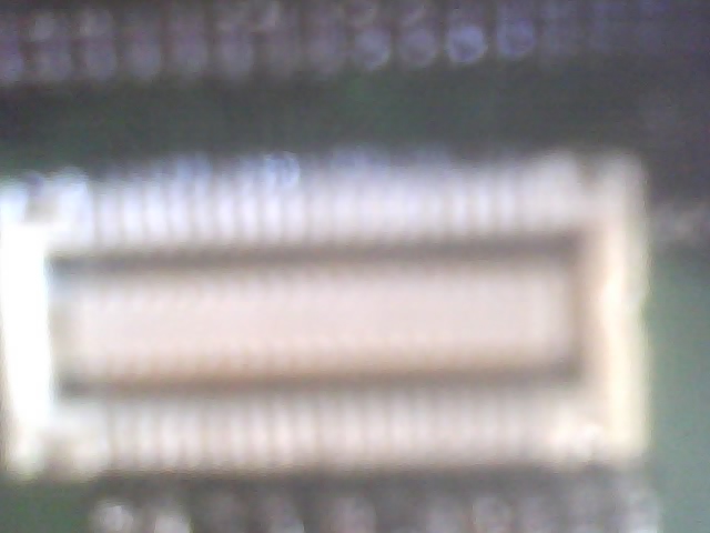

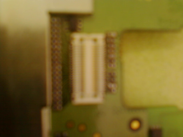

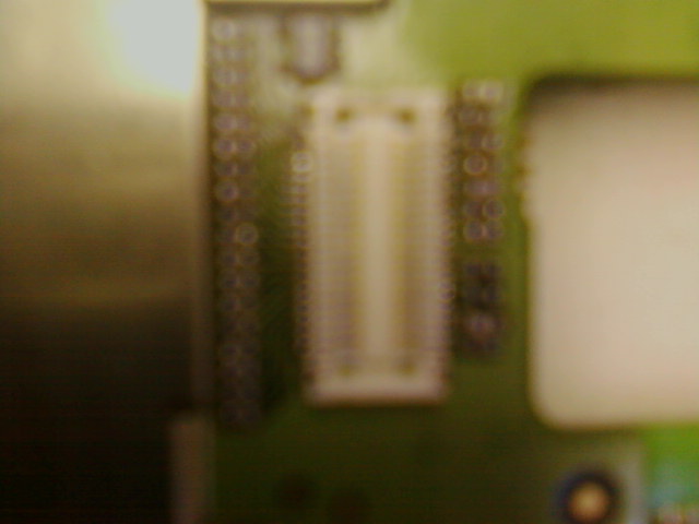

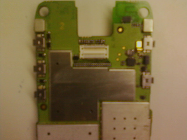

Gilmar Jorge Postado Outubro 21, 2010 Autor Postado Outubro 21, 2010 [ATTACH=CONFIG]13926[/ATTACH][ATTACH=CONFIG]13927[/ATTACH][ATTACH=CONFIG]13928[/ATTACH][ATTACH=CONFIG]13929[/ATTACH] eu fiz estes procedimentos , tbm com outro display. colegas , eu ja estava quase desistindo, mas insisti na ressolda com bastante pasta e solda. deu trabalho o display voltou mas a câmera esta com manchas na imagem tem algo a ver com o conector ou é outro componente? Citar
Diego Silva™ Postado Outubro 21, 2010 Postado Outubro 21, 2010 colegas , eu ja estava quase desistindo, mas insisti na ressolda com bastante pasta e solda. deu trabalho o display voltou mas a câmera esta com manchas na imagem tem algo a ver com o conector ou é outro componente? Faça uma boa limpeza no conector da camera, enfim limpeza geral nessa PCI Pode ser vestigios de fluxo Citar
