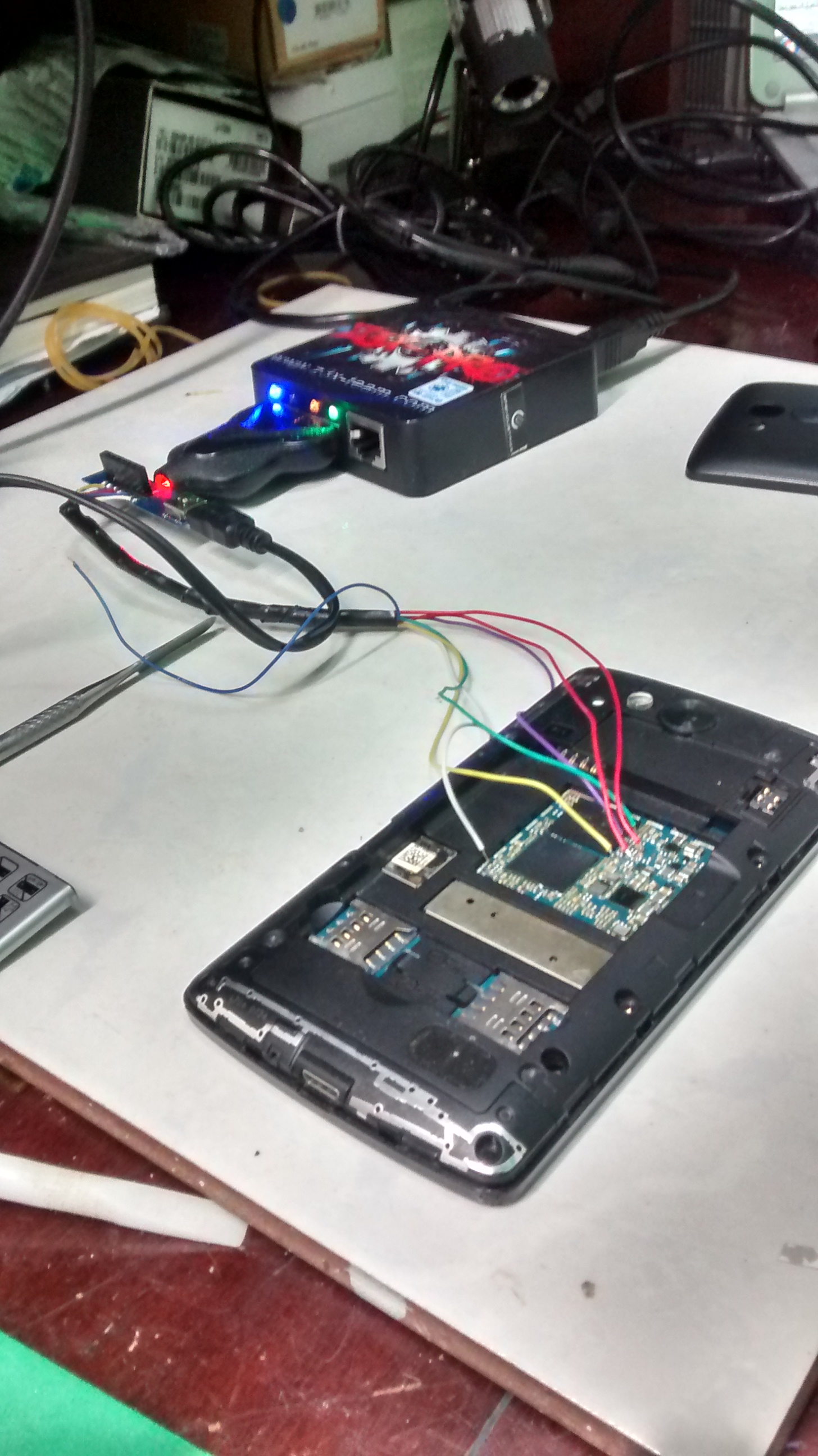

Consegui de um LG L prime colocando via prompt de Comando o Boot novamente. pelo Modo fastboot (volume - ao invés de +), mas não tenho o arquivo do D295. Tenta achar o arquivo boot e colocar via ADB.
este software não esta abrindo as opções de modelo, help, pinout entre outras, com minha octoplus conectada, estou precisando reparar o boot de um LG D295f se alguem puder me dar uma ajuda agradeço .
pois é amigo a minha octoplus é JTAG, esse software que vc mandou um baixar eu ja tinha ele instalado mas não da as opções como descrevi acima, será que pode ser porque estou usando no windows xp ? ou algo que estou errando ?

não aparece pois você tem que baixar o arquivo reparador pelo própio programa,ai após baixar já aparecerá o modelo para reparo com os pinout .
sem querer aproveitar da sua boa ajuda, se puder fazer um pequeno tutorial, pois não entendi muito bem como se baixa o arquivo reparador por esse programa, só fiz reparo de boot com JTAG com a pro JTAG nunca fiz. abrigado pela ajuda até agora .
amigo hj axo que não é meu dia de sorte, assisti o video todo seguindo as risca, quando abro o software e clico em Donwload*.srf abre uma caixa "donwload manager" mas nesta caixa não aparece nenhuma marca e modelos pra fazer o donwload  a caixa fica toda branda sem opção nenhuma .não consigo passar disso.octoplus.bmp
deu certo aqui amigo depois de desinstalar e instalar tudo e quase formatar o pc  consegui fazer o sw fungar muito obrigado pela paciencia e pela ajuda, precisando estarei aqui a disposição
terá que baixar a versão pro jtag : baixar aqui e para fazer o reparo através da octoplus terá que adquirir este adaptador:
Jtag-ISP-5-em-1-para-RIFF-JTAG-f%C3%A1cil-Z3X-PRO-JTAG-MEDUSA-EMMC-E-MATE.jpg_640x640.jpg
Ivan, tenho uma Octoplus também e aparece muito D295 com este problema. Dos fios soldados na placa, eles vão onde neste adaptador? Sou meio novo nesta parte de box e não achei informações.

Boa tarde Ivan! O adaptador chegou porém não consigo conectar. O app não reconhece. Essa foto do adaptador é com a pinarem do D295f? Pois estou usando a indicada no software que é bem diferente dessa.

Conexão direta ou Isp somente com a Medusa Pro, se não tiver não funciona. Espero ter ajudado.
Boa noite!
Estou tentando pela Z3x, consigo conexão com a box , baixei os 4 arquivos pela mesma ,  dei Write all ROMs completou , mas ao conectar ao  ainda é reconhecido como Qloader 9008
 fabianomgil onde vc comprou pode me passar o contato do vendedor ou loja ????
Fungo eu comprei nesse site: http://www.cmshop.com.br comprei com eles a Octoplus e a Medusa Pro - versão atualização. A Medusa chegou hoje mas ao primeiro D295f e deu erro 007. Vou tentar amanhã com outras placas.
