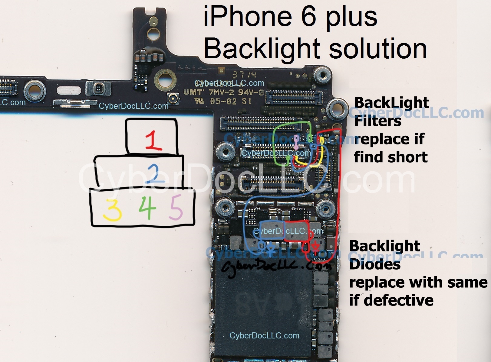

bruno_caf Postado Abril 8, 2016 Compartilhar Postado Abril 8, 2016 entrou em minha assistência 1 iphone 6 plus com a tela trincada que mostrava a imagem, ao efetuar a troca da frontal o aparelho só fica mostrando linhas brancas, voltei a tela antiga e esta mostrando linhas brancas, coloquei outra tela e também está mostrando as mesmas linhas, alguém já pegou algum iphone assim? será que é o mesmo caso do iphone 5s quando coloca o parafuso maior e começa a mostrar tela azul? Citar Link para o comentário Compartilhar em outros sites More sharing options...

Rafael CM Postado Abril 11, 2016 Compartilhar Postado Abril 11, 2016 bom dia Bruno, achei essa pista ai, vai testando os componentes na ordem da piramide ao lado. geralmente esse problema é de filtro mais a imagem ai da margem pra tentar outras coisas. abraço, de todo coracao espero que de certo. Citar Link para o comentário Compartilhar em outros sites More sharing options...
LEMCELL Postado Abril 11, 2016 Compartilhar Postado Abril 11, 2016 Amigo teste continuidade entre os pinos marcado da imagem e os componentes, verifique se os componentes estão em perfeito funcionamento. Citar Link para o comentário Compartilhar em outros sites More sharing options...
