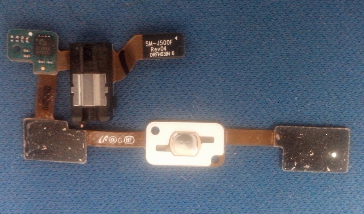

Postado Abril 12, 2016 9 anos Pessoal estou com um J5 que o mrsmo estava com a tela quebrada dai troquei mas nao funciona menu e nem voltar. Ja o home funciona. Alguem saberia oq pode ser?
Postado Abril 12, 2016 9 anos Autor Mas o flex do botao voltar e menu nao e noodulo e sim um flex independente.
Postado Abril 13, 2016 9 anos O botão flex abaixo deve ter sido danificado. você vai precisar retirar o frontal com muito cuidado e testar outro flex.
Postado Maio 6, 2016 8 anos Em 12/04/2016 at 11:22, centraldocell disse: Pessoal estou com um J5 que o mrsmo estava com a tela quebrada dai troquei mas nao funciona menu e nem voltar. Ja o home funciona. Alguem saberia oq pode ser? vc acabou por estragar as trilhas dos botões e só uma trilha já fiz um jumper em um e funcionou normalmente
Postado Maio 6, 2016 8 anos se nao possuir muita abilidade com o ferro de solda pode compra a peça completa aparti de 30 reais no xxxxxxxx !
Postado Julho 19, 2016 8 anos Central do Cell. Conseguiu resolver o problema? Então quando acontece o problema citado pelo amigo a cima: "Pessoal estou com um J5 que o mesmo estava com a tela quebrada dai troquei mas não funciona menu e nem voltar. Ja o home funciona. Alguem saberia oq pode ser?" O problema é no flex ou no frontal. Pois no meu está do mesmo jeito. Obrigado
Postado Agosto 5, 2016 8 anos Em 19/07/2016 at 12:17, Telmok disse: Central do Cell. Conseguiu resolver o problema? Então quando acontece o problema citado pelo amigo a cima: "Pessoal estou com um J5 que o mesmo estava com a tela quebrada dai troquei mas não funciona menu e nem voltar. Ja o home funciona. Alguem saberia oq pode ser?" O problema é no flex ou no frontal. Pois no meu está do mesmo jeito. Obrigado Alguém encontrou a solução? estou com um aqui, que ja solicitei troca da tela e comprei 3 flex e nada até o momento, home funciona mas voltar e menu nao
Postado Agosto 5, 2016 8 anos Acabei quebrando de um, comprei com meu fornecedor flex perfeito e não funcionou os botoes, somente home... ele me enviou outra, e essa funcionou.
Postado Agosto 11, 2016 8 anos bom dia amigos, estou com um aparelho desse, que molhou, e agora não funciona nem o home nem voltar e menu, ja testei outro flex de outro aparelho funcionado normal, e mesmo assim não funcionou, ja fiz limpeza na placa e nada, alguém teria uma dica, obg

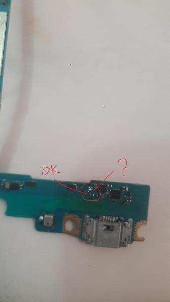

Postado Novembro 12, 2016 8 anos Este é um post popular. Em 12 de abril de 2016 at 11:22, centraldocell disse: Pessoal estou com um J5 que o mrsmo estava com a tela quebrada dai troquei mas nao funciona menu e nem voltar. Ja o home funciona. Alguem saberia oq pode ser? Olha amigo eu estava com um J5 com o mesmo defeitos, porém o meu ele molhou e a cliente trouxe para desoxidar. Tem um CI regulador de tensão para o CI do touch do flex do Home, basta substituir que ele volta a funcionar!
Postado Novembro 12, 2016 8 anos Este é um post popular. Agora, pedrolucas.queiroz@yahoo.com.br disse: Olha amigo eu estava com um J5 com o mesmo defeitos, porém o meu ele molhou e a cliente trouxe para desoxidar. Tem um CI regulador de tensão para o CI do touch do flex do Home, basta substituir que ele volta a funcionar! Espero ter ajudado, sucesso e bom trabalho
Postado Dezembro 28, 2016 8 anos Em 12/11/2016 at 15:40, pedrolucas.queiroz@yahoo.com.br disse: Olha amigo eu estava com um J5 com o mesmo defeitos, porém o meu ele molhou e a cliente trouxe para desoxidar. Tem um CI regulador de tensão para o CI do touch do flex do Home, basta substituir que ele volta a funcionar! Boa noite! Estou com um J5 com o mesmo problema. Já tentei desoxidação e a troca do flex. Qual a especificação desse CI? Onde consigo encontra-lo? Aqui na minha cidade é ruim de conseguir essas coisas.
Postado Dezembro 29, 2016 8 anos 13 horas atrás, Adjalan disse: Boa noite! Estou com um J5 com o mesmo problema. Já tentei desoxidação e a troca do flex. Qual a especificação desse CI? Onde consigo encontra-lo? Aqui na minha cidade é ruim de conseguir essas coisas. Opa amigo. Muito obrigado por se dar o trabalho de responder. O celular do cliente já devolvi sem o reparo. Mas numa próxima oportunidade farei a substituição do CI. A dica é boa. E provavelmente vai ser isso mesmo. Pois não acionava os dois botões sensitivos. De novo agradeço!!!
Postado Dezembro 31, 2016 8 anos Boa noite! Alguém consegue me dizer onde acho esse CI por favor? Ou sua especificação? Já estou quase desistindo e devolvendo o aparelho sem reparo.

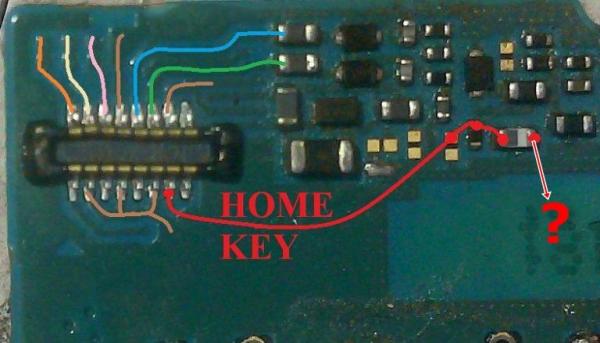

Postado Janeiro 2, 2017 8 anos On 31/12/2016 at 0:57 AM, Adjalan said: Boa noite! Alguém consegue me dizer onde acho esse CI por favor? Ou sua especificação? Já estou quase desistindo e devolvendo o aparelho sem reparo. pega qual quer um da samsung que funciona numero F8 usa um microscópio. ja tive o mesmo problema aqui foi so substituir o ci responsaveu que estava oxcidado
Postado Janeiro 4, 2017 8 anos Em 30/12/2016 at 23:57, Adjalan disse: Boa noite! Alguém consegue me dizer onde acho esse CI por favor? Ou sua especificação? Já estou quase desistindo e devolvendo o aparelho sem reparo. Meu caro tem esse CI na mesma placa do J5, mas vou localizar ele em outro ponto aqui da placa e te ´passo aqui. Me lembro de ter visto ele em outra função, ele é um regulador de tenssão.
Postado Janeiro 4, 2017 8 anos 13 minutos atrás, pedrolucas.queiroz@yahoo.com.br disse: Meu caro tem esse CI na mesma placa do J5, mas vou localizar ele em outro ponto aqui da placa e te ´passo aqui. Me lembro de ter visto ele em outra função, ele é um regulador de tenssão. Obrigado! Acabei desistindo do reparo e fiz um paliativo via software pra cliente poder utilizar o aparelho. Mas é bom ter o conhecimento pra resolver em situação futuras.
Postado Janeiro 18, 2017 8 anos Em 04/01/2017 at 17:39, pedrolucas.queiroz@yahoo.com.br disse: Meu caro tem esse CI na mesma placa do J5, mas vou localizar ele em outro ponto aqui da placa e te ´passo aqui. Me lembro de ter visto ele em outra função, ele é um regulador de tenssão. Esse ci tem lado pra colocar ?
Postado Fevereiro 9, 2017 8 anos Em 18/01/2017 at 13:14, Will.f disse: Esse ci tem lado pra colocar ? Tem lado sim amigo Sempre coloque do mesmo lado que o outro estiver instalado
