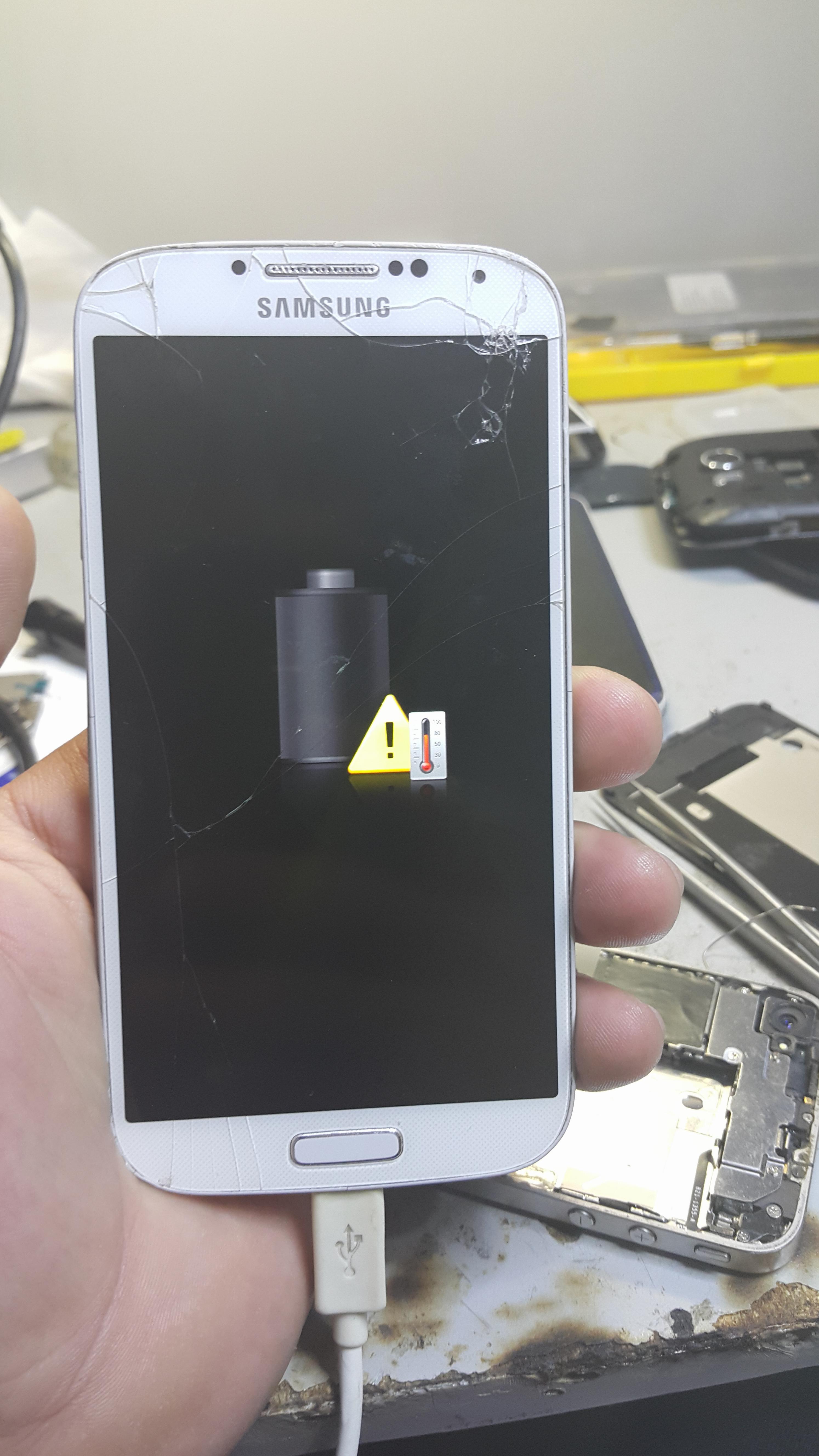

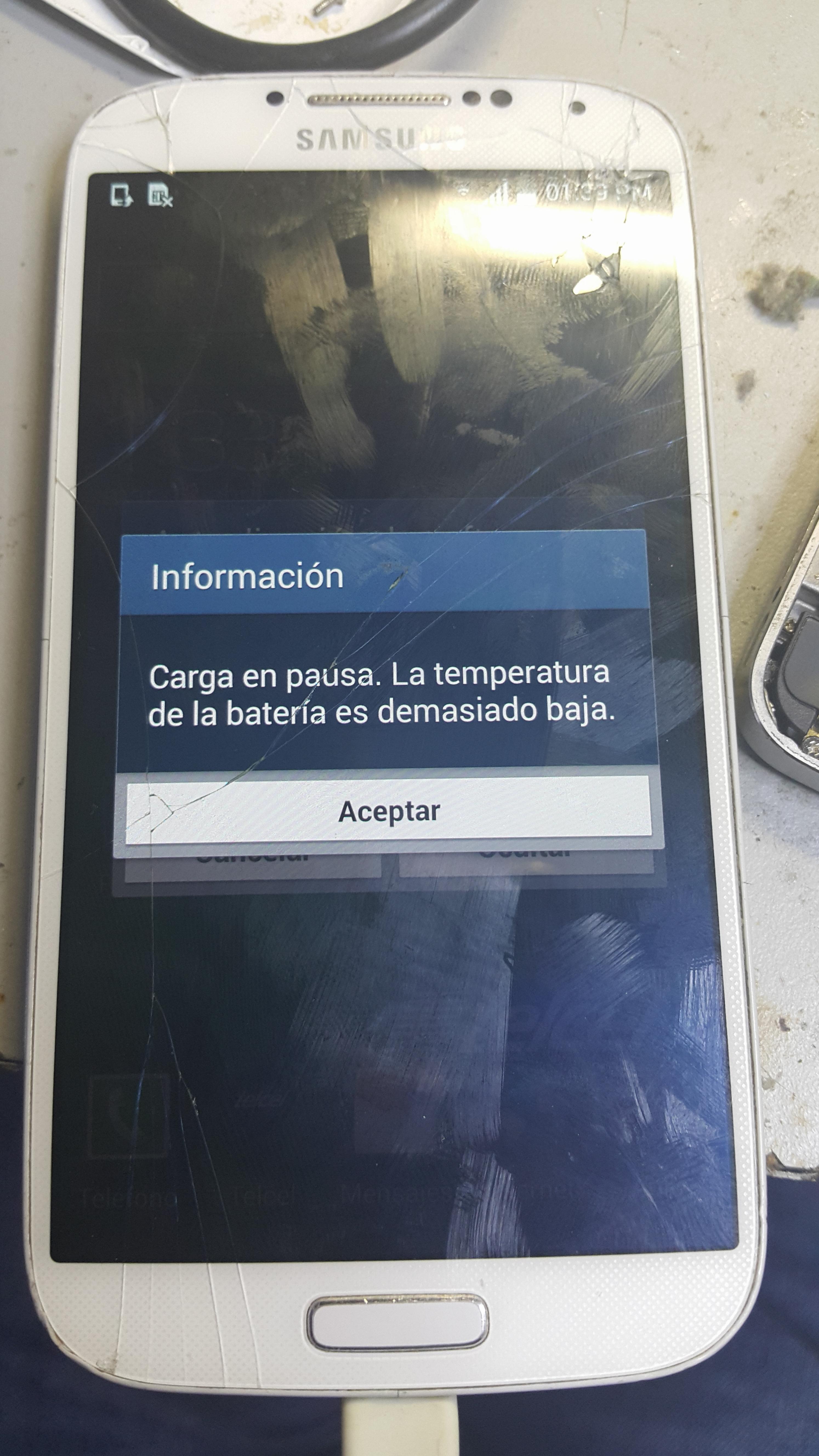

felipecell Postado Abril 12, 2016 Compartilhar Postado Abril 12, 2016 Olá estou com i9505 que não carrega da erro de temperatura elevada tanto ligado quanto desligado! Já troquei flex com conector bateria e atualizei o software dele! Alguma dica ? Citar Link para o comentário Compartilhar em outros sites More sharing options...

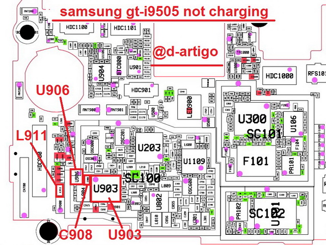

felipecell Postado Julho 22, 2016 Autor Compartilhar Postado Julho 22, 2016 com a imagem funcionou sim amigo desculpa não ter respondido antes! rodrigoc709b e Guilherme Alcântara reagiu a isso 1 1 Citar Link para o comentário Compartilhar em outros sites More sharing options...
Guilherme Alcântara Postado Julho 22, 2016 Compartilhar Postado Julho 22, 2016 4 horas atrás, felipecell disse: com a imagem funcionou sim amigo desculpa não ter respondido antes! Que ótimo Felipecell ! Fico feliz em conseguir ajuda-lo ! Citar Link para o comentário Compartilhar em outros sites More sharing options...
