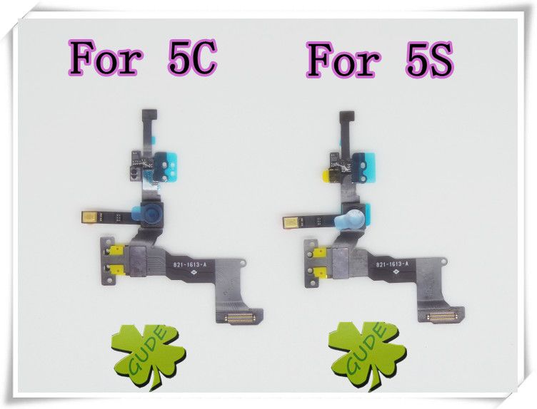

Ivan kern nunes Postado Abril 19, 2016 Compartilhar Postado Abril 19, 2016 boa noite amigo,antes de tudo verifique o flex do sensor de proximidade onde o mesmo contem os terminais de contato do auto falante auricular,veja se o mesmo esta bem encaixado,verificando se o auto falante esta bem encaixado verifique se o flex não foi danificado durante a troca,de preferencia coloque outra para teste. ArcanjoO e renato cell reagiu a isso 2 Citar Link para o comentário Compartilhar em outros sites More sharing options...
