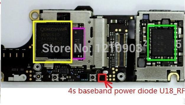

andretti Postado Abril 19, 2016 Postado Abril 19, 2016 ola amigos estou com um iphone 4s que depois de derrubado ele so fica buscando ja troquei antena ,ja fiz restauraçao e nada alguem pode me ajudar onde devo mexer para voltar sinal de rede fazendo um favor Citar
jsan Postado Abril 20, 2016 Postado Abril 20, 2016 geralmente resolve atualizando a datat e a hora Citar
LEMCELL Postado Abril 20, 2016 Postado Abril 20, 2016 Amigo tenta ressoldar esse componente da foto, se não funcionar troque ele. Por causa da queda pode ter ocasionado solda fria, então só ressoldando pode ser que resolva. Citar
andretti Postado Abril 20, 2016 Autor Postado Abril 20, 2016 bom dia LenCell entao ressoldei e troquei componente citado por vc mais quantinua buscando e da sem servico Citar
Carlostone Postado Abril 23, 2016 Postado Abril 23, 2016 Em 20/04/2016 at 23:41, LEMCell disse: Amigo tenta ressoldar esse componente da foto, se não funcionar troque ele. Por causa da queda pode ter ocasionado solda fria, então só ressoldando pode ser que resolva. Citar
Vanessa Amorim Postado Maio 17, 2016 Postado Maio 17, 2016 Boa Tarde, eu efetuei a troca do componente citado e funcionou. Citar
