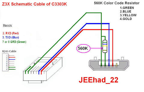

ToninhoSantos Postado Setembro 24, 2017 Compartilhar Postado Setembro 24, 2017 (editado) Neste modelo você não precisa passar combination file para resetar frp. Vai em COM (selecione a porta gerada pela box) Vá na aba Unlock Reset FRP UFS Coloque o aparelho em download mode Quando o software solicitar conecte o cabo RJ 530k E espere terminar o processo. Editado Setembro 24, 2017 por ToninhoSantos Citar Link para o comentário Compartilhar em outros sites More sharing options...

ToninhoSantos Postado Setembro 24, 2017 Compartilhar Postado Setembro 24, 2017 26 minutos atrás, jotap13mga disse: Owww meu patrão !! Vc pode me indicar onde compro esse cabo ? estou apenas com o cabo USB pela porta serial ,os cabos que vieram com ela são os antigos ,uns 20 ,,,, troco em um mais novo kkkk existe outro meio de fazer isso com o material que tenho é obrigado a atenção. Se tem todos os cabos provavelmente você tem o cabo Rj C3300K é o mesmo que usa pra fazer aparelhos mais antigos Citar Link para o comentário Compartilhar em outros sites More sharing options...
jotap13mga Postado Setembro 24, 2017 Compartilhar Postado Setembro 24, 2017 Eu acho que esse cabo foi o unico que não me deram porque de todos eles tanto os vermelhos qnt os amarelos , não entram nos aparelhos mais novos (USB) !!! C quiser posto a foto dos cabos ou lhe envio , não sei como fica melhor ? Citar Link para o comentário Compartilhar em outros sites More sharing options...
ToninhoSantos Postado Setembro 24, 2017 Compartilhar Postado Setembro 24, 2017 (editado) 4 minutos atrás, jotap13mga disse: Eu acho que esse cabo foi o unico que não me deram porque de todos eles tanto os vermelhos qnt os amarelos , não entram nos aparelhos mais novos (USB) !!! C quiser posto a foto dos cabos ou lhe envio , não sei como fica melhor ? Ok. Nesse caso se não tem faça um, até porque é fácil fazê-lo. O resistir você encontra em qualquer sucata de TV ou aparelho eletrônico. Espero ter ajudado. Editado Setembro 24, 2017 por ToninhoSantos jotap13mga reagiu a isso 1 Citar Link para o comentário Compartilhar em outros sites More sharing options...
Jay PI Postado Setembro 24, 2017 Compartilhar Postado Setembro 24, 2017 Esse modelo eu tirei na Octoplus, com o cabo Rj C3300K Citar Link para o comentário Compartilhar em outros sites More sharing options...
jotap13mga Postado Setembro 24, 2017 Compartilhar Postado Setembro 24, 2017 Rapazeada agradeço c precisar de mais alguma coisa posso pedir ajuda ? Haha obrigado pelo conhecimento tamo junto tem uns ae que escondem o ouro a 7 chaves ,,,, 7 horas atrás, Jay PI disse: Esse modelo eu tirei na Octoplus, com o cabo Rj C3300K 7 horas atrás, jotap13mga disse: Da hora !!! Eu tenho a z3. Azul antiguinha ! Comprei um equipamento antigo e vamo pra luta ,,,, bom descanso a todos Citar Link para o comentário Compartilhar em outros sites More sharing options...
