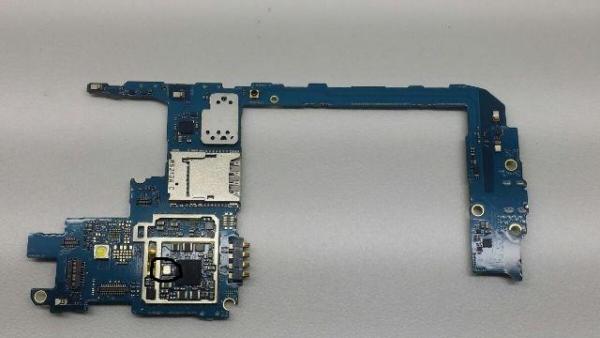

Boa tarde caro colegas e amigos.
Estou com um samsung G360BT/DS que a todo tempo diz que o aparelho esta superaquecendo e vai ser desligado.
Não abre aplicativos devido ao 'superaquecimento'. Porém, o aparelho não esta aquecendo.
Ja abri e observei, não apresenta sinal de oxidação. Aonde eu posso efetuar uma ressolda?
A bateria do cliente era paralela, troquei e nao resolveu...
Alguém ja pegou algum caso parecido?

Primeiro observa aonde e esse super aquecimento .  mas pelo visto ai e nas memorias .... tenta fazer uma ressoldagens nas memorias dele , com o calor as memorias reiniciam, mas cuidado elas são muito delicadas .

O aparelho nao esta aquecendo, é só a mensagem. Fiz um teste, aparentemente quando colocava chip ele dava a msg, tirei e fiz uns ajustes, limpei e tal, a principio esta em teste agora. Assim que obtiver uma resposta eu volto a postar.
