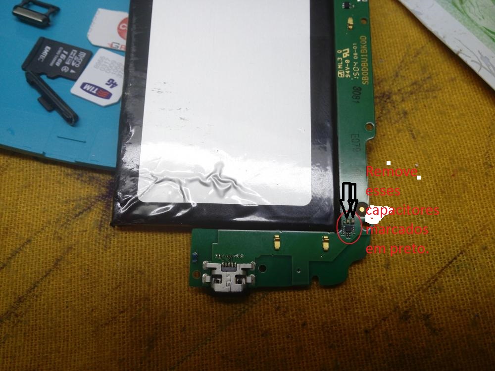

Danilo T Silva Postado Agosto 17, 2016 Compartilhar Postado Agosto 17, 2016 Tenta removendo esses dois capacitores marcados na imagem. Já resolvi 2 aparelhos aqui. alfresilva reagiu a isso 1 Citar Link para o comentário Compartilhar em outros sites More sharing options...
teccell1 Postado Agosto 18, 2016 Compartilhar Postado Agosto 18, 2016 Remove apenas esse que esta marcado na foto, ja revivi 4 placas dessas apenas removendo esse componente. alfresilva e Kil Connect reagiu a isso 2 Citar Link para o comentário Compartilhar em outros sites More sharing options...
