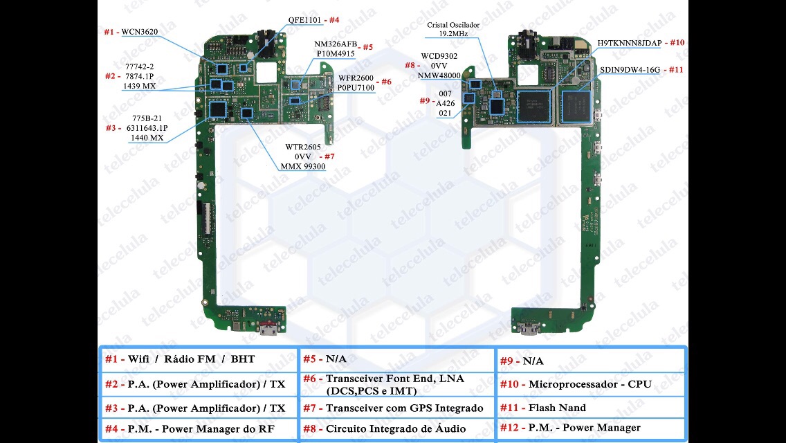

Marcus Vitoreti Postado Abril 27, 2016 Compartilhar Postado Abril 27, 2016 Entrou em minha assistência um Motorola G2 que tinha oxidado, foi feito a desoxidação, e está ligando agora, mas o Wifi não liga. Quando ativa ele , volta ao status "desligado". Gostaria de ajuda pra conseguir o esquema dessa placa, pois é o modelo Moto G2 XT1078( 4G), e é bem diferente do moto G2 que disponibilizam na internet. Link para o comentário Compartilhar em outros sites More sharing options...

Marcus Vitoreti Postado Abril 27, 2016 Autor Compartilhar Postado Abril 27, 2016 Esse procedimento funciona para o Motorola G2 XT1068, XT1069, mas o modelo que mencionei é o Motorola G2 XT1078, ele tem sinal 4G, e a placa é bem diferente deste modelo, preciso do esquema do XT1078. Alguém tem idéia qual componente é o Wifi? Link para o comentário Compartilhar em outros sites More sharing options...

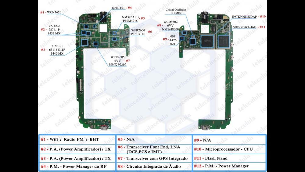

Marcus Vitoreti Postado Abril 27, 2016 Autor Compartilhar Postado Abril 27, 2016 Sim, eu já tinha olhado esse esquema, mas olha a placa acima, é bem diferente os componentes. Preciso saber onde fica o wifi da placa da foto, para poder direcionar o conserto! Link para o comentário Compartilhar em outros sites More sharing options...
wemersonglenda Postado Julho 8, 2016 Compartilhar Postado Julho 8, 2016 Consegui resolver ressoldando ci do wify Link para o comentário Compartilhar em outros sites More sharing options...
Joninhasdb Postado Outubro 11, 2016 Compartilhar Postado Outubro 11, 2016 Em 08/07/2016 at 19:10, wemersonglenda disse: Consegui resolver ressoldando ci do wify Onde fica o ci da placa? To com mesmo problema Link para o comentário Compartilhar em outros sites More sharing options...
