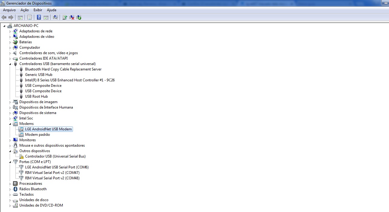

então, conectado ao note só tem uma caixinha de som usb, a box não está conectada. o cabo que estou usando é o mesmo que uso diariamente para todos aparelhos que entram p soft. vou trocar e tentar. posto os resultados

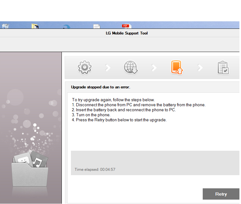

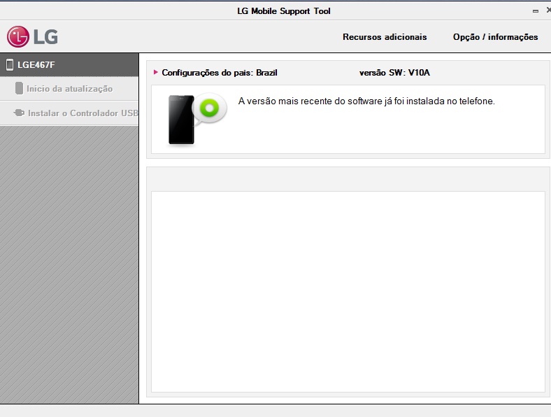

me equivoquei e afirmei que no lg support tool aparece dizendo que a att está disponível. na verdade aparece assim, porém qd clico em "upgrade recovery" ele baixa a firmware, faz a extração e tal, porém da erro de conexão. segue umas imagens tanto do gerenciado qt do aplicativo
qd tento com o kdz da phone was not found

Boa tarde pessoal, estava com o mesmo problema, não exatamente igual, tentava passar a Flash pelo update kdz e mostrava o erro "phone was not found", pelo Lg Flash Tool 2014 também não conseguia, logo após a extração da rom dava erro (connection to server failed. Try again in a moment). Bom, depois de muitas pesquisas sem nenhum sucesso eu por acaso fiz uma coisa inesperada e deu certo. Espero que funcione para vocês também. Pois bem: Procedimento realizado pelo Lg flash tool 2014. Faça todo o procedimento da maneira normal, assim que o erro aparecer, retire o celular do cabo usb. Note que a página atrás da que está com o erro irá aparecer o botão "Retry". Retire a bateria do mesmo e recoloque-a, logo em seguida entre em modo download pressionando vol + e - e plugando o cabo usb. Após fazerem isso, clicar em "ok" na janela que o erro apresenta, logo em seguida em "retry" na outra janela é ai que o procedimento vai dar continuidade. Ele fará a verificação com telefone e logo depois passará a flash já que a mesma já tinha sido extraída. Testei varias vezes esse procedimento já que mesmo depois da flash e o celular funcionando normalmente o erro apresentava. Acredito que seja a solução para outros modelos também. Postem resultados. Abraço.
