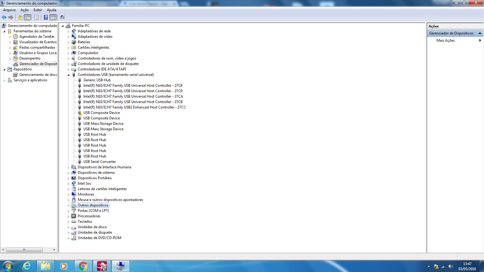

SouzaVendas10 Postado Maio 3, 2016 Compartilhar Postado Maio 3, 2016 PESSOAL ESTOU INICIANDO NO RAMO DE SOFTWARE, COMPREI A OCTOPUS BOX COM ATIVAÇÃO PARA SAMSUNG/LG POREM OS APARELHOS DA LG EM MODO DOWNLOAD NÃO ESTÃO RECONHECENDO FICA DESTA FORMA NO GERENCIADOR DE DISPOSITIVOS. JÁ CONECTADO DIRETO SEM A BOX RECONHECE NUMA BOA. AJUDEM POR GENTILEZA! Citar Link para o comentário Compartilhar em outros sites More sharing options...

SouzaVendas10 Postado Maio 3, 2016 Autor Compartilhar Postado Maio 3, 2016 Já fiz e infelizmente ainda persiste o problema! Citar Link para o comentário Compartilhar em outros sites More sharing options...
