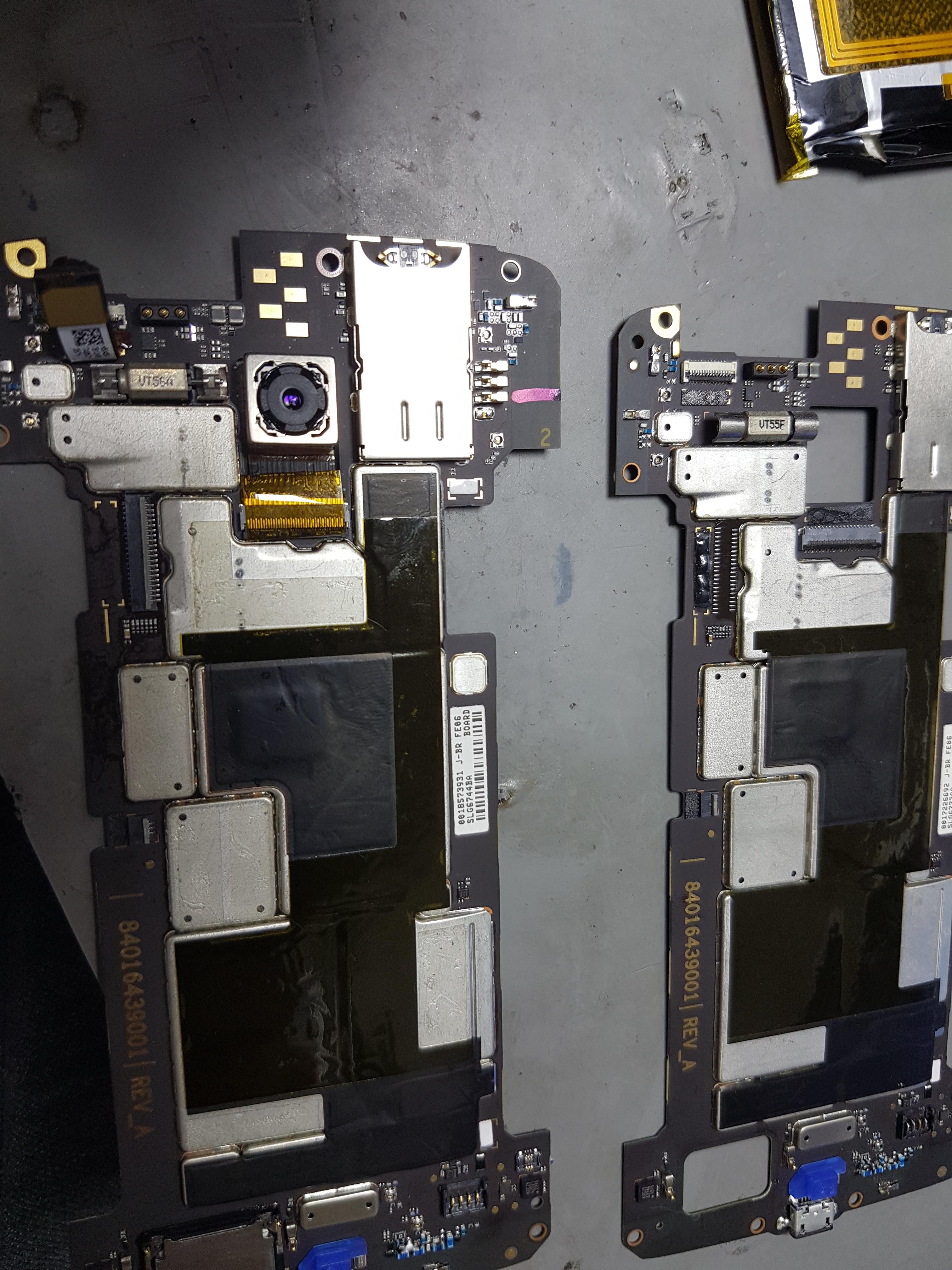

ALARAVAS Postado Outubro 29, 2016 Compartilhar Postado Outubro 29, 2016 pessoal estava com o mesmo problema , e consegui resolver , troquei o conector do display na placa, sorte que tinha outro de uma placa ruim . espero ajudar vocês. lexmobile reagiu a isso 1 Citar Link para o comentário Compartilhar em outros sites More sharing options...
Marcio sanle sd Postado Novembro 5, 2016 Compartilhar Postado Novembro 5, 2016 Bom dia Amigo tente trocar o conector de lcd que dica na placa usando um do moto g1 Fiz aqui e deu certo Tudibommm lexmobile reagiu a isso 1 Citar Link para o comentário Compartilhar em outros sites More sharing options...

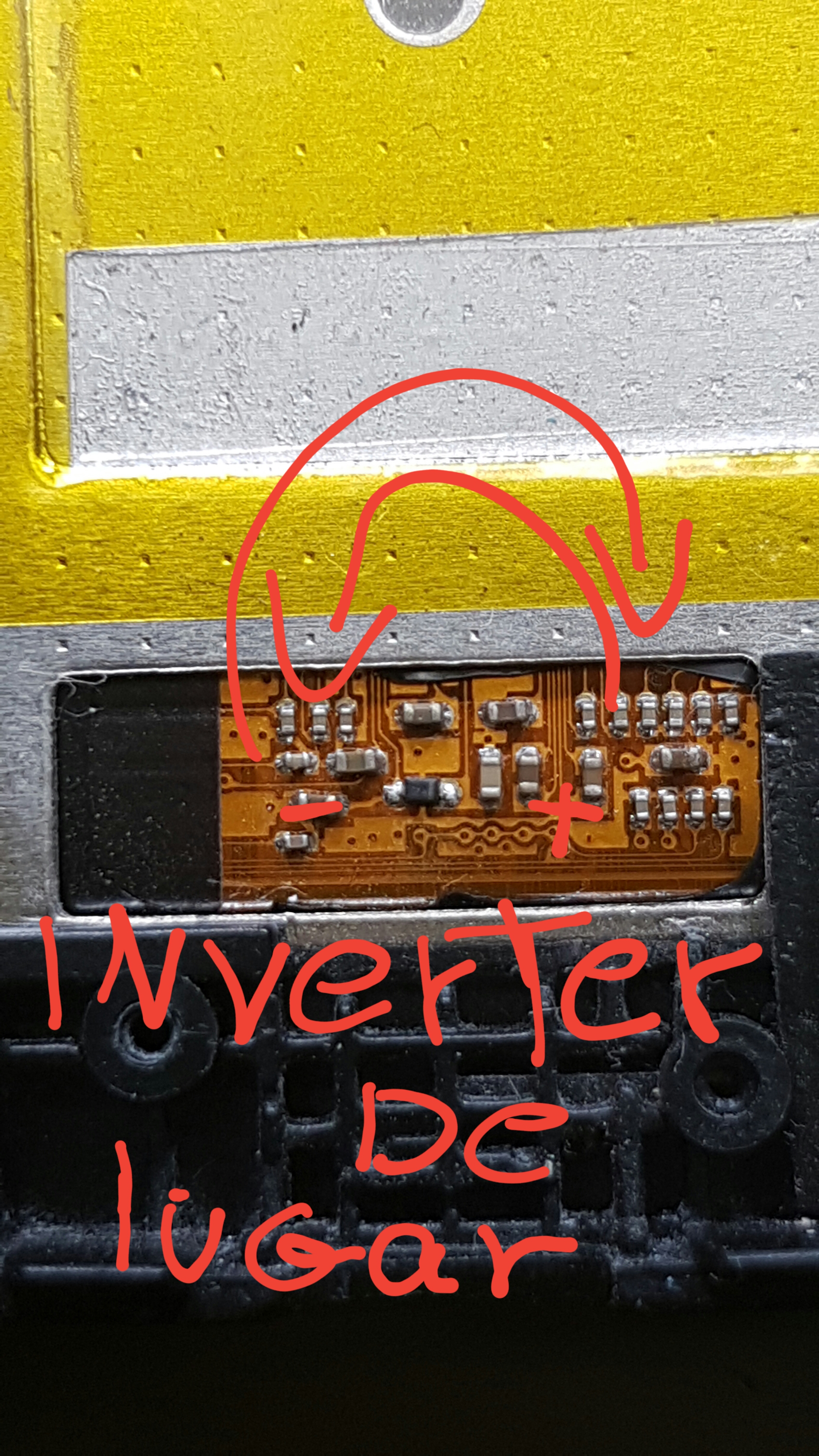

Robenilson Castro Postado Dezembro 9, 2016 Compartilhar Postado Dezembro 9, 2016 eu tambem estou com um moto X play na bancada com esse problema, ja troquei conector e não resolveu. ele ainda chegou a liga ai travou o telefone, quando liguei novamente tela escura. pesquisando encontrei essa possivel solução ainda não pude testar, não tenho essa peça, todos que tenho aqui estão com o mesmo defeito. alguem tem alguma ideia de onde encontrar esse diodo ? sem ser na placa do moto x play marcos felipe e lexmobile reagiu a isso 2 Citar Link para o comentário Compartilhar em outros sites More sharing options...
temtudo Postado Dezembro 9, 2016 Compartilhar Postado Dezembro 9, 2016 Robenilson Castro se for o mesmo diodo que e colocado no moto g3 voce vai encontrar na tela do moto g2 so que voce vai ter que usar o multimetro para ver porque eles tem que colocar invertido Citar Link para o comentário Compartilhar em outros sites More sharing options...
temtudo Postado Dezembro 9, 2016 Compartilhar Postado Dezembro 9, 2016 Robenilson se caso der certo compartilha porque ja nao estou com o que eu tava aqui ok Citar Link para o comentário Compartilhar em outros sites More sharing options...

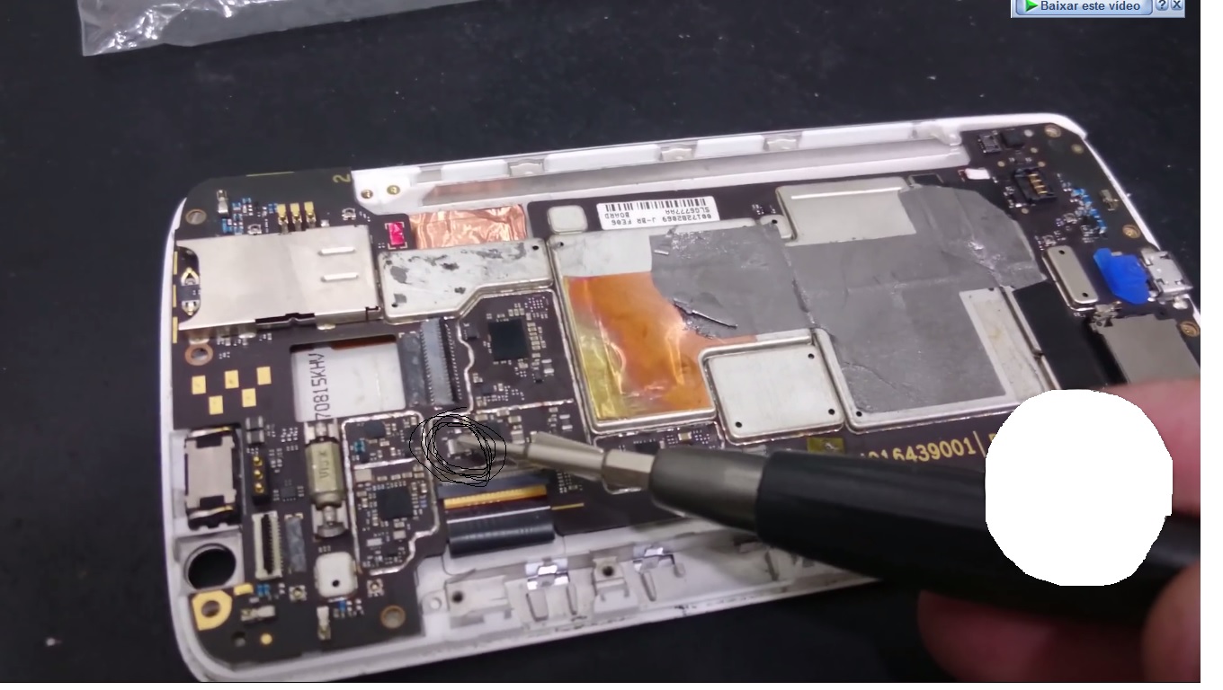

Deivide Postado Dezembro 19, 2016 Compartilhar Postado Dezembro 19, 2016 ola pessoal bom dia, temos que ter cuidado na hora de retirar a bateria pois pode subir a blindagem que fica ao lado do conector do lcd, pois ela rompe so da para ver no microscopio, nao pode dar calor na hora de retirar a placa e bateria. Citar Link para o comentário Compartilhar em outros sites More sharing options...

Tr0llf4ce Postado Janeiro 12, 2017 Compartilhar Postado Janeiro 12, 2017 12 horas atrás, natannps disse: Boa noite Meu querido preciso de ajuda meu moto x aconteceu a mesma coisa está funcionando porem atela nao mostra imagem ja testei todas as telas e nada me ajuda :( aconteceu o mesmo comigo eu troquei o controlador de imagem e ele voltou... a tela que comprei pela 1x estava com curto causando o dano no controlador de imagem... Citar Link para o comentário Compartilhar em outros sites More sharing options...
Italo Lustosa Muito + Cel Postado Janeiro 12, 2017 Compartilhar Postado Janeiro 12, 2017 28 minutos atrás, Tr0llf4ce disse: aconteceu o mesmo comigo eu troquei o controlador de imagem e ele voltou... a tela que comprei pela 1x estava com curto causando o dano no controlador de imagem... Onde esta localizado essa controladora ? tem alguma foto do reparo feito? Jeff Ueslei reagiu a isso 1 Citar Link para o comentário Compartilhar em outros sites More sharing options...

natannps Postado Janeiro 12, 2017 Compartilhar Postado Janeiro 12, 2017 Em 14/10/2016 at 16:55, alisson_dalla disse: Solução do Flavio Jorge, em outro tópico que foi fechado. "O problema e que quando o flex do display entra ali na placa não da para perceber mas ele fica com um pequeno jogo, dai a solução colocar um calço por baixo forçando o flex para cima onde fica os contatos dele , galera eu fiz um calço com uma película de plastico, quando forem colocar , coloquem junto do flex do display ao mesmo tempo." caso alguém faça o teste, avise-nos se funcionou. Vou fazer esse procedimento . Citar Link para o comentário Compartilhar em outros sites More sharing options...

lexmobile Postado Janeiro 25, 2017 Compartilhar Postado Janeiro 25, 2017 Em 09/12/2016 at 15:45, Robenilson Castro disse: eu tambem estou com um moto X play na bancada com esse problema, ja troquei conector e não resolveu. ele ainda chegou a liga ai travou o telefone, quando liguei novamente tela escura. pesquisando encontrei essa possivel solução ainda não pude testar, não tenho essa peça, todos que tenho aqui estão com o mesmo defeito. alguem tem alguma ideia de onde encontrar esse diodo ? sem ser na placa do moto x play Citar Link para o comentário Compartilhar em outros sites More sharing options...
lexmobile Postado Janeiro 25, 2017 Compartilhar Postado Janeiro 25, 2017 Agora, lexmobile disse: Boa noite pessoal obrigado pelas dicas e pelo esquema eletrico vou fazer a troca do diodo usando o diodo do moto G2 pra ver se der posto ai mostrando BLZ!!! Muito obrigado mesmo . Citar Link para o comentário Compartilhar em outros sites More sharing options...
