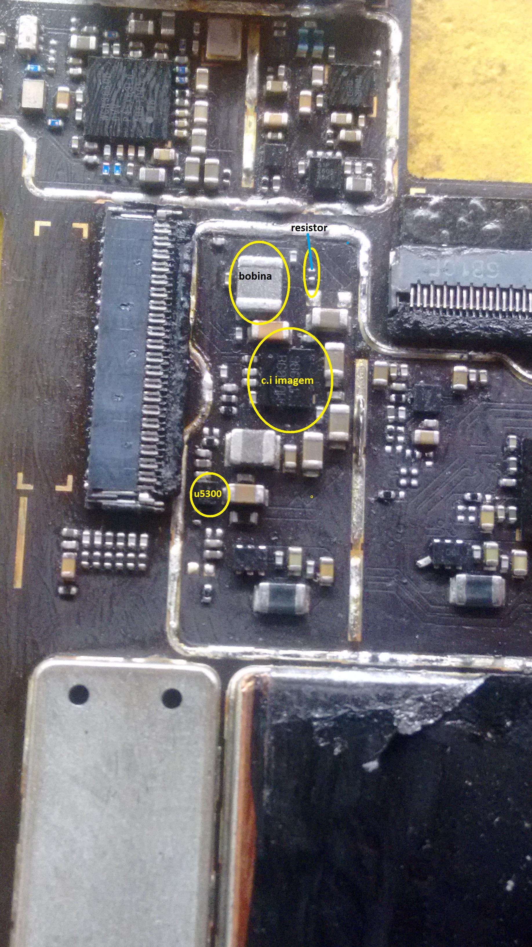

Eriic xD Postado Abril 3, 2017 Compartilhar Postado Abril 3, 2017 Estou com o mesmo problema Fiz a troca do modulo e quando coloquei o novo ficou uma tela preta e o antigo que só estava trincado porem funcionando normalmente apresentou o mesmo problema Efetuarei a troca do conector pelo do moto g1 e caso não de jeito tentarei efetuar o reparo na área do CI de imagem no caso se for algum diodo alguém sabe me informar em qual placa ou display eu encontro um parecido ou de mesmo valor? ou alguem sabe dizer o valor desse diodo pra eu mesmo procurar em outras placas? Citar Link para o comentário Compartilhar em outros sites More sharing options...

wsilvacom Postado Maio 14, 2017 Compartilhar Postado Maio 14, 2017 Em 2017-1-12 at 08:34, Tr0llf4ce disse: aconteceu o mesmo comigo eu troquei o controlador de imagem e ele voltou... a tela que comprei pela 1x estava com curto causando o dano no controlador de imagem... Amigo esse controlador de imagem seria o U5385? Citar Link para o comentário Compartilhar em outros sites More sharing options...

WALTECH Postado Dezembro 8, 2017 Compartilhar Postado Dezembro 8, 2017 Alguém tem a solução para após a troca do frontal não acender o backlight?? Já verifiquei os componentes periféricos do backlight no esquema elétrico e estão todos ok e a tela continua apagada. Citar Link para o comentário Compartilhar em outros sites More sharing options...
WALTECH Postado Dezembro 8, 2017 Compartilhar Postado Dezembro 8, 2017 12 minutos atrás, WALTECH disse: Alguém tem a solução para após a troca do frontal não acender o backlight?? Já verifiquei os componentes periféricos do backlight no esquema elétrico e estão todos ok e a tela continua apagada. O modelo em questão é o moto x play, alguém ja substituiu o CI 5385? E onde encontro para comprar? Citar Link para o comentário Compartilhar em outros sites More sharing options...

renilson quilherme Postado Maio 13, 2018 Compartilhar Postado Maio 13, 2018 resolvir um defeito desse era na placa diodo de iluminação na placa Citar Link para o comentário Compartilhar em outros sites More sharing options...

Cleyton Moreira Postado Maio 14, 2018 Compartilhar Postado Maio 14, 2018 20 horas atrás, renilson quilherme disse: resolvir um defeito desse era na placa diodo de iluminação na placa moto x play não tem o diodo de iluminação não como nos moto g´s 3 e 4, esse modelo tem so o c.i bobinas e resistores dos que entram aqui são esses componentes que troco e resolve Citar Link para o comentário Compartilhar em outros sites More sharing options...

Bertony Postado Novembro 19, 2018 Compartilhar Postado Novembro 19, 2018 Bom dia, gostaria de saber onde encontro este CI iluminação do moto x play, esotu com um aqui que nao acende lcd e peguei o mesmo acendendo acredito que queimou o mesmo, em estes CI em alguma placa de outro modelo, onde encontro estes CI? Obrigado desde já. Citar Link para o comentário Compartilhar em outros sites More sharing options...
thiago32 Postado Dezembro 21, 2018 Compartilhar Postado Dezembro 21, 2018 Em 14/05/2018 em 10:05, Cleyton Moreira disse: moto x play não tem o diodo de iluminação não como nos moto g´s 3 e 4, esse modelo tem so o c.i bobinas e resistores dos que entram aqui são esses componentes que troco e resolve amigo onde encontro esse componentes Citar Link para o comentário Compartilhar em outros sites More sharing options...
