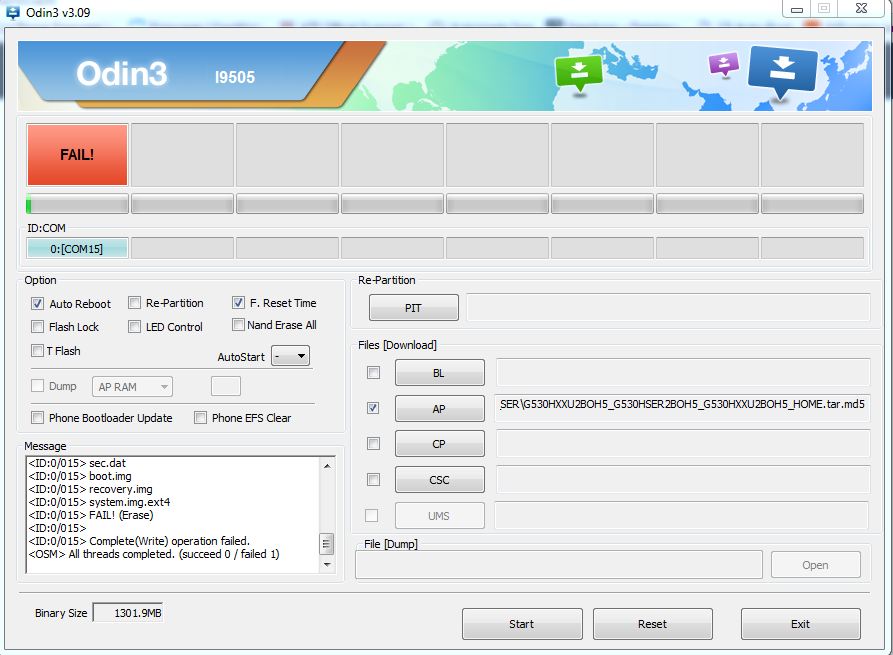

Rodrigo Griggio Postado Maio 14, 2016 Autor Compartilhar Postado Maio 14, 2016 15 horas atrás, Pablo Morais disse: Senhor tente fazer a atualização via chimera,se não tiver mande um print do erro que está dando quando da erro Segue print do erro... Citar Link para o comentário Compartilhar em outros sites More sharing options...
Fernando_Dutra Postado Maio 14, 2016 Compartilhar Postado Maio 14, 2016 Amigo Xcom procure uma atualização com o PIT e com as partições em arquivos separados aqui costuma dar certo..... Citar Link para o comentário Compartilhar em outros sites More sharing options...
Rodrigo Griggio Postado Maio 14, 2016 Autor Compartilhar Postado Maio 14, 2016 45 minutos atrás, titansinfo disse: Amigo Xcom procure uma atualização com o PIT e com as partições em arquivos separados aqui costuma dar certo..... Ja fiz isso tbm, baixei os arquivos particionados com pit incluso, tbm da esse mesmo erro. Consegui concluir o flash pela octopus porém agora o atc não sai da tela samsung. Citar Link para o comentário Compartilhar em outros sites More sharing options...

blumenthal Postado Maio 15, 2016 Compartilhar Postado Maio 15, 2016 Amigo, veja qual a ultima versao de android disponivel para este aparelho e baixe uma full, flash com um unico arquivo nao costuma dar resultado, antes disso retire a placa,faça uma boa limpeza e uma ressolda de leve. Feito isso tente passar uma full, lembrando que tem que ser do G530H, Obs: uma vez que o sr. Ultilizar a full flash nao necessita de arquivo pit, pois odin do 3.07 em diante extrai o pit do arquivo csc! Rodrigo Griggio reagiu a isso 1 Citar Link para o comentário Compartilhar em outros sites More sharing options...
