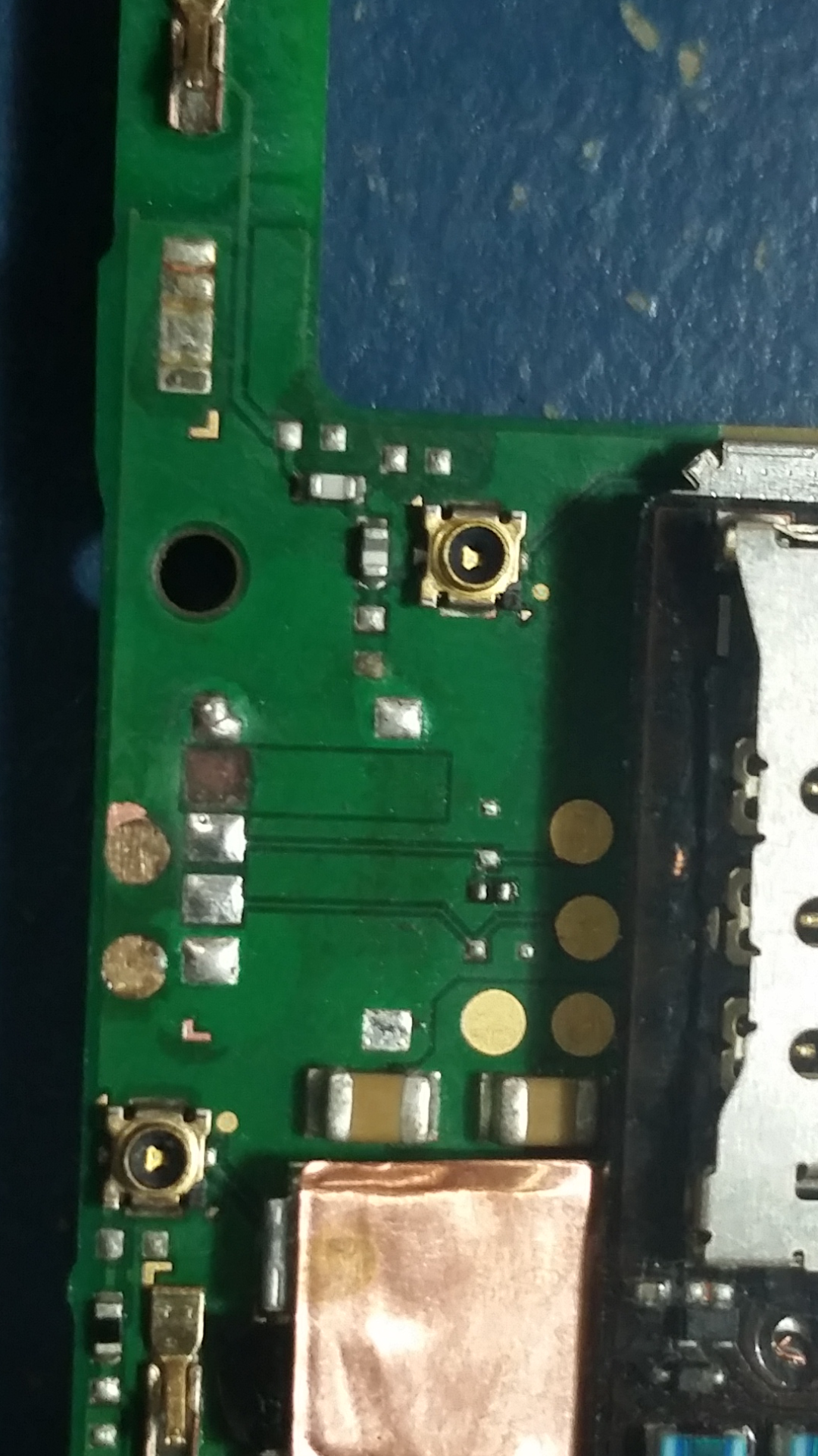

gustavo2015 Postado Maio 16, 2016 Compartilhar Postado Maio 16, 2016 Bom dia galera, alguém tem o esqu3ma do jumper desse conector da bateria do moto G2 ? Citar Link para o comentário Compartilhar em outros sites More sharing options...

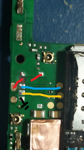

oTalDoDexxter Postado Maio 16, 2016 Compartilhar Postado Maio 16, 2016 ta ai amigo, possui dois pontos para puxar esse jump david4697 e gustavo2015 reagiu a isso 1 1 Citar Link para o comentário Compartilhar em outros sites More sharing options...
gustavo2015 Postado Maio 16, 2016 Autor Compartilhar Postado Maio 16, 2016 8 horas atrás, David_Alves disse: ta ai amigo, possui dois pontos para puxar esse jump Obrigado amigo!!! Citar Link para o comentário Compartilhar em outros sites More sharing options...
