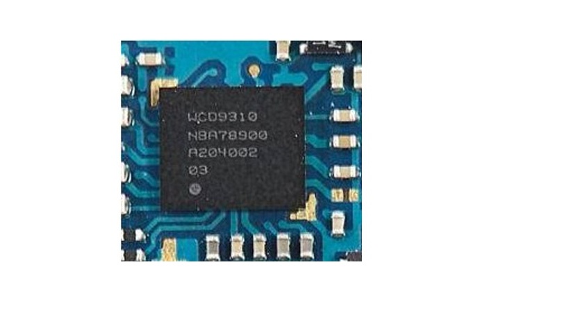

JAIR COELHO Postado Maio 16, 2016 Compartilhar Postado Maio 16, 2016 oi estou com um s4 que liga com som normal mas se deixar ele parado quando a tela se apaga ao tocar no botao home para tela ligar novamente ela volta normal mas sem som algum no aparelho nao adianta ir em configuraçoes e mexer no som ele fica totalmente mudo se reiniciar o s4 ele volta com som normal ele estava com o 5.0.1 achei q pudese ser algo errado na atualizaçao fiz o dowgrade para o 4.2.2 nao mudo nada continua o problema ainda estou achando q nao e na placa o defeito e sim no programa pois se fosse na placa nao adiantaria reiniciar algum colega ja pegou um pepino deste Citar Link para o comentário Compartilhar em outros sites More sharing options...
JAIR COELHO Postado Maio 17, 2016 Autor Compartilhar Postado Maio 17, 2016 esqueci de mencionar ele fica mudo total nao tem som no fone alem de nao ter no falante Citar Link para o comentário Compartilhar em outros sites More sharing options...
Rafael Vasconcelos Postado Maio 17, 2016 Compartilhar Postado Maio 17, 2016 tente resoldar esse ic CaioCaesar reagiu a isso 1 Citar Link para o comentário Compartilhar em outros sites More sharing options...
JAIR COELHO Postado Maio 17, 2016 Autor Compartilhar Postado Maio 17, 2016 ok amigo vou tentar apesar q acho dificil ser problema no hardware pois e so reiniciar o s4 q o som volta normal ate deixar a tela escurecer ai fica mudo mas como ja tentei troca do software e nao resolveu vou refaser a solagem do ci q indicou e depois posto o resultado obrigado pela dica Citar Link para o comentário Compartilhar em outros sites More sharing options...
JAIR COELHO Postado Maio 17, 2016 Autor Compartilhar Postado Maio 17, 2016 57 minutos atrás, Rafael Vasconcelos disse: tente resoldar esse ic ok voou tentar e posto resultado obrigado Citar Link para o comentário Compartilhar em outros sites More sharing options...
JAIR COELHO Postado Maio 17, 2016 Autor Compartilhar Postado Maio 17, 2016 2 horas atrás, JAIR COELHO disse: ok voou tentar e posto resultado obrigado amigo teria uma foto mais aberta nao localizei este ci no s4 i9550 3 horas atrás, Rafael Vasconcelos disse: tente resoldar esse ic Citar Link para o comentário Compartilhar em outros sites More sharing options...
JAIR COELHO Postado Maio 17, 2016 Autor Compartilhar Postado Maio 17, 2016 3 horas atrás, JAIR COELHO disse: esqueci de mencionar ele fica mudo total nao tem som no fone alem de nao ter no falante amigos como edito o post errei nao e i9550 e sim I9505 Citar Link para o comentário Compartilhar em outros sites More sharing options...
JAIR COELHO Postado Maio 28, 2016 Autor Compartilhar Postado Maio 28, 2016 Em 16/05/2016 at 21:43, Rafael Vasconcelos disse: tente resoldar esse ic obrigado amigo rafael mas ao faser o q sugeriu percebi q este ci esta trincado ao colocar calor nele a trinca aumentou vou troca-lo Citar Link para o comentário Compartilhar em outros sites More sharing options...
