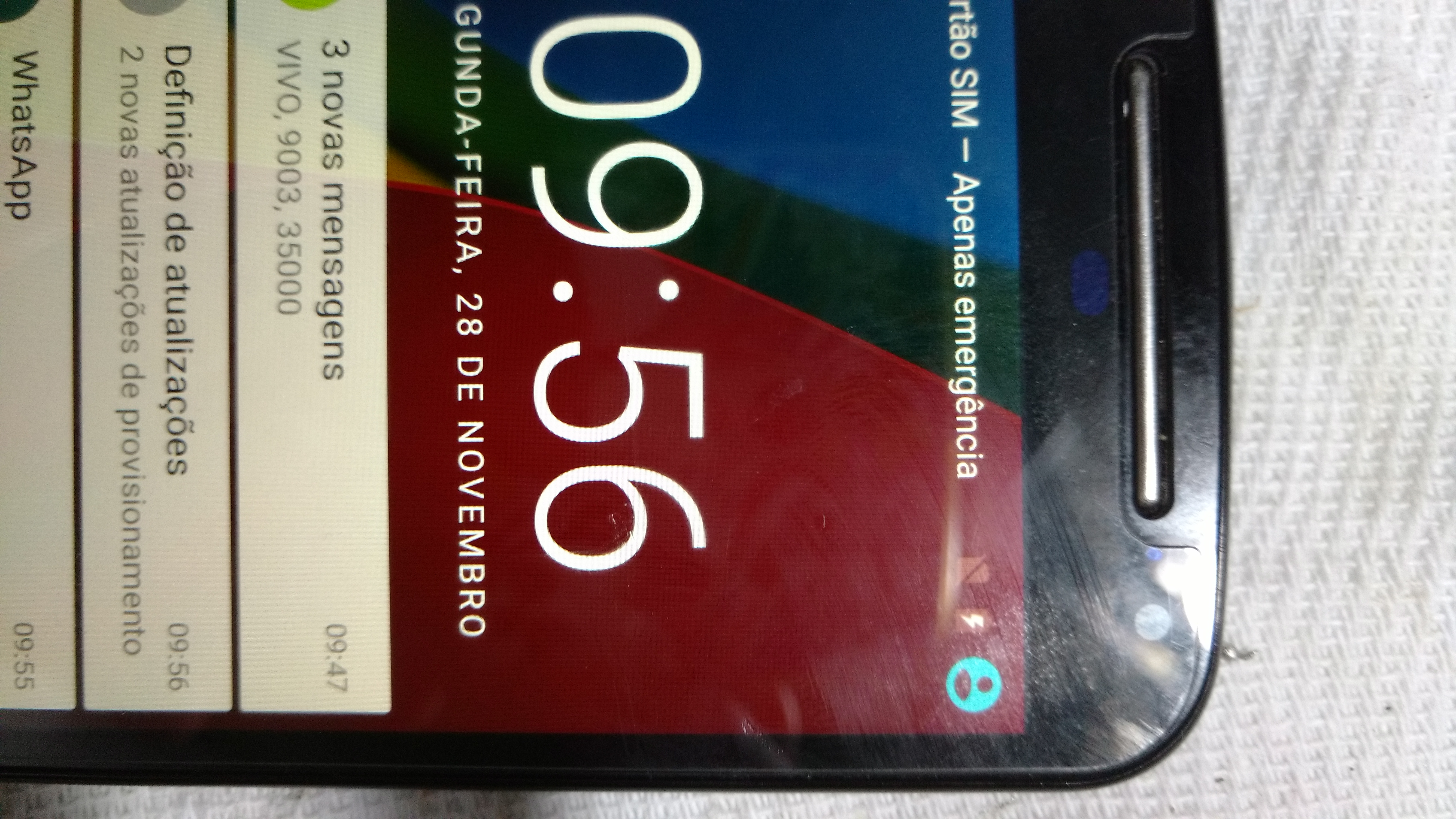

Uandy_Souza Postado Dezembro 1, 2016 Postado Dezembro 1, 2016 Oi,boa tarde,eu tô com um moto g 2 que ele não carrega ele descarrega no lugar de carrega,ele fica assim é não mostra a porcentagem
