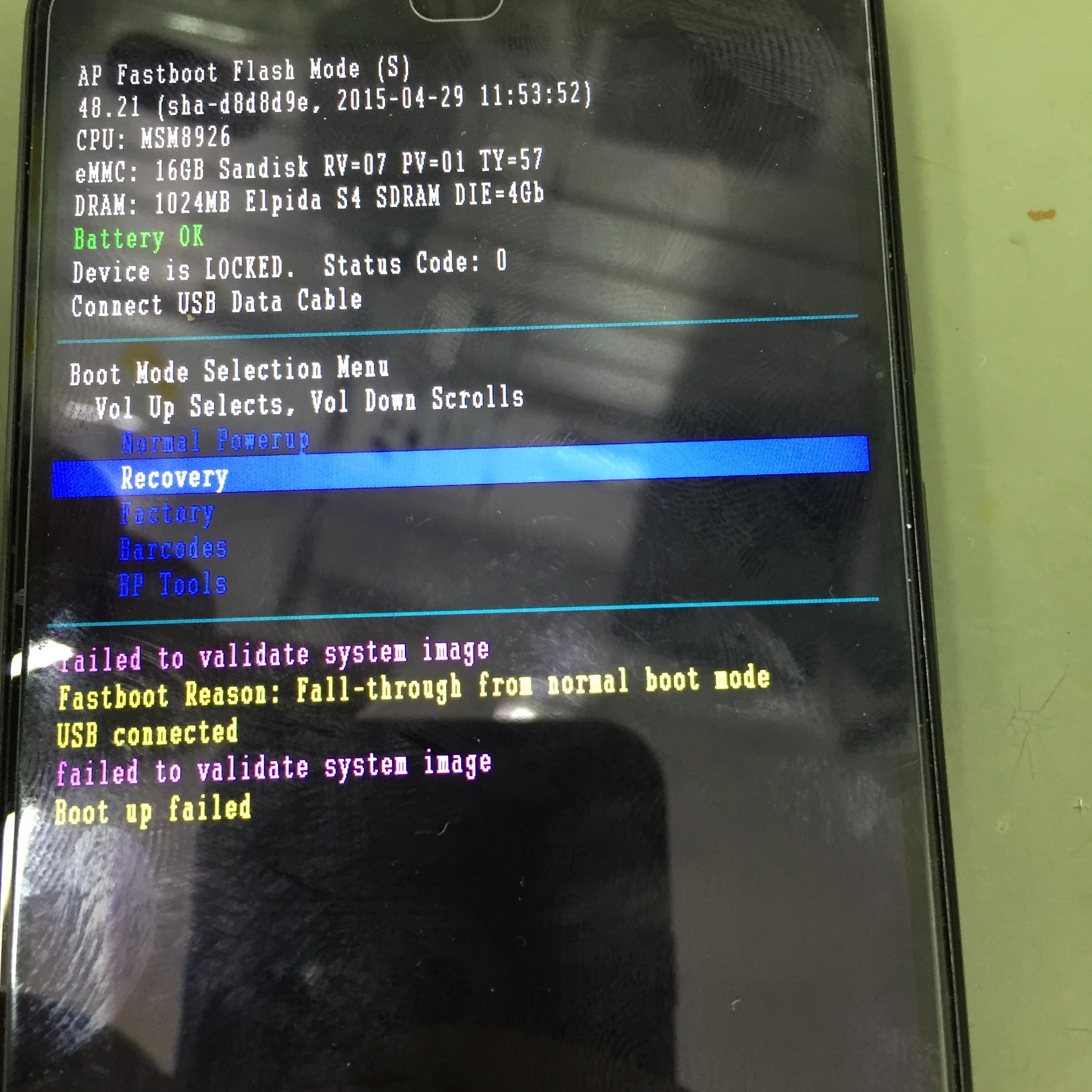

jeorge Postado Maio 17, 2016 Postado Maio 17, 2016 peguei esse atc com problema que não respondia o giro de tela fiz a atualização via fastboot como de custume e não aceita a rum sai essa mensagem(IMAGE IS TOO LARGE) ai quando termina volta pra tela fastboot ,fiz o desbloqueio do bootloader joguei a 5.0 e fica com o mesmo problema Citar

jeorge Postado Maio 17, 2016 Autor Postado Maio 17, 2016 Devanir atualizei com essa rum XT1078_THEA_RETBR_DS_6.0_MPB24.65-34_cid12_subsidy-DEFAULT_CFC.xml não deu resultados aparece a mesma mensagem (IMAGE IS TOO LARGE) imagem muito larga. Citar

gradinha Postado Agosto 3, 2016 Postado Agosto 3, 2016 boa tarde amigo fiz esse comando pelo cmd e apareceu isso, tambem estou com o mesmo problema do amigo que iniciou o topico se puder ajudar (bootloader) version: 0.5 (bootloader) version-bootloader: 4821 (bootloader) product: thea (bootloader) secure: yes (bootloader) hwrev: 0x8300 (bootloader) radio: 0xC (bootloader) emmc: 16GB ID=15 REV=07 PRV=01 TYPE=57 (bootloader) ram: 1024MB Samsung S4 SDRAM DIE=4Gb (bootloader) cpu: MSM8926 (bootloader) serialno: 0019279660 (bootloader) cid: 0x000C (bootloader) channelid: 0x19 (bootloader) uid: 64A3230B15000000000000000000 (bootloader) unlocked: yes (bootloader) securestate: unlocked (bootloader) iswarrantyvoid: yes (bootloader) mot_sst: 3 (bootloader) max-download-size: 536870912 (bootloader) reason: Volume down key pressed (bootloader) imei: 358969064905239 (bootloader) meid: (bootloader) date: 2015-11-25 (bootloader) sku: XT1078 (bootloader) battid: SNN5955B (bootloader) iccid: (bootloader) cust_md5: (bootloader) max-sparse-size: 268435456 (bootloader) current-time: "Tue Jan 6 18:30:20 UTC 2015" (bootloader) ro.build.fingerprint[0]: motorola/titan_retbr_dstv/titan_ud (bootloader) ro.build.fingerprint[1]: stv:5.0.2/LXB22.46-28/27:user/rele (bootloader) ro.build.fingerprint[2]: ase-keys (bootloader) ro.build.version.full[0]: Blur_Version.22.21.28.titan_retbr (bootloader) ro.build.version.full[1]: _dstv.retbr.en.BR (bootloader) ro.build.version.qcom[0]: AU_LINUX_ANDROID_LNX.LA.3.5.1_RB1 (bootloader) ro.build.version.qcom[1]: .04.04.02.048.045 (bootloader) version-baseband: (bootloader) kernel.version[0]: Linux version 3.4.42-ga98722d (hudsoncm@ (bootloader) kernel.version[1]: ilclbld30) (gcc version 4.8 (GCC) ) #1 S (bootloader) kernel.version[2]: MP PREEMPT Thu Jun 11 12:58:55 CDT 2015 (bootloader) sdi.git: git=MBM-NG-V48.21-0-gdc5aeaf (bootloader) sbl1.git: git=MBM-NG-V48.21-0-gbffe41a (bootloader) rpm.git: git=MBM-NG-V48.21-0-gbe53f43 (bootloader) tz.git: git=MBM-NG-V48.21-0-g31cba28 (bootloader) aboot.git: git=MBM-NG-V48.21-0-gd8d8d9e (bootloader) partition-type: raw (bootloader) partition-size: (bootloader) qe: qe 1/1 (bootloader) productid: 0019279660 (bootloader) sutinfo: (bootloader) ro.carrier: retbr all: listed above finished. total time: 0.149s Citar

renato.macdias Postado Janeiro 13, 2018 Postado Janeiro 13, 2018 Tópico antigo, mas tive esse problema hoje.***Solução*** O problema ocorre após uma tentativa de flashear a rom do xt1068/1069 no XT1078. Após isso, ele não aceita mais o arquivo gpt do 1078, e causa esse erro de partição. Desbloqueie o bootloader, em seguida copie todos os arquivos "system system.img_sparsechunk" da rom do XT1069 para a pasta com os arquivos do XT1078 e substitua. Em seguida, proceda com o flash normalmente. Ele irá gravar os arquivos system do 1069 com os demais do 1078. Fiz aqui e testei: wifi, imei, ligações, bluetooth, câmera, gps. Tudo ok! star.cell e Hernandes Silva reagiu a isso 2 Citar
Hernandes Silva Postado Fevereiro 20, 2018 Postado Fevereiro 20, 2018 Estava com esse mesmo problema em umxt1078 e resolvi experimentar a recomendação do Renato. Funcionou perfeitamente, mais uma vez muito obrigado pela dica. renato.macdias reagiu a isso 1 Citar
